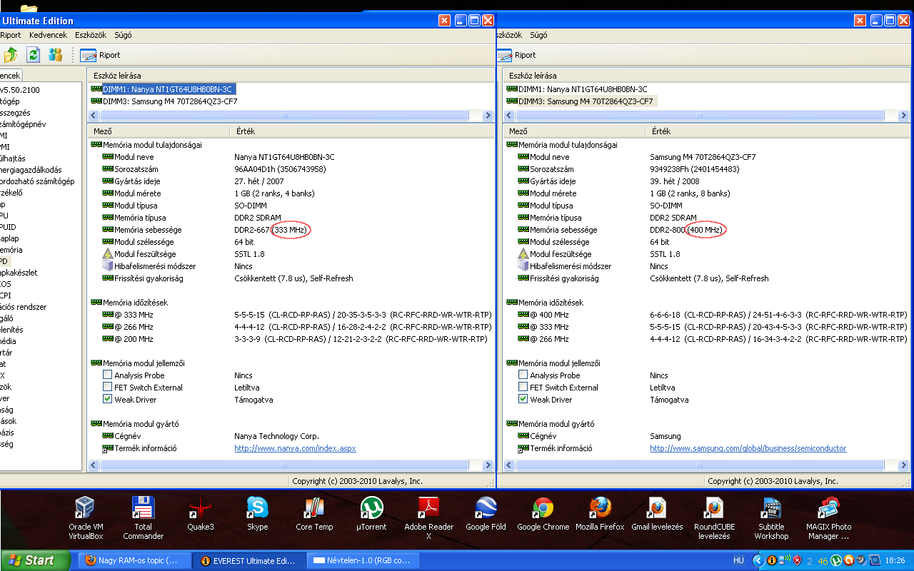

04ahgy
Neurotoxin #38357 üzenetére
Igen normálisak, a 667MHz-esre értelemszerűen 333MHz-et, a 800MHz-esre értelemszerűen 400MHz-et (A DDR működés kétszeres effektív frekvencia mellett történik, mint a valós órajel).
