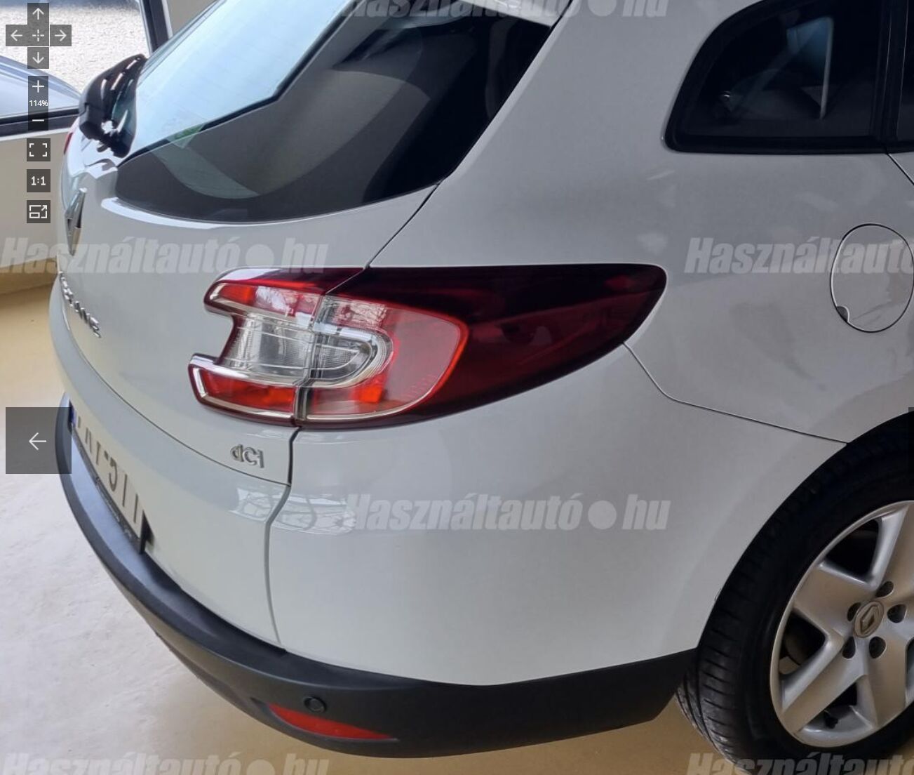

Plusz még a @ájára is kaphatott. Ajtó illesztés lent ok, lámpáknál majd 1cm-t kifelé és nincs egy vonalban. Vagy csak a képszög nem ideális.
-250 alku alapnak jó
Ha, becsülettel meg lett csinálva.
