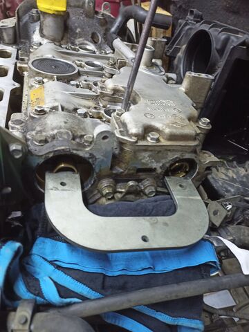

#83721
Ezt. [link]
Kis csavarhúzó lefeszíted az acél "c" azaz fogólemezt. Semmi extra, 3 perc kicserélni!
