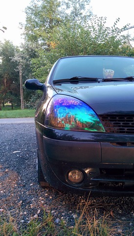

Teljesen jol vilagit,es siman latszik az index.Ez egy atlatszo folia egyebkent csak a fenytores szinezi meg.
