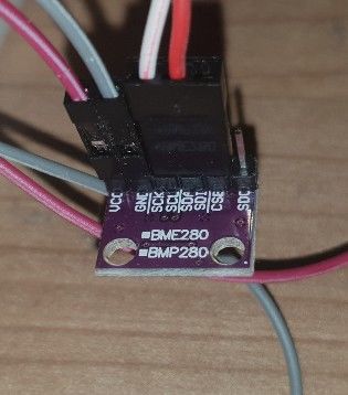

#6303
de, igen, csak elírtam.
az én szenzoromon viszont mindkét felirat rajta van, de csak hőmérsékletet, és légnyomást tudok belőle kiszedni
