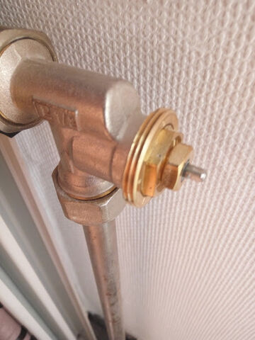

Én is megvettem, de az sajna nem jó (nekem), az M30 1.5-es termosztátfejek nem mennek rá,
ilyen csatlakozó van a többi radiátoron, pl ilyen BT LE fejjel szórakozom[ Szerkesztve ]

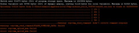

A Sonoff Basic februári szállítás, úgyhogy a friss fejlesztések bajosan lehetnek rajta. Feltételezem, ez akkor nem Puya chipes.
A falshelést úgy csináltam, hogy mialatt csatlakoztattam a PL2303-as adapterhez, nyomva tartottam a gombot, meg még vagy 5 másodpercig.
A 2303-as rendben telepítve volt, a pythonos PyFlasher 3.0 szépen megtalálta a Sonoffot a COM4-en és annak rendje és módja szerint feltolta rá a bin-t. Ő elégedett volt vele.Van a Tasmotának érdemi előnye az ESPeasy-vel szemben? Ha nincs, akkor megpróbálom ez utóbbit is. A NodeMCU-imon úgyis ez megy...

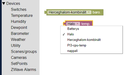

Hát, blocky-ban a fajtát választod ki, pl. hogy barométer, vagy hőmérő, és ha több hőmérőd van, akkor a blocky-ban azokat tudod legördülőből választani. Tehát nem a device-t rakod ki, hanem egy adott fajtát, és utána tudsz választani, hogy melyik eszközöd.
Ha nem érthető, rakok fel képet
na közbe lementettem:

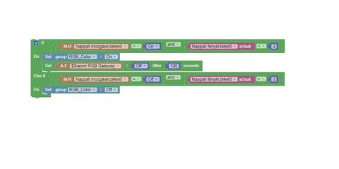

Spot lámpa elé beraktam, és Xiaomi Switch-re csináltam automatizálást, és szipi szupin megy, remélem stabilan és hiba mentesen.

És neked simán végig megy Tasmota?
Nekem HA elindul, mert általában el se indul, akkor 76%nál kapok egy ilyen hibaüzit:Ehhez az eszközhöz is kell külső 3.3V-os tápellátás?
Szerk:
Oké, kihúz-visszadug 2-3 próbálkozás, és most végigment, flash complete, sonoff villog zölden, ha hazaérek tesztelem.[ Szerkesztve ]

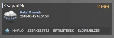

Azt hiszem, megtaláltam a hiba okát, de megoldani biztosan nem tudom:
Ezeket az adatokat kapom:
Az eszközök között viszont ezt látom:
(a két kép nem egy időben készült, ezért van benne eltérés, de a lényeg látszik)Szóval az első adat 0 és szerintem ezt "figyeli" a blockly script. Most úgy állítottam a scriptet, hogy ha a Csapadék=0 , akkor kapcsolja ki az Öntözőrendszert és így működik.
Mit tudok ezzel kezdeni? Másik szolgáltató?
A Wundergroundot próbáltam, de a logbon azt írja, hogy nem találja a várost a megadott location alapján...
Pedig jót másoltam ki.[ Szerkesztve ]

AcCEsS
Szerintem azért, mert nincs "else" ág. Használd a fogaskerekes "if do" controlt.
Tehát valahogy így kellene a feltételt kialakítani:
ha a Csapadék >= 1
Öntözőrendszer Off
else if Csapadék < 1
Öntözőrendszer Onvagy
ha a Csapadék >= 1 és Öntözőrendszer On
Öntözőrendszer Offu.i. Ja, már volt válasz...
