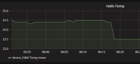

1 perc múlva a grafikonon leesett 1 fokot pont az érték, ebből gondoltam hogy stimmel. Meg előtte nem mínuszba hanem pluszba adtam hozzá, és még magasabb lett az érték.
Itt volt asszem, 1 perc alatt ment le 1 fokot (0.9, gondolom közben emelkedett 0.1-t):
