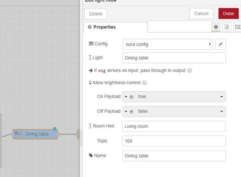

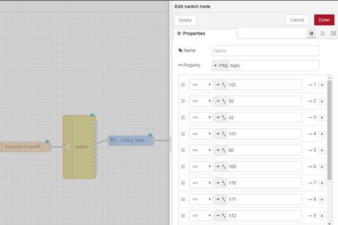

Csinálom még mindig sparks leírása alapján a google home domoticz összekötést (sajna naponta van rá 10-20 percem...). Node-RED, MQTT megy, tudtam virtuális hőmérőt csinálni, és adni is neki egy értéket mqtt clienttel parancssorból, Domoticzben egyből megjelent.
aztán felraktam a NORA-t Node-RED-be, és a domoticz fórumból több példát is beimportáltam, de innen meglőttek, mert nem értem igazán a Node-RED-et...Ez talán a legegyszerűbb (lámpákat szeretnék egyelőre kapcsolni a nappaliban, konyhában, ebédlőben, folyosón pl.) [ezt importáltam be Node-RED-be], és nem értem, mi ez a sok szám a swtich-ben, ennyi lámpája lenne a fickónak aki megosztotta a flowt? (második kép)
Azért nem értem honnan ennyi lámpa, hogy a flow következő elemébe be van írva hogy Living Room, tehát akkor ez egy szobához kell tartozzon? Minden szobához külön flow fog kelleni?
És ha lesz lámpa, meg pl. tv bekapcsolása, ilyenek, ezt hogy kéne összehozni? -

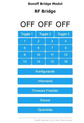

A Sonoff 4CH Pro-ra próbált már valaki Tasmota firmware-el inching mode-ban 4 különböző időt állítani a 4 relékimenetre?
Azért lenne szükséges, mert az első kettő a garázs és az autóbeálló kapuját vezérelné, amire elég 0,5sec-et rakni, viszont a harmadik az elektromos zárat vezérelné a kerti kiskapun, ami jó, ha 5 másodpercig feszültség alatt van.[ Szerkesztve ]
