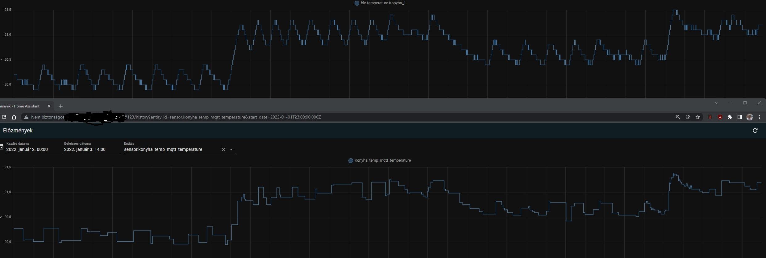

Pedig nem, mint ahogy írták, az alsó az a zigbee-s. Ez azért ilyen, mert így "spórol" az elem/akku kapacitásával. Egyébként a képen még egy jobb konstrukció látható. Több olyannal is találkoztam, hogy csak szignifikáns változásra küld adatot, ha 1°C alatt van a változás, akkor nem, így szabályozási feladatra alkalmatlan. Egy termosztátnál a 0.1°C-s lépés már elvárható.
fap333
Zigbee-s hőmérséklet szenzorokból van nálam vagy 4-fajta. Ami épp olcsó volt, vettem egyet-kettőt.... Tényleg igaz, hogy szinte semmi különbség nincsen köztük.
Viszont pont egy sonoff-al szívtam egyszer fél napot, mivel lemerült az elem, kicseréltem, de nem akart riportálni. Akkor eltávolít, újrapárosít, elem kiszed-visszatesz, stb... Azt azóta le is cseréltem egy másik tuya-ra. -
tradeelek11
Oké!
Akkor válaszolok is.
Ha ragaszkodsz a Zigbeehez, akkor majdnem mindegy hogy melyiket
veszed, jó az általad kinézett Sonoff is.A képre visszatérve. mind a kettő a valóságot mutatja, csak az egyik 0,1 a
másik 0,5 fokonként. Páratartalomnál még rosszabb a kép. ott ha jól emlékszem,
1 illetve 5 %.Elég sok Zigbees eszközöm van, még épített is. De hőmérőt csak monitorozásra
pl. hűtő, fagyasztó használok, vezérlésre nem!A lényeg ha zigbees szeretnél, akkor mind egy milyen. (Alsó kép)
Ha megoldást, akkor az általad elutasított Bt.+ mondjuk ESP (Felső kép)Tisztelettel
