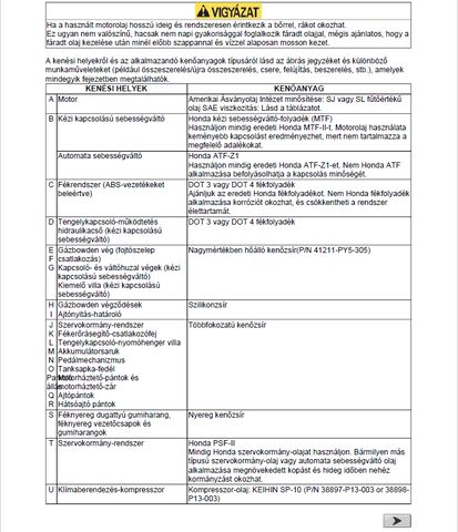

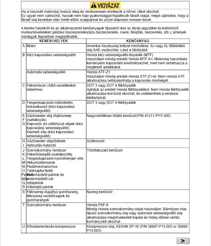

Azt nézted már mit ír a gyári könyv?
Pár napja linkeltek itt egy Honda olajajánlót, az alapján a gyárból a 0w-20 kell bele, ami egy üzemanyag takarékos olaj, viszont kisebb a kopásállósága de mint írtad a te autódba az is kell alacsony HTHS olaj.

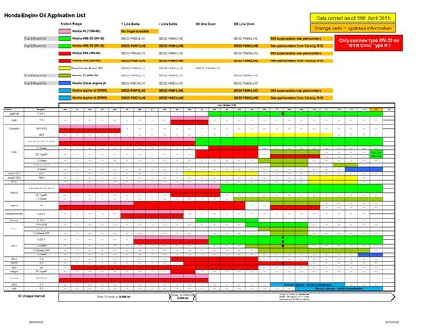

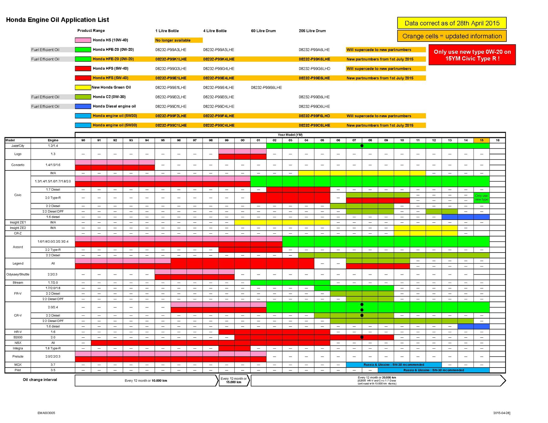

Tagja vagyok, de nem követem rendszeresen.
Amit én raktam fel képet az a gyári szervíz DVD-ről készült ami alapján a szalonokban is javítanak.
Az is tartalmazza a 0w-20-at azért is írtam, hogy 20/30-ra váltanék.Jó lenne tudni ennek a gyári 0w-20-nak a viszkozítási értékeit.
