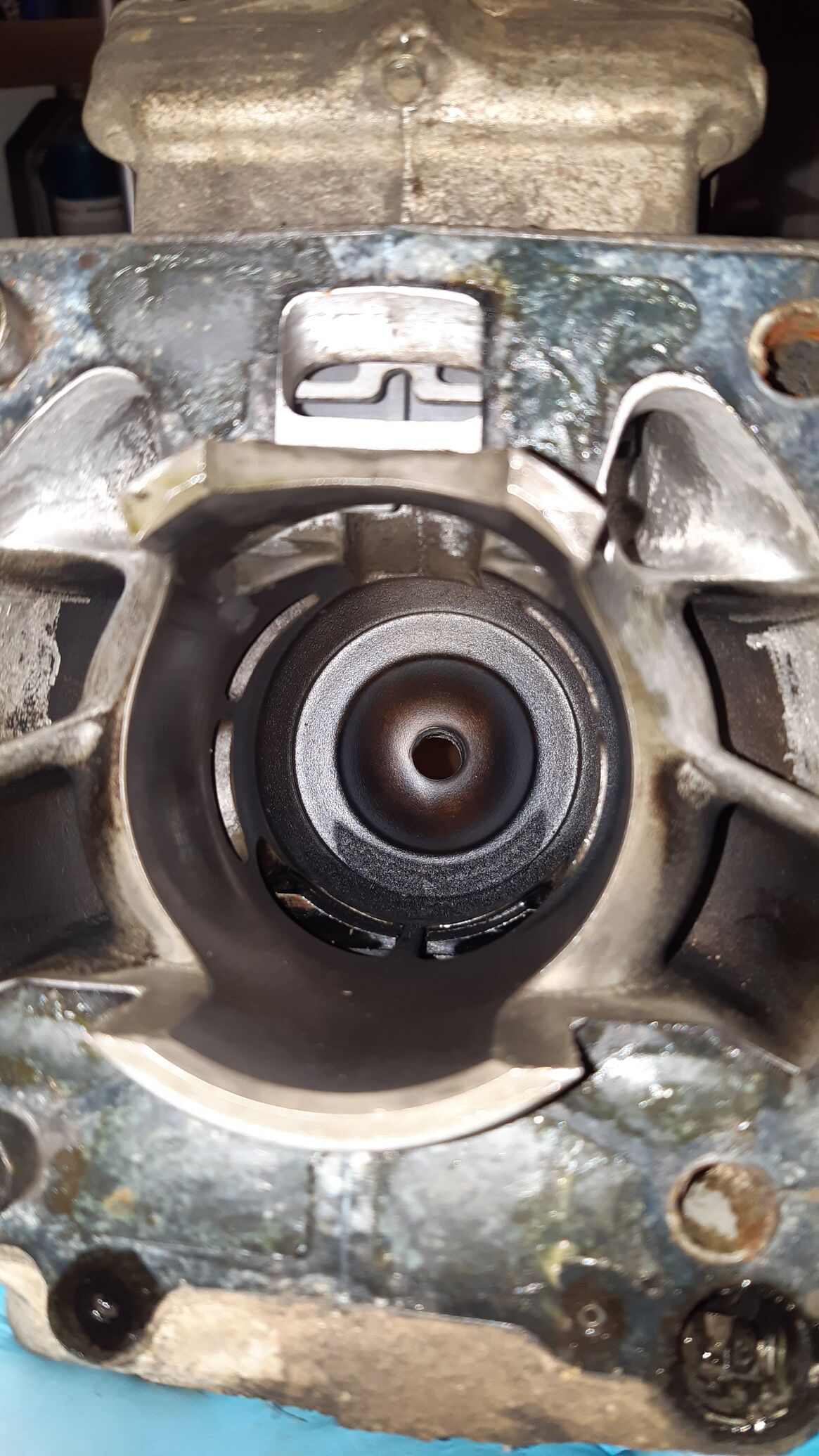

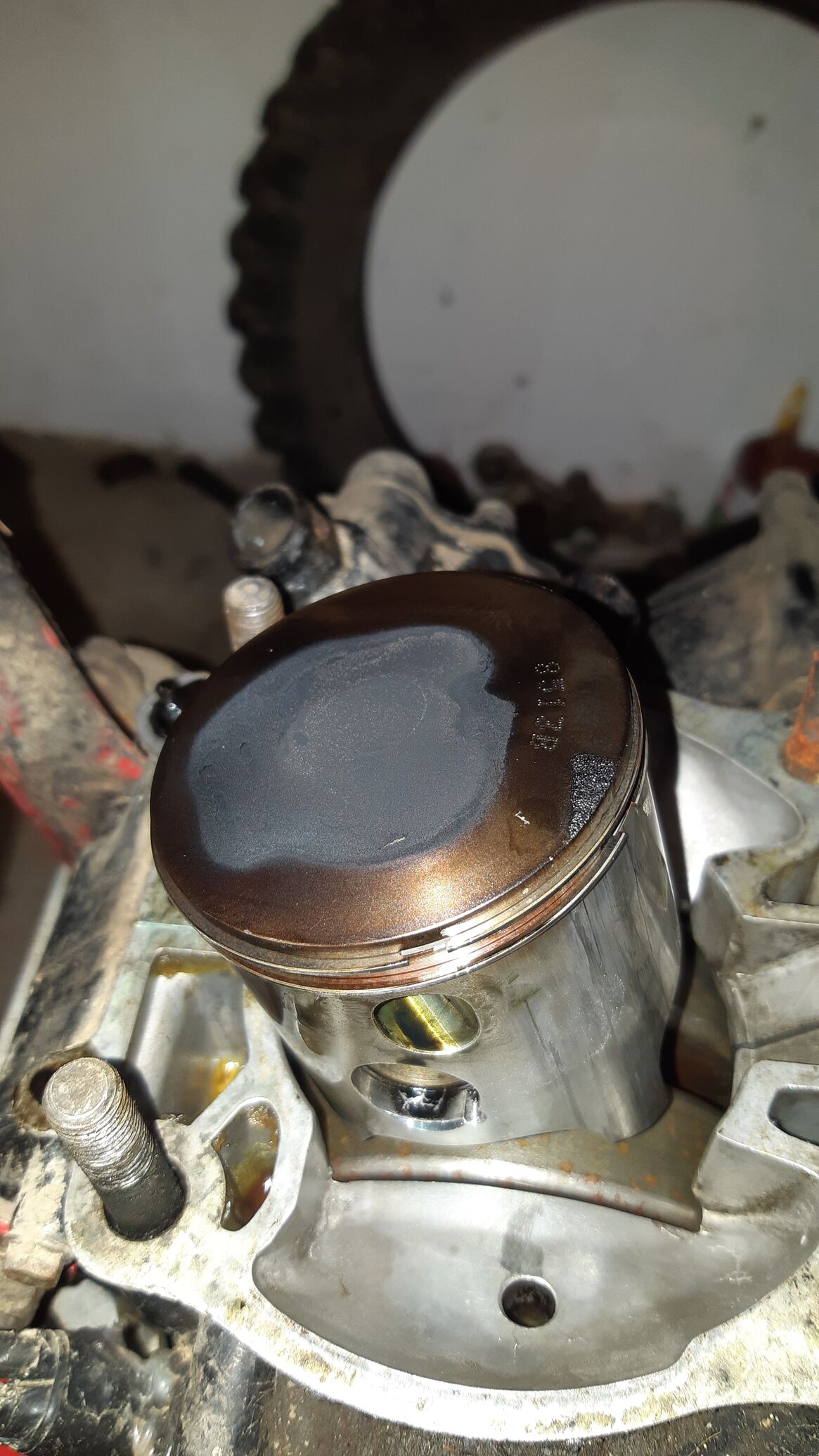

Sok kisgépem van, 2 kínai fűkasza, 42 és 52cc, egyik hyundai a másik meg most teszkós buffaló bill :-) 4 láncfűrész, rotakapák, permetező, mittomén. ezeket ölöm nap mint nap motorozás helyett (sajnos). Valami 1800ért vettem régen sok makita olajat, legalja lehet sose volt semmi baj vele. Most találtam egy régi huski xp olajat 4l kanna alján, mz etzből maradt 20 éve ott áll. Utolsó 2 makita előtt gondoltam elfüstölöm ezt, vagy 20%al erősebbnek érzik az összes gépem tőle, mindent 1:50re kavarok.
A CR-t mikor télen ráérek prüntyögni 1:40re nyáron mikor volt idő kergetni 1:33ra kevertem. Régen ipone samurai racinget vettem aztán 1 liter repsol competicion, majd motul 710. A repsoltól olyan sűrű ragacsos lerakódás lett a power szelep alkatrészein, hogy nem tudott kinyitni. Az iponnal ilyen nem volt sosem.
Ez a dugattyú 710 1:40el készült
[kép] [kép] -
