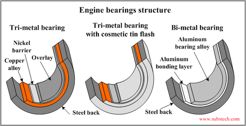

Ez a TBN szám, hogy magas, nem jelent problémát az alumínium alkatrészek számára?
Mert úgy tudom KOH/g érték a lúgos kémhatás növelését jelenti, amit nem nagyon szeret az alumínium.
Idézet: korrodáló hatású a fémekre, mint alumínium, ón, ólom és cink. -
