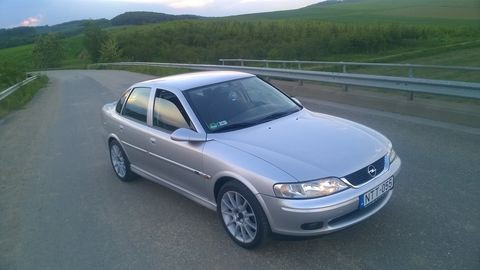

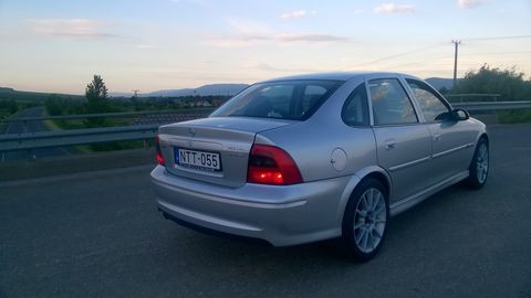

Szép!
Nekem a formavilág nem jön be, kommersz, jellemtelen, de az állapota nagyon jó.És biztos nagyon jól megy ez a kis kasztni az 1.8 motorral.
Én nem értem a szilikont témát, nekem is így néznek ki a kerekek mindig. De nem szilikontól, hanem sonax gumiápolótól. A beltér is jobb mint a foltosra száradt műanyag. Na mondjuk, ja a kereskedők szeretnek túlzásba esni ezekkel a cuccokkal
