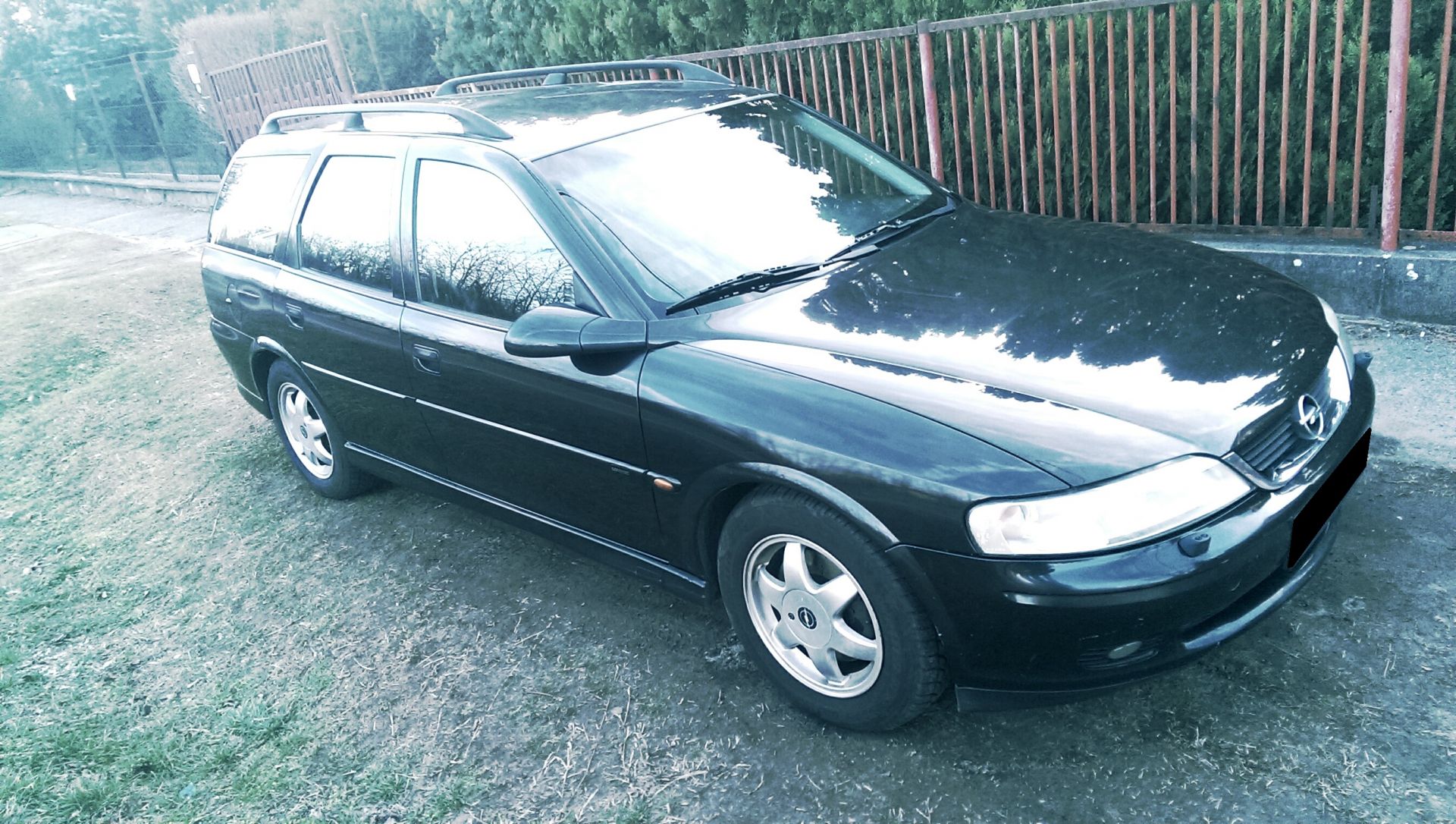

F_Gergely
Nah kocsi lemosva, turtle gyorsviasszal atkenve, holnap lemosom vizzel aztan wax-al atkenem az egeszet. Most csak kis feluleten kiprobaltam a turtle wax-at es eleg jonak tunik.
Illetve holnap megcsinalom a belsejet is, at kell kenjem a bort, meg kipucolni a belsejet. Este meg pihenes kell megcsinalom a sub kivezeto csatijat a fejegyseghez, holnap meg bekotom. Egyebkent igy lemosva tenyleg szep auto, hatuljat kene majd fenyezni, meg a ket hatso kerekjarati ivet cserelni mert rugyezik.
Frankon ha nem csorogne a belseje azt mondanam "hibatlan" de ez zavar a kezdetek ota hogy csorompol... Na de majd nyaron megcsinalom azt is. -
