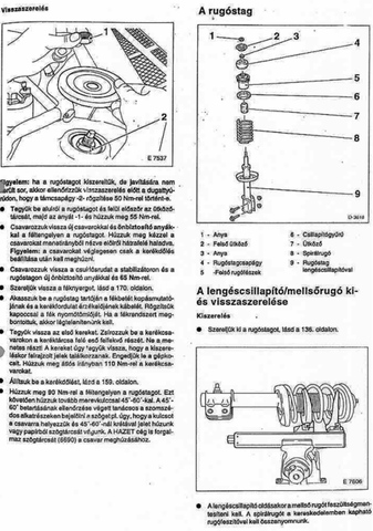

Várjál már!
Az 57mm teljesen jó!
Nincsen 0,5 diferencia.
Rosszul kérdeztél,(mekkora átmérője van a vectrára való felni tehermentesítőjének) erre írtam a méretét,mely 56,5mm.Egyszerűbb lett volna azt kérdezni,hogy mekkora a felni furatának a mérete,amelyik a tehermentesítő csapra megy. Ez 57mm.
Ami sokkal lényegesebb,hogy azt mérjék meg pontosan,hogy az osztókör biztosan 100mm e.(a 4db kerékcsavar furatközepe),mert ez a lényeg,mert már pl:98mm sem jó.
