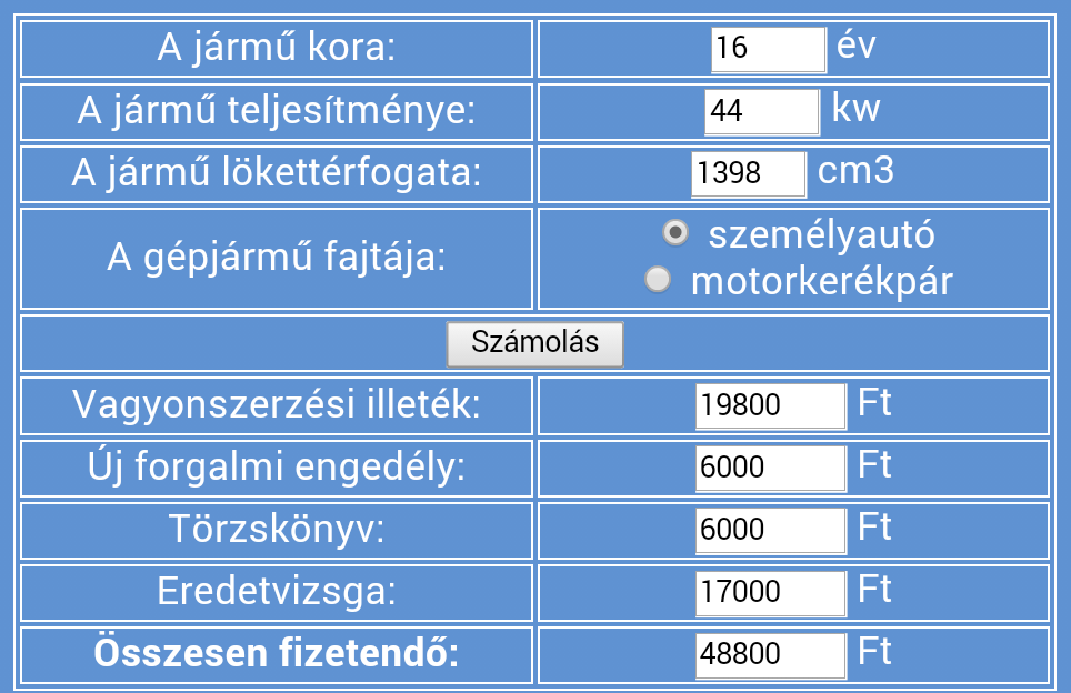

A kalkulátor is az átírás költségei közé számolja az eredetvizsgát. De ettől függetlenül szerintem is a vevő költsége. Minden autónkat így vettük. És az nem kevés darabra se. Számokat meg kell nézni, ha kánya van az a bíróság dolga. Inkasszó vagy bér levonás. Mindent be lehet hajtani vagy így vagy úgy. De nagyon ritkán fordul elő ilyen szerintem.
