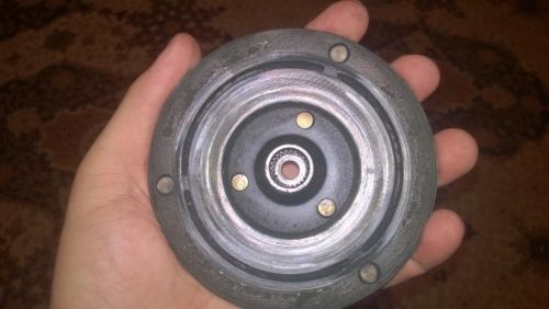

Dehogy jó, csak fel van rakva a régi ékszíjtárcsa. Az új kuplung megégett, mágnestekercs szakadt. Ha visszaraknám a régi tekercset ami fel lett újítva akkor sem vagyok sehol mert kuplungtárcsa magában nem kapható. Épp emiatt vettem meg egyben a szettet mert nem volt más de ez is letérdelt. Szarok bele, idén már nem lesz klímám, jövő nyárra meg lehet el is adom az egész autót, szopjon vele más.

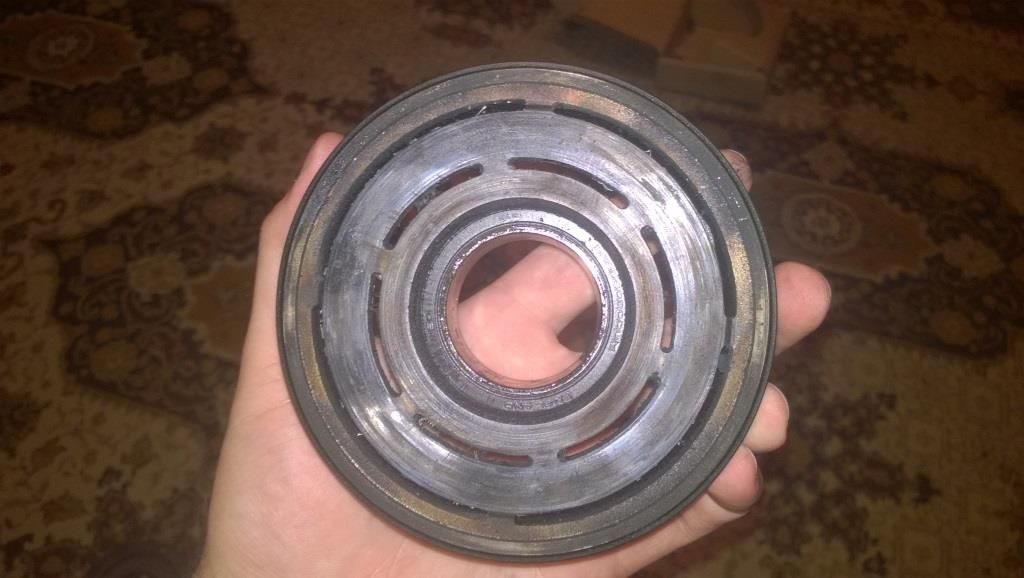

Megvolt a kompresszor szerelés. Még jó hogy kioldott a hőbiztosíték a tekercsben mivel szétégették a kuplungot. Berakok 2 képet, ezek a hétfőn beépített alkatrészek. A kuplungtárcsa konkrétan lila úgy megégett. Holnap visszamegyek a bosch műhelybe számlákkal. Megmondom hogy itt a számla a "szerelésükről" + az alkatrészről. Adják össze és kérem a végösszeget a kezembe vagy következő alkalommal a fogyasztóvédelemmel érkezek.
Még vissza sem küldhetem az alkatrészt így mivel megmondják hogy nem szakszerűen lett beépítve így a garancia nem érvényes.
Azt sem tudom hogy meddig hagyták hogy csússzon a tárcsa de akkora volt a hőhatás hogy az ékszíjtárcsa csapágyának már hangja van.
Kuplungtárcsa: -

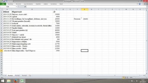

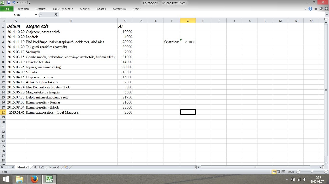

A poén amúgy az hogy eddig 48200 forintot borítottam a klímába ami üzemelt összesen 5 percet.
