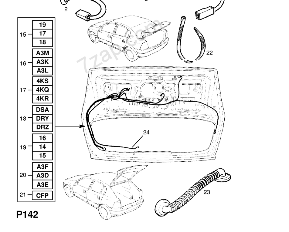

Na lebontottam a cuccot. Hát van baj..
[kép]A kábelköteget végig lehetne húzni az üveg alatt? Mert úgy lenne a legkényelmesebb javítani. Viszont félúton ott van az ablakfűtés kábele, amit nem tudok széthúzni és 1 kábel biztosan ott ér véget, mert 9 van az alján és már csak 8 van a másik végén..
Sanki
Sedan esetében a hátsó ajtónál a kábelköteget hol lehet megbontani? (2005 - Z14XEP)
Ugyanis sajnos észrevettem, hogy a pótféklámpa nem világít..
Ahogy néztem, az a fekete "gumicső" mind a két részén ki lehet a műanyagot pattintani, de csak a kábeleket látom minimálisan mögötte (túl sok mozgástér nincs).
A hátfalat még nem tudtam leszedni, de ahogy látom muszáj lesz. -

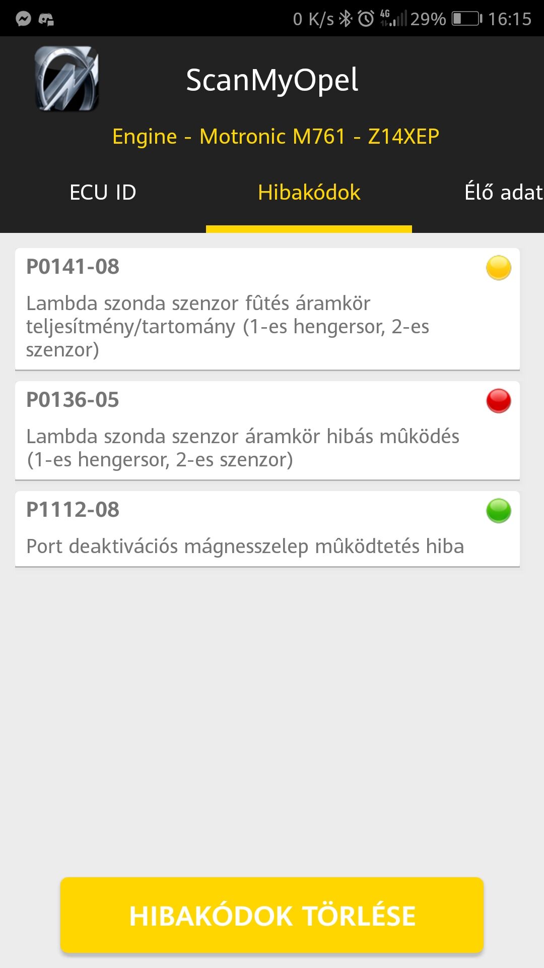

Új hiba jelent meg, P1112 (ami csak ScanMyOpel appban látszik, torque ki se hozza).
Ahogy látom a beszívott levegő érzékelőjével van gond. Ezt érdemes "takarítani" vagy inkább instant csere?
Ha csere, akkor lehet bontott vagy csak új?ScanMyOpel vs torque
