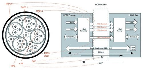

Én értem a te gondolat menetedet is, de gondolkodj reálisan. Ha egy HDMI csatlakozó ergó nincs áram alatt, hogyan tudná érzékelni hogy épp van e rácsatlakoztatva bármilyen készülék. Információ-jel, adat, csak árammal tud létezni. Ezért kell alap helyzetben is néhány mA áram a jelkábelen. A HDMI aljzatok pedig teljesen függetlenek egymástól adatátvitel szempontjából, csak a feszültség ellátás közös a nyák lapon (áramkör-panel). Ezért van az hogyha egy aljzatnál sérülés van, elszáll az egész panel.

Eleve egy olyan csatlakozó, amire nincs semmi rádugva miért van áram alatt? (már csak energia takarékossági okokból is megkérdőjelezhető)
Alapból inaktívnak kéne lennie a nem használt csatlakozóknak és csak, amikor rádugnak valamit akkor annak hatására feszültség alá helyeznie. És igen, ha 3, vagy ha 4 hdmi aljzat van a készüléken ezeket külön külön illene tudni 2015-ben kezelni. -
sebgutkopf
dualcore
#10153
Mert előveszem a fényképezőgépemet és rá akarom dugni a tv-re. De épp egy laptopot akarok a tv re dugni időszakosan, vagy bármilyen más forrás eszközt. Ezért vannak az oldalsó dugaszok.
De mondjuk egy gyerek a nyári szünetben amíg a szülők dolgoznak szeretne a nappaliban a nagyobb tv-n xbox-ozni és csak gyorsan kihozza és rádugja az oldalsó hdmi-re, amiről a végén le is veszi.Ha olyan az eljárás, hogy nem tolerálja a hot swap-et, akkor az szerintem elég nagy baj.
Egy hdd mivel ott adatokról és még tápellátásról is szó van, sokkal kényesebb mint egy csak jel átvitelre használt kábel. Miért lenne más?
Amikor 2015-ben a számítástechnika már meg tudta oldani a lehető legtöbb eszköz plug and play és hot swap lehetőségét, akkor egy általánosabb eszköz mint egy tv, amit tényleg technikai tudás nélküliek is használnak, ott igenis gáz, hogy ez nincs megoldva. -

HDMI-el kapcsolatban van egy teóriám. A HDMI-k maga az SSB-be van integrálva és ha kihúzzuk majd vissza kap egy +5 V , maszimálisan 0.05 amp és még az SSB-re ha még pluszba rá van kötve több HDMI vagy egyéb . akkor azok a pici kondik nem bírnak el a többlettel amikor vissza dugjuk a HDMI-t és ezért tönkre mennek. Vagy valamilyen áramkörnek túl nagy a hirtelen kapott többlet.

A laptopnál sem árt ha készenlétbe kapcsolod, onnan hamar feláll, miközben a HDMI kábelt kötöd be. Ha a laptopot akarom ilyen módon használni (pl házibuli) akkor előre bedugom és utána kapcsolom be.
Nekem a pc és a tv folyamatosan össze van kötve HDMI-vel soha nem húzom ki, és mindig van kép és hang is. Nem tudom neked miért okozza ezt? De ha már úgy indul a rendszer hogy össze van kötve, nem kellene ilyen problémának lennie. -
dualcore
#10153
Mondjuk a PC csatlakozásnál is sokszor azt írja a HDMI hangkimenetre, hogy nincs csatlakoztatva(holott de, mert kép meg van is), ilyenkor én is a TV-ből szoktam ki-be húzni, és akkor jó lesz. Ezután akkor nem fogom, jobb a tuti.
De mondjuk akkor mi a helyzet a laptop HDMI kimenetével? Nehogy már kapcsoljam ki mindig a laptopot, ha rá akarok kötni valamit..

Igen ha a kábel zárlatos, akkor nincs mit tenni.
Gondolom neked kábel tv van, ott van mérhető feszültség, ami elvileg rázhat, de nem kell tőle tartani. Viszont egy földelés az antenna árnyékolásának nem ártana!

Minden eszközt elvileg kikapcsolt állapotban kéne csatlakoztatni a feszültség miatt de ha a kábel hibája okozza a zárlatot akkor mindegy,hogy ki van-e kapcsolva vagy nem.
Az Onkyo-tól meg nem ezt várom,még jó,hogy a 600-ast nem cseréltem le.Hiába gagyul minden.
Az antennakábel még ráz is,a végén ott is tönkremegy a panel(ahogy hajlik bedugásnál nem is csodálnám.) -

A HDMI kábelben is lehet kontakt hiba, vagy zárlat. Utóbbi szokta okozni a hibát, ez akár bedugás közben is megtörténhet ha nem jó szögben kezdjük bedugni a kábelt, és ne adj isten gagyi kínai kábellel van dolgunk, ami lötyög az aljzatban. Emiatt kell kikapcsolt állapotban csatlakoztatni.
A telefonban sincs őrületes feszültség hisz bemenet 230 V 50 Hz, kimenet 3.7 V 8-900 mA, de nincs csak töltés funkció, a többi kábel meddő, max. ha egyben adatkábel is akkor is csak plusz 2 ér van bekötve.Pumma.
A készülék bekapcsolt állapotában mindig áram alatt van a HDMI panel, hisz vezérlés is van állandóan( CEC- EASY LINK. stb. ). Tehát ha tunerról vagy usb-ről megy a készülék akkor sem sem szabad le vagy rá csatlakozni.
Az említett Onkyo modelleknél még az jött pluszban hibának, hogy gyárilag elméretezték a panel hűtését, és túlmelegedett. Ha ezt fokozta a felhasználó azzal hogy letakarta vagy zárt helyen üzemeltette, akkor igen hamar tönkrement. Elvileg a 2015-ös modelleknél már kiküszöbölték a problémát. -

A memóriát nem, de mondjuk az usb kábeleket igen. Egy hdmi (főleg hogy már oldalt, hátul, fényképezőgépen mindenhol van) esetén nem egy irreális elvárás ez.
Ha már pc, akkor manapság eSata és társai is mind hot swap-es, sőt a sima sata esetén is támogatott.Szóval igen. Szerintem szar, ha egy hdmi nem használható menet közben.

A legtöbb elektronikai eszköz leírásában benne van, hogy a HDMI kábel ki-be csatlakoztatása csakis kikapcsolt vagy áramtalanított állapotban lehetséges. Csak sajnos kis betűkkel van, és nem kiemelve, ahogyan kellene, hisz ez az egyik legfontosabb szabály.
A HDMI kábel (és protokoll) viszont nem keverendő össze az analóg scart-RCA kábelekkel teljesen más technológia, és ez okozza a meghibásodásokat. -
