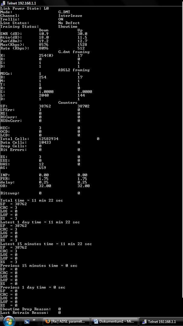

dusinnhht
Régebben sima ADSl-em volt( ami tökéletesen működött vagy 2 évig egy d-link 360t-vel), aztán 2 évig kábelnet és most visszaváltottam gazdasági megfontolásból ADSl-re.
Jött is a szerelő(mert időközben ki tudja miért lehúzták a vonalat), kipróbálta működött(az ő modemével próbálta). Próbáltuk utána az én jó öreg modememmel ami villogott, villogott, de hiába, mert kiderült, hogy felhúzták a vonalat adsl2+ra. Szóval vettem egy modemet(TP-Link TD 8810B), kb fél perc alatt szinkronizál, csatlakozik, minden süti, de ahogy elkezdek valami nagyobb állományt letölteni, úgy a modem instant eldobja a szinkront(értsd egy youtube videót kb félig tud letölteni, de így fb, gmail, logout megy rendesen).
A modem egy méteres vezetékkel csatlakozik a fali aljzathoz, ami rögtön az oszlopról jön, az oszlop pedig max 200m-re van a helyi osztótól (ez látszik is a Attenuation értékeken).Szerintetek mit lehetne csinálni?
Előre is köszönöm!A telnetes bejelentkezést követő adsl info --stats ezt dobta:

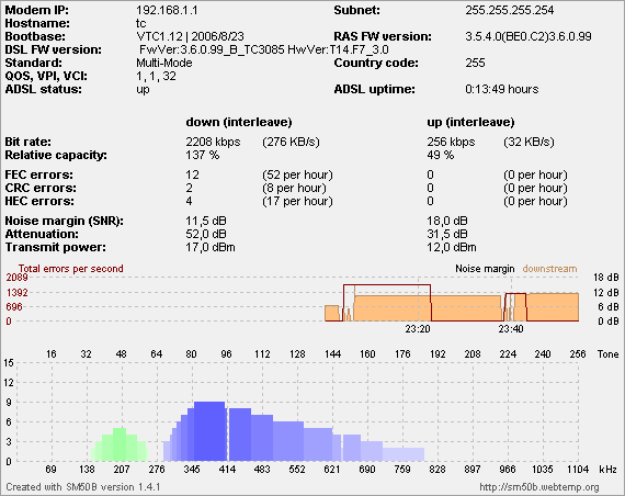

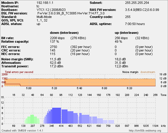

kennystyle
na összegezve ilyen volt júniusban amikor bekötötték:
és ilyen most, már a vonali sebességet visszavéve:
az a bazi sok FEC hiba a szembetűnő különbség, az mitől lehet és mit jelent pontosan ?
illetve "fast path" vs. "interleaving", ezt én nem állítottam át tudtommal... -

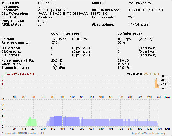

kennystyle
joecontra #101 üzenetére
hello
Igen, 50 felett volt a csillapításom mindig is.
Tegnap tovább játszottam a modem beállításával és pontosan 1 mbit-re korlátozva már nem volt szakadás, CRC hiba se, de FEC hiba még mindig volt pár.
Ha alapon hagyom a modemet akkor 3mbit-el csatlakozik és 5-20 percenként szakad a vonal... -

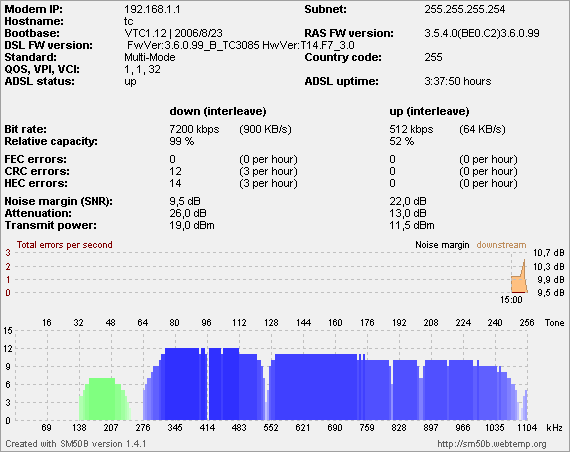

kennystyle
Hozzáértő segítségét szeretném kérni.
A hétvége óta kb. fél óránként szakadozott a netem. Most a leírás alapján lejjebb állítottam a kapcsolódási sebességet, így jobb a helyzet, nem szakadozik, de mennyire kell tartanom szakadástól az alábbi kép alapján ?
Azért lenne nagyon fontos hogy stabil legyen a netem, mert online versenyzek és igen rosszul tud érinteni ha futam közben szakad meg.
köszi előre is
mod: elvben 4mbit netem lenne, ez az állapot már +1500 snroffset hozzáadásával jött össze... a hibát jelentettem (invitel,t-com felé de sokat nem várok tőlük) -

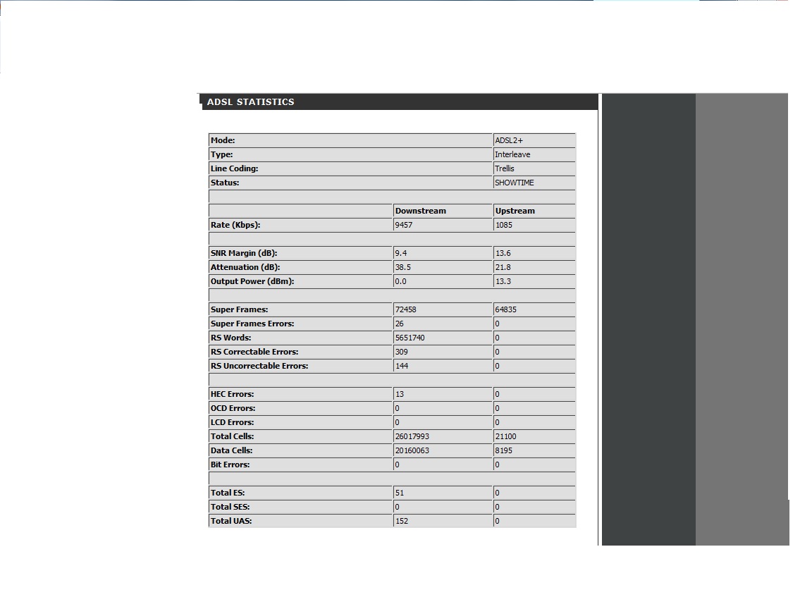

hohorgasz
Van egy dlink 321b modemem. A net elég sűrűn megszakad, furcsa nekem a negatív érték a TPwr-nél. Valaki tud valami okosat mondani erre mi lehet az oka? Ezek az értékek amit a modem kiir.adsl: ADSL driver and PHY status
Status: ShowtimeRetrain Reason: 0
Channel: FAST, Upstream rate = 249 Kbps, Downstream rate = 4321 Kbps
Link Power State: L0
Mode: ADSL2+
Channel: Fast
Trellis: UN /D
N
Line Status: No Defect
Training Status: Showtime
Down Up
SNR (dB): 5.1 10.1
Attn(dB): 16.0 5.9
Pwr(dBm): -13.1 -32.1
Max(Kbps): 2968 1576
Rate (Kbps): 4321 249
G.dmt framing
K: 14(0) 4
R: 16 16
S: 16 8
D: 8 4
ADSL2 framing
MSGc: 57 13
B: 13 3
M: 16 8
T: 10 7
R: 16 16
S: 1.6466 3.9587
L: 1166 97
D: 8 4
Counters
SF: 195906 198446
SFErr: 42 0
RS: 7713800 3206901
RSCorr: 425119 21
RSUnCorr: 198 0HEC: 35 1907
OCD: 0 0
LCD: 0 0
Total Cells: 32371159 677594607
Data Cells: 517051 175449769
Drop Cells: 0
Bit Errors: 0 53792ES: 29 145
SES: 0 23
UAS: 16 503886
AS: 3176INP: 0.43 2.63
PER: 16.20 16.45
delay: 3.29 3.95
OR: 31.09 9.23Bitswap: 201 0
Total time = 53 min 24 sec
SF = 195906
CRC = 42
LOS = 0
LOF = 0
ES = 29
Latest 1 day time = 53 min 24 sec
SF = 195906
CRC = 42
LOS = 0
LOF = 0
ES = 29
Latest 15 minutes time = 8 min 24 sec
SF = 31125
CRC = 11
LOS = 0
LOF = 0
ES = 5
Previous 15 minutes time = 15 min 0 sec
SF = 55505
CRC = 17
LOS = 0
LOF = 0
ES = 14
Previous 1 day time = 0 sec
SF = 0
CRC = 0
LOS = 0
LOF = 0
ES = 0
15 minutes interval [-30 min to -15 min] time = 15 min 0 sec
SF = 55505
CRC = 7
LOS = 0
LOF = 0
ES = 4
15 minutes interval [-45 min to -30 min] time = 15 min 0 sec
SF = 53771
CRC = 7
LOS = 0
LOF = 0
ES = 6 -

a net ügy működikátírtam arra amit írtál úgy viszont a telnet működött
de hogy be tudjam írni ismét vissza kellett állítanomÍme az eredmény:
app: adsl info --stats
Channel: FAST, Upstream rate = 762 Kbps, Downstream rate = 12797 Kbps
Mode: ADSL2+
Channel: Fast
Trellis: UN /D
N
Down Up
SNR (dB): 13.7 24.0

Énis kérnék egy véleményt a vonalamról
Most vettem meg a 321B-t végre be tudom másolni
jelenleg 8-ra rakták teszt miatt amúgy 10-es illetve először 15-ös volt, de az állítólag nem megy semmiképADSL Statistics
Mode: Autosense
Type: Interleave
Line Coding: Trellis
Status: SHOWTIMEDownstream Upstream
Rate (Kbps): 10236 766SNR Margin (dB): 18.9 24.0
Attenuation (dB): 28.5 15.0
Output Power (dBm): 1.2 13.5Super Frames: 76425 77191
Super Frames Errors: 0 1
RS Words: 6649006 537251
RS Correctable Errors: 1016 0
RS Uncorrectable Errors: 0 0HEC Errors: 0 0
OCD Errors: 0 0
LCD Errors: 0 0
Total Cells: 29842031 2234028
Data Cells: 1180485 183701
Bit Errors: 0 0Total ES: 0 1
Total SES: 0 10
Total UAS: 21 78272 -

Callmaster

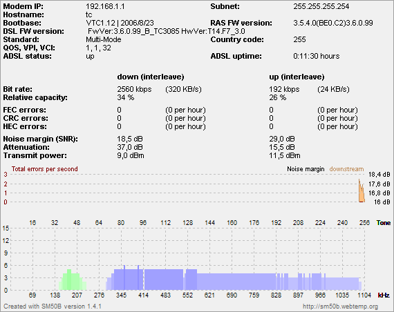

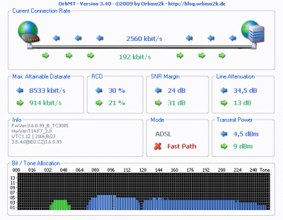

Hi
Lenne 1 érdekes szituáció, amit tegnap este vettem észre. Beszéljenek a képek.
A modem áramtalanítva volt, egészen délutánig, majd bekapcsolás után ez a kép fogadott. A modem valamiért nagyobb jelet adott le, gondolom emiatt javúlt a többi érték. Most ez a DSLAM hibája, vagy csak a modem kavart be? Persze modem kihúz, visszadug és ami sejthető, minden visszaállt a szokásos értékre. Olyan érzésem volt, mintha az alközpont több naftát adott volna a vonalamra, amire persze jelen sebesség mellett nincs szükség. Valaki hasonlót tapasztalt már?

akinek D-link 360T 380T 321B vagy 360R modem van az az OrbMT nevű progival ki tudja kérni belőle az infókat meg a vivőtérképet is. nálam ~800méter kábelen falu legvégén ilyen a 8megás net
a Pirelli meg 2-3dB-el még nagyobb Margint mér szóval lehet még ettől is jobb csak a D-link modemek már 4+ évesek

Babám, ha elolvastad volna a cikket, akkor rájöhettél volna, hogy az SNR-ed kiugróan magas, ráadásul kapod amiért fizetsz, jön ahogy a csövön kifér.
Szakad a vonalad? Mert ha nem, akkor pont semmit nem fogsz elérni aztraget SNR buzerálásával. De ezt az előző cikkemben (ahová egyébként tartozik) le is írtam.

Belefogtam az snr érték finomhangolásába. Az internetkapcsolatom 2,5 Mbit/192Kbit névleges teljesítménnyel bír, de nekem kb. 2,1 jön lefele. Megnéztem a diagnosztikát és az snr kb 30 db-t kóstált így (a leírás alapján) gondoltam, hátha kicsikarok még belőle valamennyit. A problémám nem más, mint hogy képtelenség beetetni valamit is a modemmel. Hiába állítottam -10000 értékre a leírásnak megfelelően, vagy akár +10000-re is, mi sem változott. Egy tizednyit sem mozdult az snr értéket a diagnosztikán. Hamarosan mellékelek egy képet, amiben az sm50b képe látható, majd kíváncsi leszek a véleményedre.
Jut eszembe, amikor a wan adsl reset parancsot kiadtam, szépen visszajelzett, hogy OK!, de más parancsnál nem. Próbáltam úgy is, hogy wan adsl snroffset -10000, de akkor sem változott semmi -

Ha írtál volna transmit powert annak örültem volna. Az viszont tisztán látszik, hogy a csillapításod nagy. ADSL2+ nélkül kevés esélyt látok a stabil 8 megabitre.

Jo kis iras tetszik.
ufocsalad
Sziasztok !
Beszereztem egy TP-link w8920gb (sohatöbbet)
Routert beépített ADSL2+ modermmel,
behidaltam mire beállítottam, kért olyan protokoll beállítást
amit életben nem használtam (VPI1,VCI32,QOS1),
valószínű a szolgáltató modemjei már előre konfigolva vannak.
Még jó hogy valaki rendelkezéünkre bocsájtotta a
dicső SM50B programot. -
Sly-1
En egy Angol szolgaltatonal vagyok, es feltetelezesem szerint meg kene lennie a 8 Mb-nak. Szerintuk nem. Kivancsi lennek erre te mit mondanal?
ADSL Link Downstream Upstream
Connection Speed 4096 kbps 768 kbps
Line Attenuation 44 db 24 db
Noise Margin 14 db 13 dbElore is koszi Sly-1!
Cyberpunk
Kösz a linket
Nos akkor remélem jókat írok meg jól csináltam
down (interlave) up (interlave)
Bit rate: 1280 kbps(160KB/s) 128 kbps (16 KB/s)
Relative capacity: 27% 24%
FEC errors: 0 0
CRC errors:1 0
HEC errors: 0 0
Noise margin (SNR): 24,5dB 23,0dB
Attenuation: 47,0dB 27,0dB
Transmit power: 17,0dB 9,5dBNos akkor arra lennék kiváncsi hogy menne e nálam a 4 megás nett.

Cyberpunk: a 360R egy elég gyenge eresztés, de azért 4 megán még mennie kéne. Vigyázz arra, hogy pár év után szétrohad bennük a kondi, és elkezd miatta szakadozni a vonal, aztán előbb-utóbb elpukkan az egész modem.
Ja igen még valami mindenkinek: ha valaki azt akarja, hogy becsüljünk a vonalára, hogy menni fog-e x-y Mbittel, az másolja be a jelenlegi vonali paramétereit. Ezt nem írom le többször, csak simán nem válaszolok azoknak, akik nem teszik meg. Nem vagyok gondolatolvasó.
