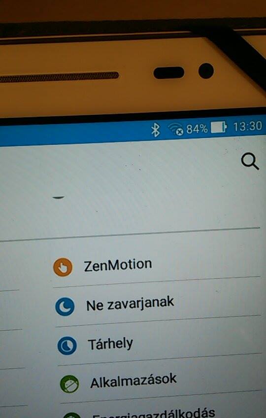

A Beállítások/Wifi menüben látja a routert?
dave_gahan
Gondolod, hogy a bluetooth jellel még nem találkoztam?
A kettőnek (Bluetooth és wifi) semmi köze egymáshoz.
@Toodi: köszi, az most irreleváns, hogy a bluetooth be van kapcsolva, azt sem tudom, hogy egyáltalán volt-e éppen csatlakoztatott eszköz, amely használta a bluetooth kapcsolatot - nem érdekes. A lényeg a wifi, a készülék valamiért offline állapotban van, így hiába kapcsolnám be a wifit, nem lehet netezni, pedig a routeren lévő többi készüléknél működik a net kapcsolat, egyedül az Asus tableten nem...
Megjegyzem, a routerrel sincs gond, ugyanis semmilyen wifis környezetben sem működik, tehát az Asus-szal van vmi probléma.
anrab
dave_gahan #7694 üzenetére
ez a bluetooth jele. be van kapcsolva. gondolom ilyenkor pedig lekapcsolja a wifit. azért van egy x a wifi jelen.
