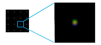

#16939776 #34 üzenetére
Ekkorák ennél a kijelzőnél az egyes pixelenkénti ledek
A kijelző több mint 99%-a fekete, 0,003 mm2-esek a ledekAz a tévképzet meg időről időre előjön, hogy ezek a készülékek milyen sokat fogyasztanak. Igazából semmivel se fogyasztanak többet mint egy hasonló méretű ledes lcd tévé, sőt még takarékosabb is.
#16939776
Az nem azt jelenti hogy a led is akkora.
Elképzelhető hogy egy optikába dolgozik a 3db led és az van kivezetve 1,3mm-es fényvezetőn.
Ezzel nem csak a hőelvezetés jobb (hátrafelé, aktívan), hanem színkeverés, sugárzási szög is egyenletesebb, pl.: nem vakít ha pont szembe állsz vele, közelről is jól olvasható marad, nem úgy mint a hagyományos led fal, és a "fehér" sem rózsaszínes-kékes-zöld attól függően milyen szögben látod a tábla egyes részeit. -

(#26) Duracellm...: Az "hősűrűség" (mi ennek a rendes neve?) szempontjából is sok lenne (~1,3mm-esek a pixelek).
