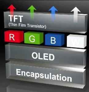

Az LG OLED paneljében egy darab LC molekula sincs. (Legfeljebb, ha odaviszi a szél.
) Nem egy fehér OLED van pixelenként, hanem négy.
Ime egy kevésbé félreérthető kép:
A színszűrők nem szabályoznak semmit, színes műanyag lapok.
Az a lényege az egésznek, hogy nem eleve vörös-zöld-kék színt előállító OLED-eket alkalmaznak, hanem fehér OLED-eket, színszűrő előtétekkel. Így jobban kézben tudják tartani a szubpixelek színét és (elvileg) a kék OLED anyag gyorsabb fáradása miatti probléma sincs jelen.
Bár arra nagyon kíváncsi lennék, hogyan állítanak elő fehér fényt OLED alapon.

Az LG-féle OLED-re gondolsz? Ott sincs LCD réteg, pusztán arról van szó, hogy nem vörös-zöld-kék OLED szubpixelek vannak, csak fehérek és azok előtt (egyszerű passzív) színszűrők."
Ahogy én láttam az LG-nél van egy fehér pixel hátul, és előtte 3+1 színszűrő saját bevallásuk szerint, és a TFT szabályozza, melyik színszűrő kap "szabad utat":

Csak jó lenne tudni, hogyan állítják elő a fehéret OLED alapon. Én nem tudok más módszert, mint a vörös-zöld-kék OLED anyagok keverése. Az UV-val gerjesztett fénypor nem jön szóba, mert az UV az OLED anyagokat is kinyírja. Esetleg valamiféle nanotechnológia? Arról talán már hallottunk volna.

Vicces olvasni hogy még mindig ott tartunk, "de hát a kék sub-pixel jobban öregszik" Rengeteg oled hír kapcsán számtalanszor kitárgyaltuk ezeket. Ez is ilyen mélyen begyökerezett dolog, ami mindig téma lesz.

Nem így van.Ez egy szerves anyag amit vegyületekkel színeznek,így lesz piros,kék zöld,esetleg sárga.De sajnos a kék szin nagyságrendekkel hamarabb öregszik el és veszti el fényét,mint a többi szin.Ezért nincs egyik gyártónak sem ilyen megoldása.Az LG mérnökei kitalálták,hogy csak fehér oled-et használnak és ez elött színes szűrők vannak,így született meg a WRGB OLED ami az LG szabadalma,senki más nem gyárthatja,csak ha licenceli esetleg.

De mivel csak egyféle színű pixel van (fehér) az LG tévékben, ezért ez nem lehet probléma. Az igaz, hogy csak 3 év telt el, bár ez a 3 év ma már sajnos elég sok idő ahhoz, hogy legalábbis egy gazdagabb nyugati országban nyugodt szívvel lecseréljék a tévéjüket.
