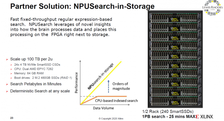

S_x96x_S
nem rossz ..
spéci adatos alkalmazások gyorsítására ideális,
és ekkor nem kell a "nyers" adatoknak elhagyni az adattárolót ..
hanem csak a végeredményt kell kiadni ..
Az őskorban még a Netezza elég jó hw-sw integrációkat csinált FPGA-Disk alapon.Vagy FPGA titkosításra ..
pl. jelszó(~szenzitív adatok) tárolására is alkalmas lehet ..
minden titkosítva van rajta .. és csak úgy nem lehet a teljes adatbázist le-másolni ... A Hackerek megizzasztására ideális ..
https://www.servethehome.com/samsung-and-amd-xilinx-launch-2nd-gen-smartssd/Akit még az FPGA gyorsítás érdekelhet:
https://www.xilinx.com/applications/data-center/database-data-analytics.html
( és itt majd látható .. hogy milyen OpenSource-os adatos programok integrációja várható ... Apache-Arrow; PostgreSQL,Redis, ... )Mottó: "A verseny jó!"
