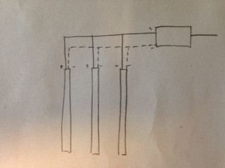

Új konyhámba szeretném a LED világítást beszerelni. Az alu profil be van ragasztva a szekrények aljába, a fővezetéket (220V) a bútor mögött el tudom vezetni, tápegység (12V) a szekrény tetején lenne, a kapcsoló is elő van készítve. 3 db kb 60-80 cm-es LED szalagom van, ezeket szeretném egy tápegységre kötni.
Kérdésem, hogy az alábbi bekötési rajz alapján lehet-e (ilyen rövid szakaszon talán nem kell számolnom fényerő ingadozással)? Nem szeretném sorba kötni, mert akkor az összekötő vezetékeket nem tudom a bútor mögött elvezetni.

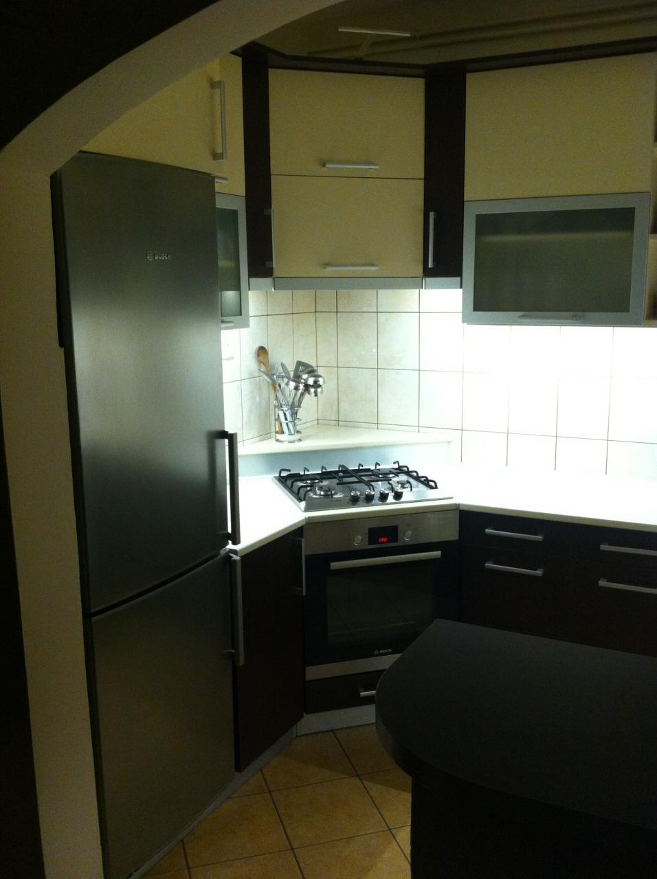

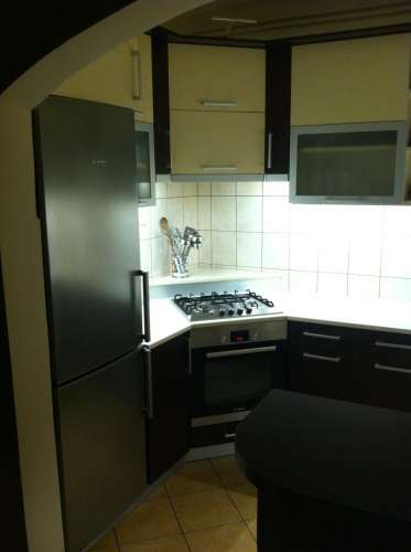

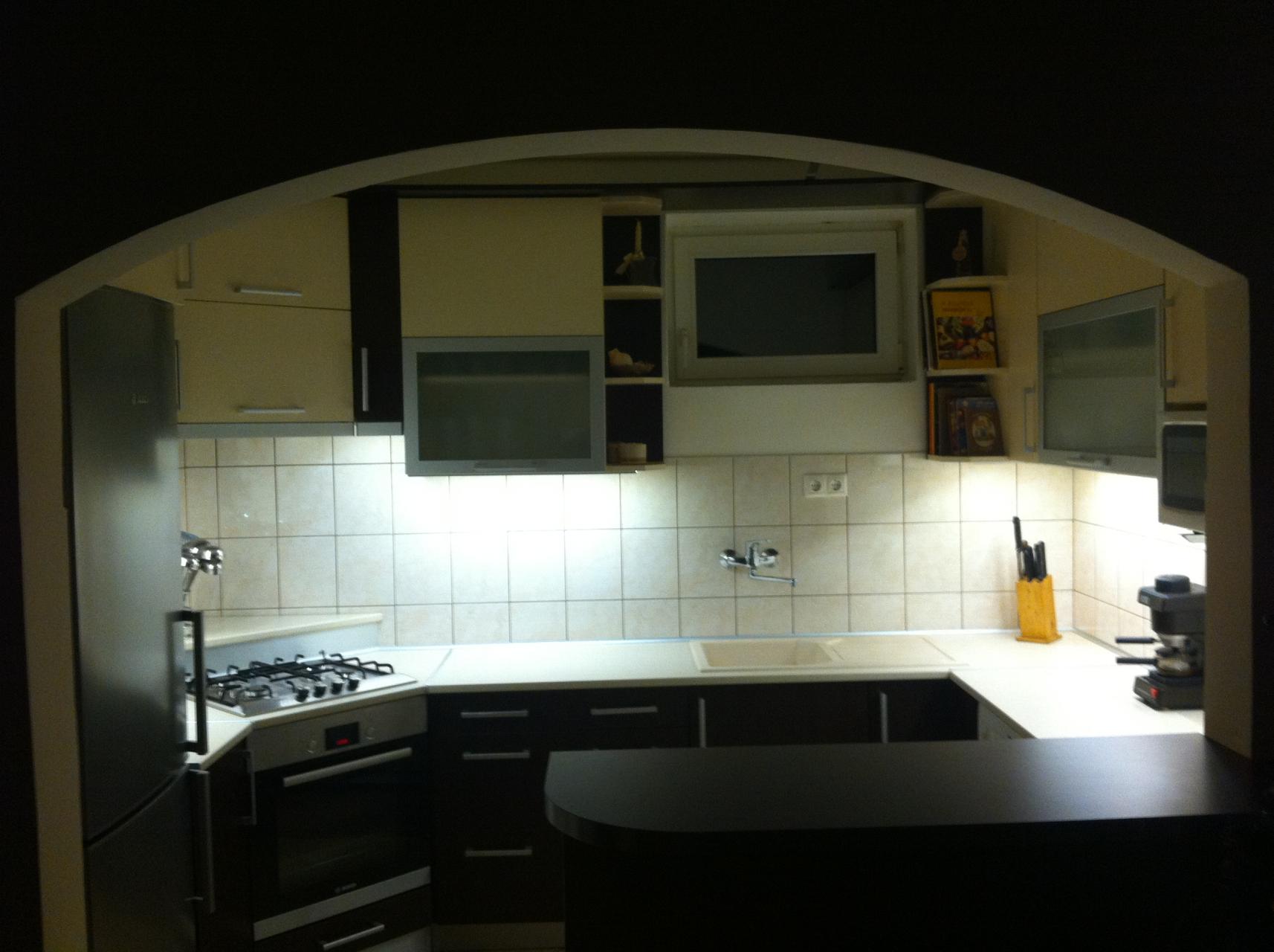

Napokban készült el a konyhapult világítása led szalaggal.
A korábbi 15W-os neont szerettük volna kiváltani. Ehhez 3528SMD 120led/m IP65ös meleg fehér szalagot választottam, és ebből ment fel másfél méter egy 24Wos fém táppal. A fogysztás 14,4W, tehát kb. ugyan akkora, de sztem a képek magukért beszélnek.neonnal:
Led szalaggal:
Mint vezető konyhatündér hozzáteszem - a cikk zseniális!
Köszönöm!

Gratulálok. Szép.
Én egy csatornába ragasztottam be a LED szalagot /a tetejét nem tettem rá.
/. Igaz így egy kicsit korlátozza a világítás szórását, de nem világit senki szemébe. -

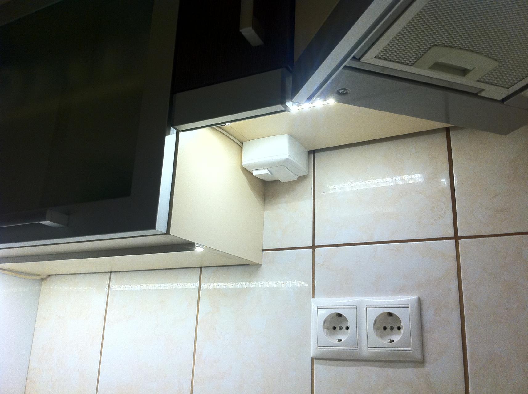

PetX
Na ne csináld már, legalább egy kábelcsatornát tegyél fel az elszívó és a kapcsoló közé!
Tudom lustaság, hiszen már kész és működik, de megérdemli.
Amúgy jó a cikk, konkrétan konyhába munkapult felé nem gondoltam volna rá. Én RGB led-et az ágy fejtámlájának a fal felé eső részére (a tetejétől kb 10 cm-rel lentebb, így a falról indirekten világít) raktam vízszintesen elhelyezve, baromi jól néz ki!

Én a tv-m mögé raktam egy ledszalagot, amolyan hangulatvilágítás képpen! Tényleg nagyon olcsó volt, netről rendeltem, és eddig egész jól bírja. Igaz egy led már kiégett rajta, de igazából semmi jelentősége. Abszolút nem befolyásolja a fényét. Nagyon soknak kell még kiégnie, hogy feltűnő legyen!
Szerk: Én tápnak egy régi, konnektorba dugható 12 voltos táp-ot használtam, elvágtam a vezetékét, és hozzáforrasztottam a ledszalaghoz! Tökéletesen működik, és nem került semmibe, csak egy kis utánakérdezésbe (Egyik haveromnak volt otthon elfekvőben egy ilyen tápja).

Én itt a fórumon vettem táppal együtt 5000Ft-ért.
Elsőre a folyósóra került egy 5m szalag. Nagyon jó egyenletes fénye van - kb 20w-ot vesz fel.
Jobb fénye van, mint a 2x15w-os kompakt fénycsőnek!
Azután következett a fürdőszoba - oda 7m vízálló került.
Végül a konyhapultnál körbe még 3-4méter...
Nagyon-nagyon bejön:-)
Egyenletes nem pontszerű fényforrás.
Nálam járt ismerősők közül már hárman vásároltak :-) -

/Na meg ez a LED-es megoldás fog visszaköszönni több helyen, én a büdösborítású verziót használtam fel egy fagyizó készítésénél, ami dekorációs célokat szolgál, de még egy fél szalag kelleni fog hozzá.
A fotó kicsit csalóka, de tényleg nagyon erős, én 5métert használtam fel, és eszméletlen jól néz ki, na meg olcsó megoldás volt, és tartósnak néz ki egyelőre
