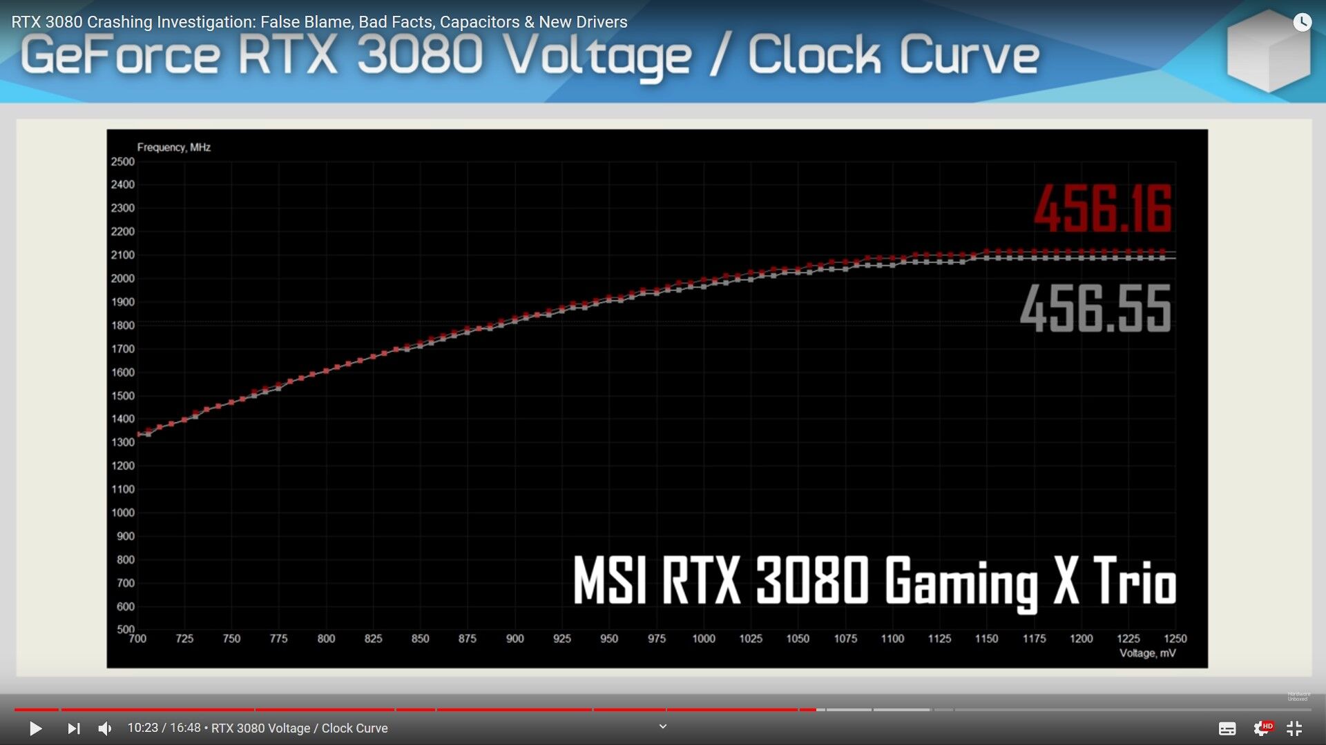

Cserébe ismerd el, hogy ez a csökkenés nem a gyakorlati órajeleket érinti, hanem az elméleti maximumot, ahol az idő érdemi részében eddig sem üzemeltek ezek a kártyák.
A teljesítményt nem MHz-ben mérik, hanem fps-ben, netán Watt-ban... utóbbi valóban csökkent, valamivel 1% feletti mértékben.A hibajelenséget pedig az okozza, hogy a kezdeti driver engedte a kártyákat nem stabil órajelre boostolni időnként.
Az NVidia specifikációi szerint az RTX 3080 boost clockja 1,71 GHz. A hiba mennyinél jön elő?
Szóval de, driver probléma, azt az órajelet eleve nem szabadott volna elérnie a kártyáknak.Pusztán a tárgyilagosság kedvéért.

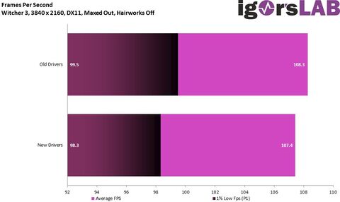

Ha nem tudod, mi az a statisztikai hibahatár, akkor te csak képzeled magad szakmai fórumozónak... tényszerűleg.
Tessék, a statisztikai hibahatár másik oldala(HU), ezek szerint gyorsult:
Az pedig, hogy nem lehetett több órányi játék után se reprodukálni a problémát üzembiztosan, azt jelzi, hogy az idő nulla egész soknulla kevés százalékában ment fel a "biztonságos" boost órajel fölé.
Magyarul az idő 99,99999...%-ában eleve nem ment annyit a kártya. -

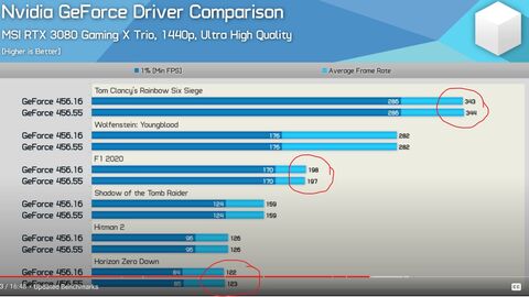

NEM vették lejjebb a teljesítményt!
Nézd már meg a linkelt videót, van ott teszt is - a teljesítmény-különbség mindenhol a statisztikai hibahatáron belül változott, esetenként fölfelé - a 6 mért esetből 3-ban változatlan, egy esetben csökkent az fps, két esetben pedig nőtt. 1-1 fps különbségekről beszélünk százas nagyságrendű fps-értékek mellett.
A fogyasztás minimálisan csökkent...Az más kérdés, hogy ezeknek a kártyáknak közel nulla a stabil átlagos tuningpotenciálja, de azt meg meg kell szokni, az új turbó-működés bevezetése óta ez mindkét gyártónál kb. így van, és nem is valószínű, hogy jelentősen változni fog...

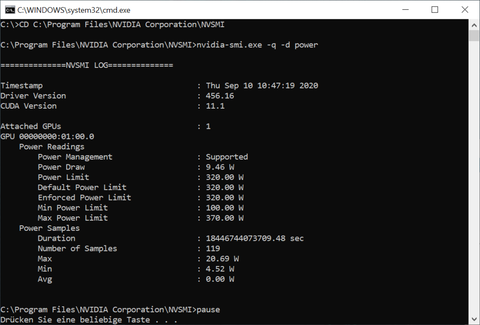

igazából a kártya alap default power TDP-je 320 watt és van egy úgynevezett max power limit ameddig felmehet boost közben ha a hőmérsékletek is még megfelelőek. Ha felmegy 370 W ig akkor kezd el csak leszabályozni az órajelből ha a GPU hőmérséklet sincs leszabályozási határon. Gondolom ez több dolgotól függ, felbontás ,tensor magok működése,stb,mennyire van leterhelve a GPu .
Az FE kártyán 370 Watt a max power limit az MSI gamingon pedig például 350 W pedig 3x8 a tápcsatija ami kicsit érthetetlen számomra.
Így néz ki a 3080 FE BIOS TDP beállítása :
