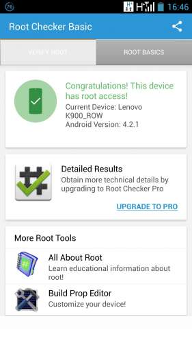

krisz0007
hmmm, ezek szerint jobban utána kell olvasnom, mert több dolgot nem értek.
Nincs vki Kecskemét közelből, aki ért az ilyenekhez és kicsit tanítana? Persze meghálálnám az idejét!
Az biztos hogy superuser app van a telón, csak éppen majdnem teljesen kínai és nem találom hol lehet átütni angolra. Sajnos még nem tudtam kivenni melyik programról van szó. Így root-olnom már nem kell.
krisz0007
eladogeppc
#104
köszi, már csak az lenne a kérdésem, hogy ha rootolt a telóm (mert ugye úgy vettem) akkor is próbálkozhatok feltenni ROM-ot?
Csak az instrukciók szerint kell csinálnom és úgy fel tudom rakni akár a LENOVO K900 Vibe -t (03.14-ei frissítés a http://www.needrom.com/mobile/lenovo-k900-vibe/ oldalon.
Amit írtál a kaskus oldaláról nem tudsz kinket küldeni arról a rom-ról, ami neked is bevált? Mert ott ha jól látom több is van...
amúgy találtam egy progiz ami a régi samsung telómnak meg se kottyant, viszont a k900-at iszonyatosan merítte. Köszi a tippet!
eladogeppc
Kaskuk oldalán jobb:
ROM-ok -
eladogeppc
krisz0007
#102
Nem tudom mit csesztél el, mert nekem egy éjszaka alatt az energiaüzemmódot beütemezve 3%-ot merült.
Rootolást nem tudom hogy megy, én olyan romot raktam rá ami rootolt.
KitKat-et nem fogsz tudni rárakni, de minek is ? Nézz be a Nexus 4 fórumba hogy mennyire jó az a kitkat.
Aksi időn majd a végleges 4.3 fog segíteni, bár nekem teljes feltöltés után az energia kezelője 40 órát ír átlag használattal (Wifi/3G be, online Facebook, exchange szinkron stb....3 óra beszélgetéssel)Én csinálnék a helyedben egy gyári visszaállítást, mindent törölni kellene, és jól megnézni melyik app az ami ilyet művelt a telefonoddal.
ROMok: needrom.com , 4pda.ru , kaskus
Magyar nyelvhez már írtam talán, hogy bármilyen "Set Language and Regional" progi jó, root nem kell.
Parancssorból kell pár utasítást kiadni, és lemagyarodik. Persze a menurendszer sajnos nem.
Azt nem tudom hol tárolja az android, ahhoz valakinek bele kellene nyúlnia jobban.Vagy lehet hogy van valakinek magyar rom-ja amit rendeléskor kapott, de azt nem láttam még.
krisz0007
Kedden vettem a készüléket, (állítólag újonnan: fóliás elől-hátul, karcmentes, dobozos...) szerdán délutánig tökéletesen működött, amikor lemerült. Jó mondom első töltés akkor menjen 10-13órát. Minden telómnál előtte ugyanígy formáztam az aksit. Ezután tegnap este rátelepítettem a fontosabb alkalmazásokat, este 8-tól éjfélig 20%ment el. Gondoltam ez így jó is.
Aztán wifi kikapcs stb és reggel 12%-ra ébredtem
Ez normális lenne? Vagy elcsesztem az aksiját?
krisz0007
eladogeppc
#100
kezdő vagyok, tudnál adni segítségképpen honlapokat ahol utána tudnék olvasni a Root-olásnak a K900-zal kapcsolatban?
Szeretnék rá olyan romot feltenni, amire tudok magyar nyelvet tenni, illetve azt is jó lenne megtanulni, hogy hogyan kell. Szeretném a kitkat-et is...Jó lenne megtanulni, de indulásnak szeretnék egy kis gyorstalpalót.
Köszi előre is
