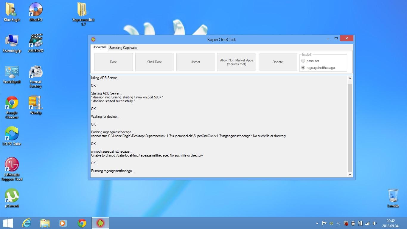

Próbáld ki h nem az asztalon futtatod a progit hanem egy mappabol ami írható-olvasható. Pl.: D:\akármi. Win7 és win8 máshogy kezeli a mappákat mint az xp. Ha jól látom az a gond h nem tud mit kezdeni a könyvtárral, vagy nem engedi módosítani.
BOBAKILL
Blue Eagle #365 üzenetére
Azt javaslom próbáld meg másik gépen, lehet a win8 kavar be.
tudsz felrakni képet arról h mit ír ki a superoneclick? -

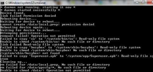

bal egérgomb 2x klikk,lefut gyorsan a háttérben az adb és kész. Aztán indulhat a Root.Futtatás rendszergazdaként...
imi970
Blue Eagle #358 üzenetére
Én is sokat szívtam vele,sok programot próbáltam,de ez vált be.
Ahogy én csináltam:minden driver fent,usb hibakeresés,nem valós helyzetek engedélyezése,one click-ben az adb exe futtatása mikor már csatlakoztatva van a gépre,és utána root.Nem volt 2 perc és már kérdezte is hogy akarom e tesztelni.Nem akartam,megnéztem a telefont,és a legutolsó progi a superuserÚjra indítottam a telót,majd a playrol leszedtem a clocksync nevű programot,ha lefut akkor sikerült a root
imi970
Blue Eagle #353 üzenetére
Na végre siker
Super one click 1.7-el. Nem tudom miért,de ahol az usb hibakerés van,ott a nem valós helyzeteket engedélyezését is pipáltam+ráklikkeltem az adb.exere,utána root és simán lefutott.

Nekem az AVG tiltotta le, de kikapcsoltam. Mintha olvastam volna valahol hogy Win7-en nem tuti hogy műkszik a Superoneclick, Win 8-al meg lövésem sincsen. Lehet az a baj, próbáljátok meg egy XP-s gépen, hátha sikerül. Esetleg még futtatás kompatibilis módban. esetleg nem 64bites a rendszeretek??? Az is gond lehet... Több ötletem nincs.,de majd utána nézek.

Esetleg próbáld a program futtatását kompatibilis üzemmódban, hátha.
Ja és ahogy toto0569 kolléga mondta, várni kell egy ideig míg végez vele, elég tetü. -
BOBAKILL
Lehet hogy az oprendszer az "oka" hogy nem megy rendesen a progi.
Meg kellene próbálni a legújabb verziójú SuperoneClick-el.
Sajnos nekem csak XP-m van, de lehet "frissítenem" kellene már egy win7-re (vagy 8ra). -
BOBAKILL
Blue Eagle #332 üzenetére
Kapcsold ki a vírusirtót!!!
Nekem XP alatt sikerült. -
BOBAKILL
szinesz.bob #327 üzenetére
Pedig mennie kellene. Feltetted a drivereket is? A sorrend is fontos, nem hagytál ki véletlen valamit? Csak kérdezem. Mit ír ki a program?

3. Telefont rádugod a gépre, elindítod a SuperoneClick programot.
4. Jobb felső sarokban 2 választható opció van, az alsót kell választani: 'rageagainstthecage'
5. klikk a 'ROOT' gombra bal oldalt. Program lefut, kiírja egy ablakban hogy kész és hogy akarod-e tesztelni? (én nem akartam) Program bezár.
6. A 'Supersuser' programnak kell lennie a programok közt már.
7. Telefont újraindítani és ennyi!
