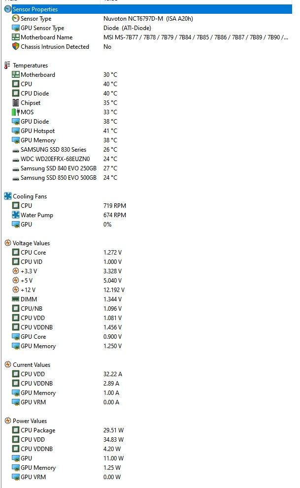

Idle, netezés, multimédia közben nem is kellene felpörögnie. Pont ez a lényeg. Nekem a Vega 56 Pulse ventije meg sem moccan amíg valami keményebb terhelés nem kap.
Yt videó közben:Amúgy, eddig nekem jól működött ez az új driver, egyik probléma sem jött elő amit itt említettek néhányan, meg a neten máshol. Viszont miután átszereltem a Ryzen cuccokat nálam is előjött minden (elfelejtette a beállításokat, Freesync megszűnt működni, stb).
Úgy néz ki a driver újratelepítése megoldotta a problémát (most kipipáltam a tiszta lepítés opciót is). -

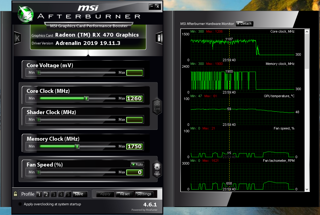

sb
Én is kikapcsoltam - ill. AB-ben megadtam egy manuális venti görbét, így 60 fokon sem kapcsol még be a venti.
De azért abban megegyezhetünk, hogy ez így abnormális, nem?
Nem fogyaszt ugyanannyit, hiszen +12-14 fokkal melegebb nálam.
Piszkálni kell, különben speciel ez a kártya nem félpasszív... ráadásul ellenjavalt a 3rd party cucc, itt is figyelni kell, hogy az AB-vel mást ne csesszek szét a Wattman mellett.Így néz ki böngészésnél vagy bárminél:
FF böngészés: 1100-1200MHz
Üres FF ablak mozgatása: 800-900MHz
TotalCMD ablak mozgatása: 600-700MHz
