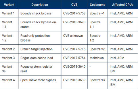

Hiányosak az ismereteid. Nem árt tudni hogy alapvetően A Spectre a [Tomasulo algorithmust] "támadja" ami nem Intel Core specifikus.

Az Intelnek is megvolt a lehetősége 10 év alatt, hogy újratervezze az architektúrát. Mégsem tették. Ha ezt is hozzáveszed a gondolatmenethez, akkor áll a kijelentése, hogy szarabb munkát végeztek. Az meg, hogy az AMD-ről csak azért nem derültek ki sebezhetőségek, mert még friss, azért nem állja meg a helyét, mert mert az elmúlt pár évben kikerült Spectre és Meltdown sebezhetőségek 90%-a nem érintette az AMD procikat. És nem csak az újakat, de a régieket sem.

Végigolvasva a kutatók eredeti PDF-jét, a következő a lényeg:
A kutatók találtak egy módszert,amivel gyorsabban megtörhető az ún. address space layout randomization(ASLR), amelyen a modern operációs rendszerek védelme alapul (ti. eldugja az operációs rendszert egy véletlenszerű memóriaterületre).
Ez önmagában még semmire sem jó, de egy jó kiindulási pont más támadásokhoz. Annyiban igaza van az AMD-nek, hogy ez önmagában még nem jó semmire és számos más módszer is van az ASLR megtörésére.A bemutatott sebezhetőségek nem komolyak.
- lehetőség van két processz közötti rejtett kommunikációra,amenyiben azok azonos procimagon futnak hypertheading-al. Hmmm.
- kinyertek AES kulcsot,de itt a megjegyzés : AES T-tables are still sometimes used in practice
Magyarul "hibás",régi AES könyvtár kell hozzá,amely folyamatosan a memóriában tartja a kulcsot. Az ilyen könyvtárak a legelső Intel hibák (Spectre) óta már mind javítva lettek.
