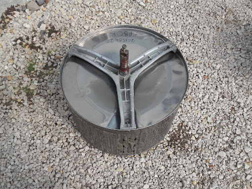

Ez:
De akár a tengely is lehet deformálódva.
Nagya21
ekrisztian #13895 üzenetére
Nincs eltörve a dobcsillag véletlenül????

ekrisztian
Szeretném kérdezni, hogy létezik az, hogy egy LG mosógép dobja el kezd ütni? Már cseréltem lengéscsillapítót, volt alatt gumi, volt hogy nem volt. Vízszintes minden irányban, de mégis hangos és ugrál is.
Köszi a választ előre is.

gulupeti
Elromlott a mosógépünk decemberben (Electrolux EWT1266ESW, leszakadt a dobja 3 év után) helyette vettünk egy AEG L6SNE26SE típust. Ez már inverteres motorral szerelt, tényleg szuper gép, nagyon csendes, szépen mos, azonban másfél hónapos használat után nem teljesen felhőtlen az örömünk vele kapcsolatban.
Miközben megy a mosás és épp vizet enged magának a gép, ha e közben pl. le van húzva a wc, akkor mintha megzavarodna a program. Egyszer volt egy E10-es hibakód is, de nem ez a jellemző, hogy akármit is kiírna. Mintha elvesztené a fonalat a gép, szívja a vizet, leenged belőle, megint szívja megint leenged belőle. Mintha a víz nyomás csökkenése bekavarna neki. A programból hátralévő idő áll és mintha egy végtelen loopban a vízzel babrálna valamit a gép. Én lettem a bűnbak, hogy minek lett ilyen drága gép véve, a korábbi két felültöltős sosem csinált ilyet.
Valaki találkozott már hasonló problémával? Lehet ezzel valamit kezdeni?

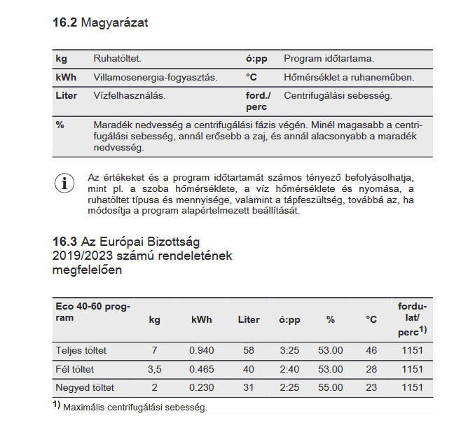

G@ß!
Tudtok nekem abban segíteni, hogy az Electrolux Eco 40-60 programja nagyjából mennyi időt vesz igénybe közepes töltöttségnél? -

1 kantáros munkásnadrág+kabát+2pár zokni+2(4)hosszú ujjú poló+2(4)alsógatya.
Nálam ez 2 hetente mosás, dzsuvás durván olajos poros környezet(én vagyok a portalanító ahogy bujkálok a gépek között)
Berakom mosni Time Manager beállít 2h.35 percre, a gép a felvett víz, és motoráram alapján felülbírálja, és azt mondja elég erre 1h.55, no komment, a ruha tiszta.
Üdv Nagya -
