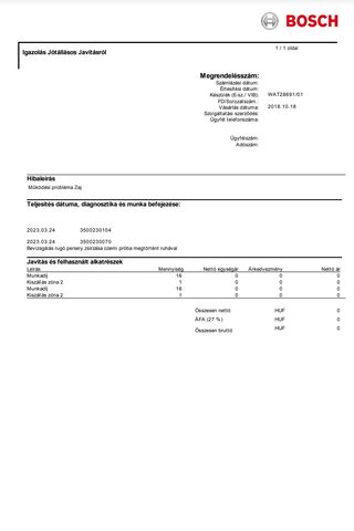

Ma szervizelték a Bosch gépünket, az üst rugóinak perselyét kellett megkenni, a centrifugálás előtti emelt szintű fordulatnál iszonyú hangosan kopogtak már a rugók. Garanciában megcsinálták (5 év gyári garancia), elképesztő profi módon, két úr jött, lekapták a toronyban lévő ugyancsak Bosch szárítógépet, és megoldották a problémát. Le a kalappal a szerviz előtt!

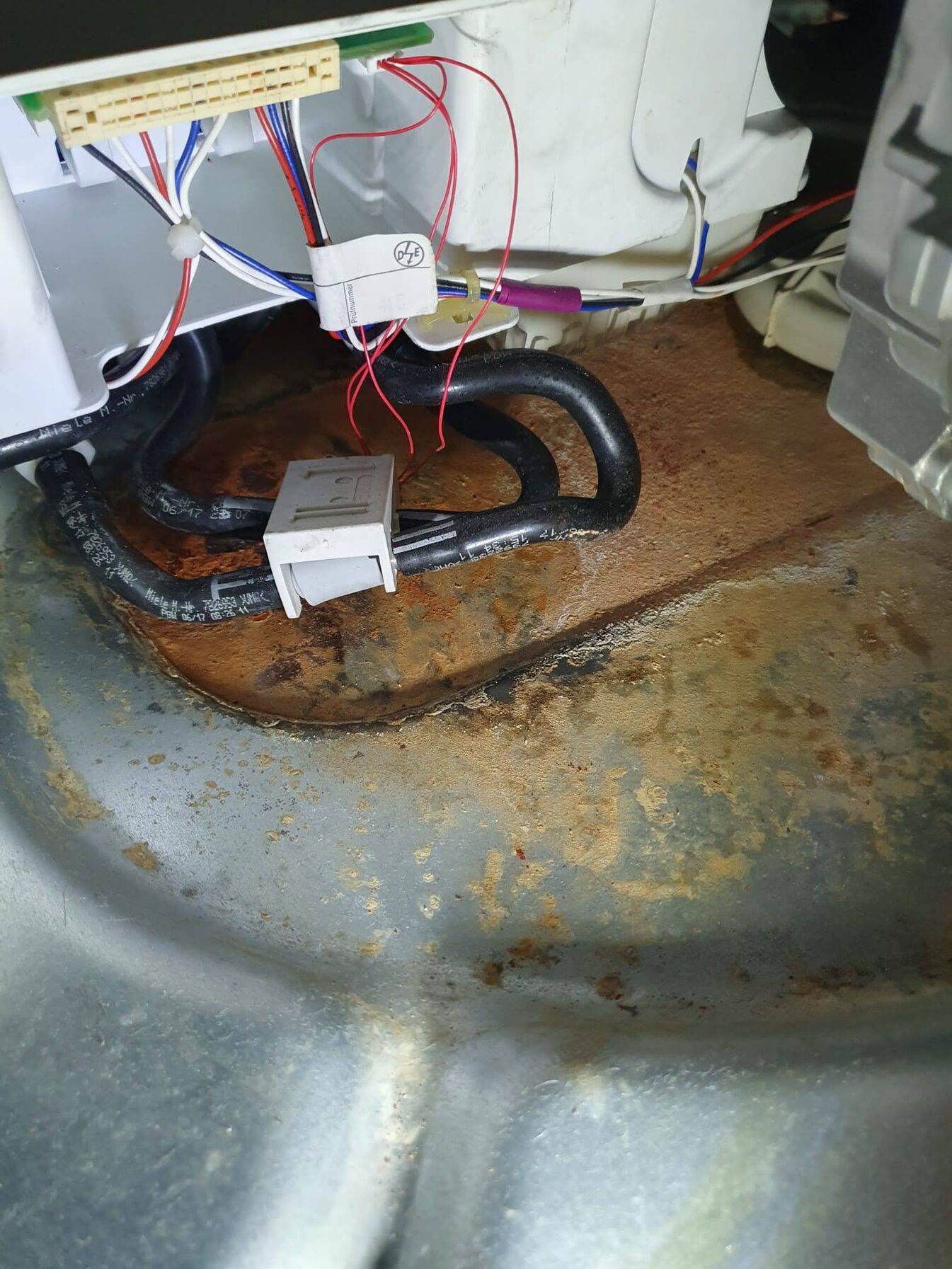

A történet röviden: ha emlékeztek, én voltam, akinek nemrég a dobot cseréltek a majd félmilliós gépébe, alig több mint 200 ezer forintért. (216)
Namost, hív a szervizes úr, hogy ha jól emlékszik, twindos-os gépünk van. Mondom igen.
Hát, ezeket a gépeket most cseréli a miele, mert valami gond van az adagolóval. és rozsdásodik. Ha jól emlékszik, a miénk is rozsdás.
Ma kijött, megnézte, a képen látszik az állapot...
Kérdem én, ez 3 hónappal ezelőtt nem igy nézett ki, hogy ne kelljen kifizessem azt a csomó pénzt a javításra?
Ez most jött, azt mondta, hogy ezeket cserélik...
Hihetetlen... Nincs hat éves a gép amúgy.
Nem tudom fejlesztettek-e azóta, nem nagyon hiszem, tehát twindos gépet inkább ne vegyetek, pedig amúgy eszméletlen jó használni...
Hálás lehetek a szervizesnek, abszolút nem lett volna kötelessége szólni, nagyon korrekt srác.A Bosch kérdés, amit feltettem, eredetileg, arra tudnátok választ adni?
Nem mondanék le az automata adagolásról, de a miele ugye most kiesett.

Vasti74 #12974 üzenetére
Ez egyértelműen a burkolat alól jön, a két első láb mellett látom a csepegést.
A dob minimálisan és halkan, de surrogó hangot is hallat kézzel való megforgatásnál, remélem a csapágy még nem ment tönkre.
Még csak öt éves gép csak és heti 2-3 mosás van vele.Szerviznek érdemes az LG hivatalosat hívni, vagy jó bármelyik ezzel a típussal foglalkozó szerelő? Hogy jövök ki ár-érték arányban a legjobban?
Egyáltalán érdemes javíttatni? -
