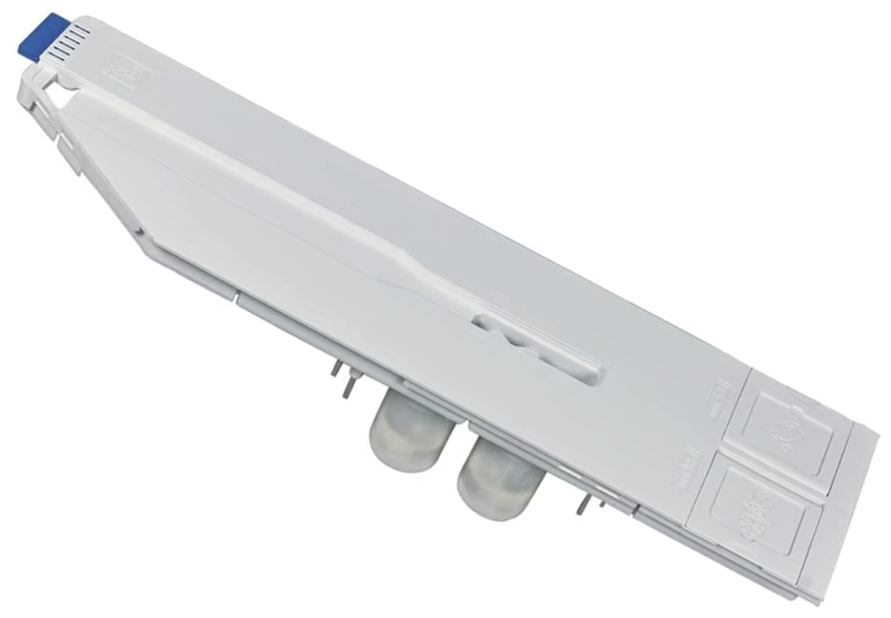

Postas99
Csorbi #14288 üzenetére
Mint mondtam [Ezt a terméket néztem meg]
Erről ennyit. Az hogy nálad ez másképp néz ki, más a működése nem az én hibám.
[Itt a probléma]Ha képtelen vagy más véleményét elfogadni, akkor nem lehurrogni kell, hanem meghallgatni. Téma befejezve, úgy látom Te vagy itt a NAGY SZAKI!!!

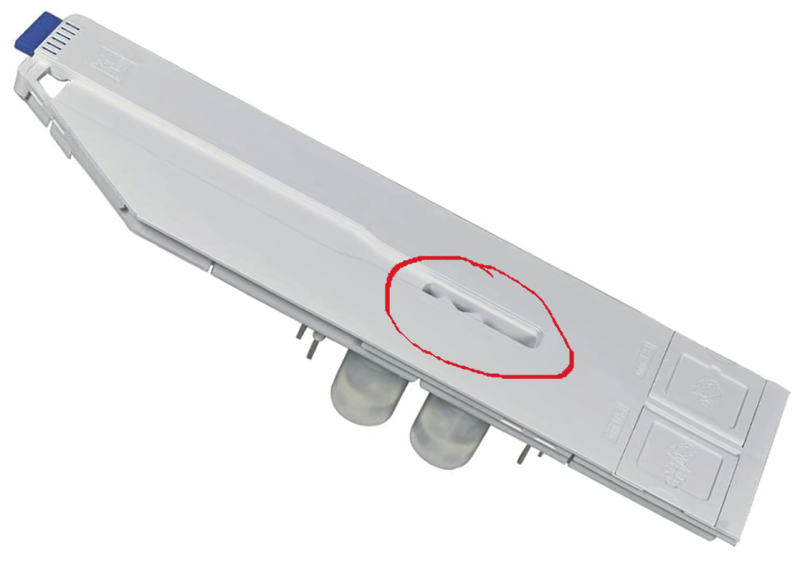

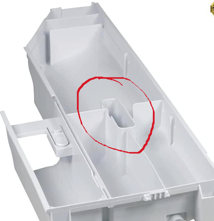

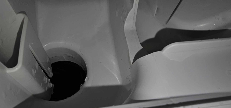

Csorbi
Postas99 #14285 üzenetére
Az első képen az a lyuk teteje, oda soha nem fog kerülni semmi. És mivel tömődhet el, mikor azon a részen CSAK folyékony mosószer folyik majd lefelé?
Ezen a lyukon megy majd a folyékony mosószer kifelé, de ez akkora, amelyikbe belefér a hüvelykujjam. Keresztben és hosszában is. Sehol, semmi nem fog eldugulni, eltömődni, 6 év után sem. Tudom, személyes tapasztalat. A mosópor pedig, ha kézzel adagolod a harmadik rekeszbe, baromira nem erre jön!
Kicsit kezdesz már komolytalan lenni ezzel, bedobsz valami maszlagot, majd kiderül hogy lövésed sincs miről van szó, hogy épül fel az adott eszköz, hogyan működik, egy kék elektromos csatlakozót beömlőnyílásnak nézel, és amikor végig levezetem mi merre hány méter, elkezded az ebet újra kötni a karóhoz (sőt, igazából abba se hagyod) a kitalált hülyeséggel. Ez már uncsi. -

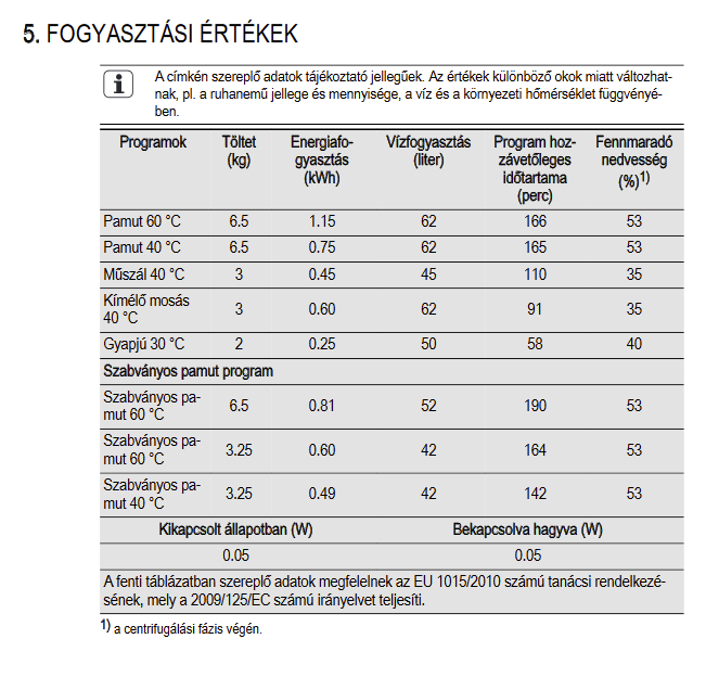

Csorbi
Csorbi
aldebaran #14262 üzenetére
Melyik programon?
(A kép az általad linkelt Electrolux EWS 1277 FDW kézikönyvéből való)

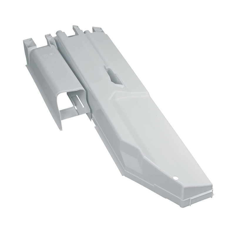

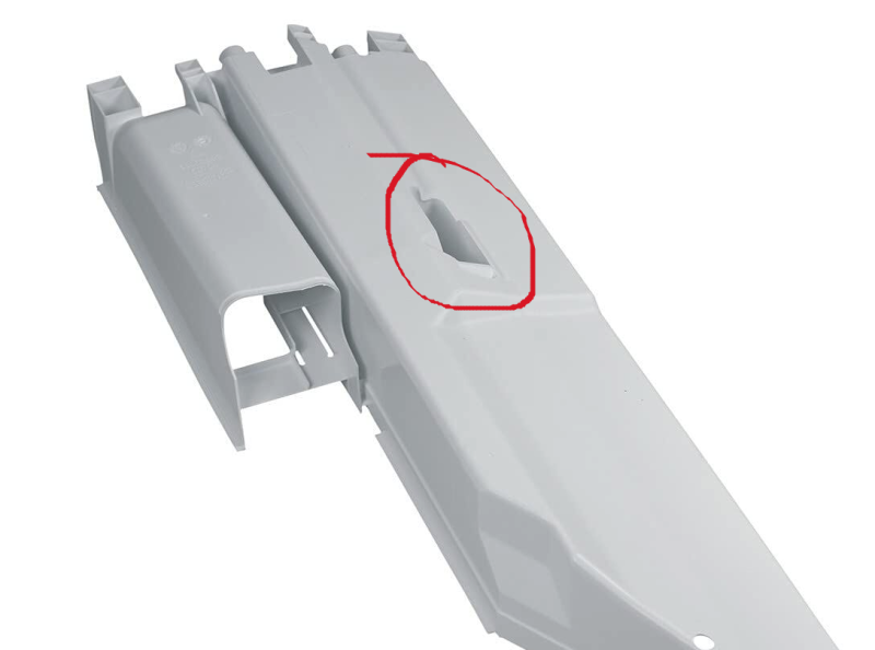

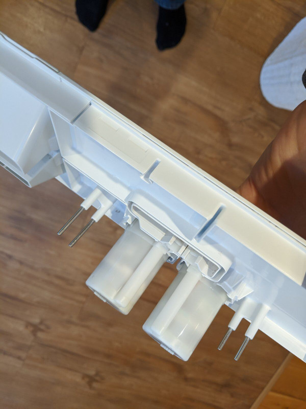

Csorbi

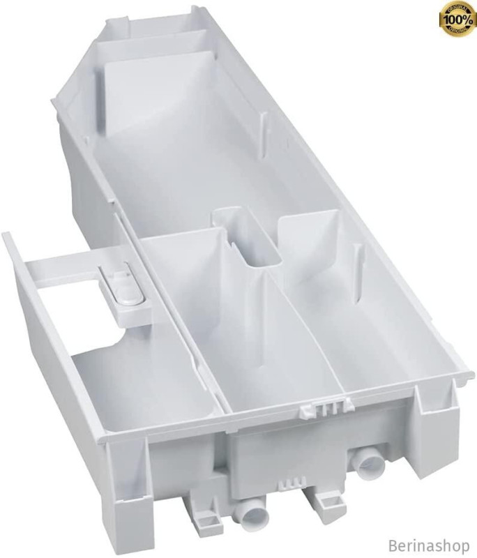

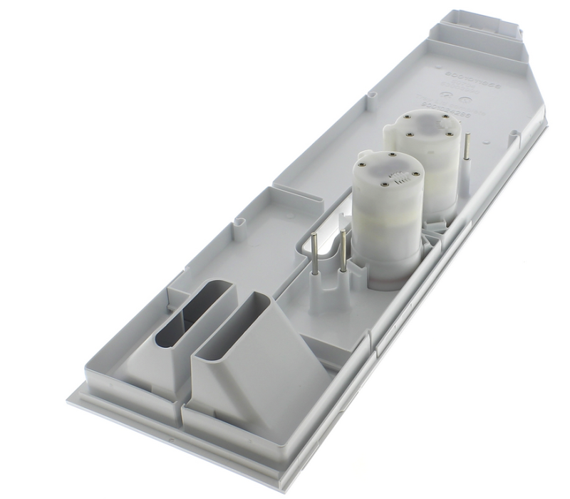

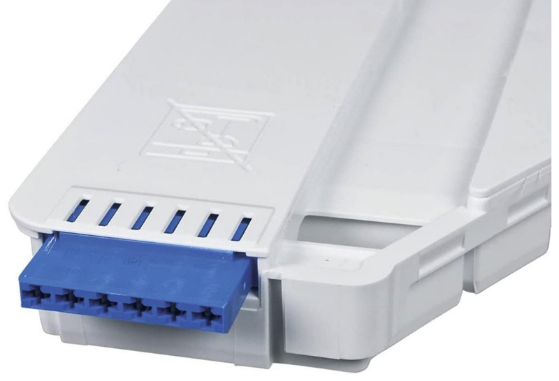

Postas99 #14258 üzenetére
Mutatom a fiókot/tartályt hogy néz ki:
Ez a fiók, az előlap nélkül. Balra a rövid rekesz a kézi mosószer/mosópor beöntő, a jobboldali kettő az i-DOS tartály. Ebbe illeszkedik bele felülről az i-DOS adagoló, amit majd lejjebb mutatok.
A fiók így néz ki alulról:
Az i-DOS adagoló így néz ki:
Alulról:
A vége:
Egyetlen kék dolgot látok rajta, ez pedig egy elektromos csatlakozó.
Még mindig kéne a segítséged, mert nem világos amit mondasz. Bár ha nálunk ez 6 év alatt egyszer sem dugult el....pedig használjuk a kézi rekeszt is, fehér mosásnál abba megy a fehér mosószer (lévén a fő mosószer tartályban színes mosószer van) és pluszban hozzáadagolva por állagú fehérítő (tehát fehér folyékony mosószer ÉS fehérítő por egyszerre). -

Postas99
Csorbi #14243 üzenetére
1 kimenet van a mosószer adagolón. Nincs ami kikerülje.
Ezt hétvégén ellenőriztem. Nincs másik kimenet.
Legalábbis ezen a modellen nem: [I-dos 1.0]Bár ha tiéd az I-dos 2.0-t kapta meg amit erősen kétlek, mert ahhoz eléggé öreg darab akkor nálad is szintén az első generációs I-dos van amin csak 1 szűk kimenet található.
Ha vegyesen használod a mosóport és a folyékony mosószert vagy legyen csak simán mosópor és folyékony öblítő akkor bizony az a kis kimenet eltömődhet.
azaz vegyítesz egy por állagot egy krémes állaggal, ezzel könnyel előidézve a "clogg" effektust. pont. -
