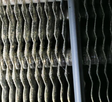

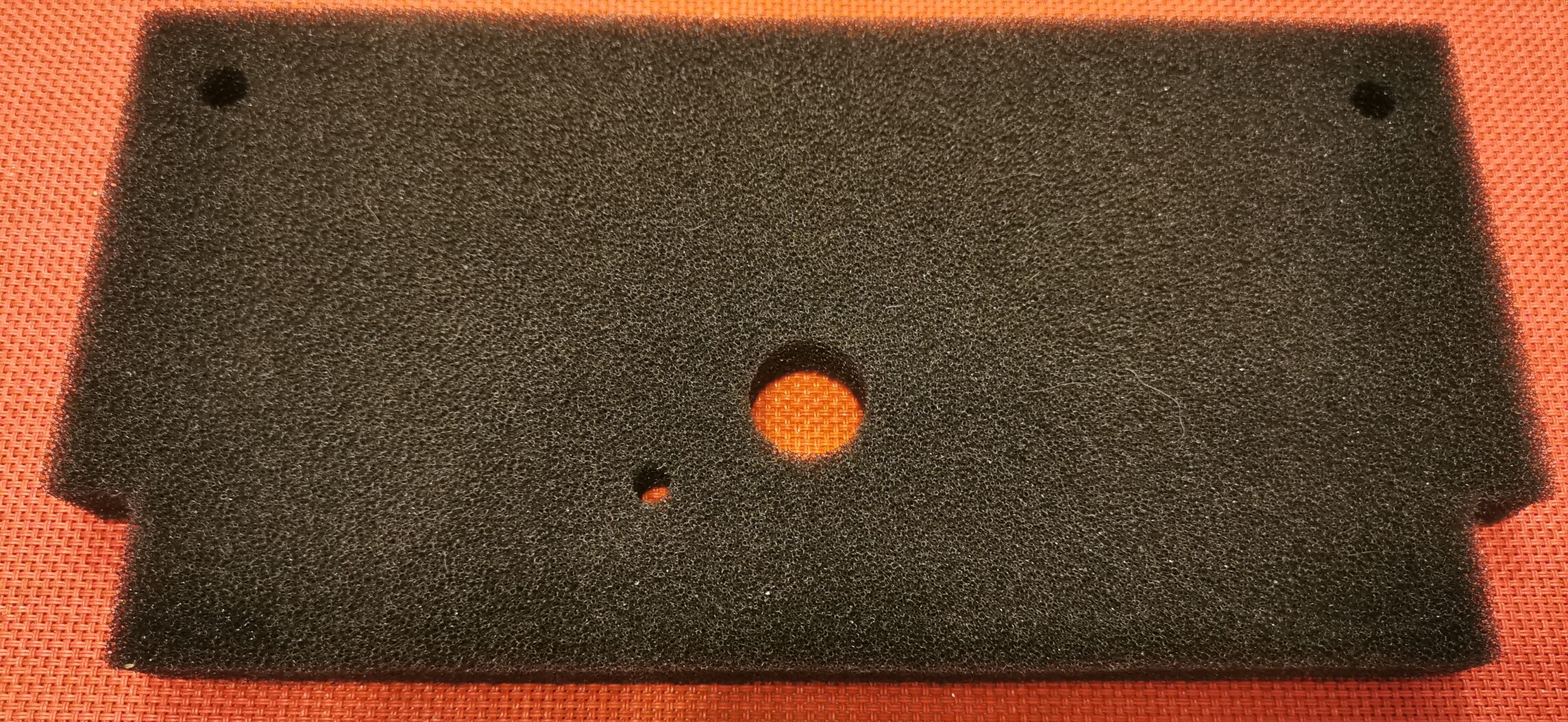

Lami66 #12680 üzenetére

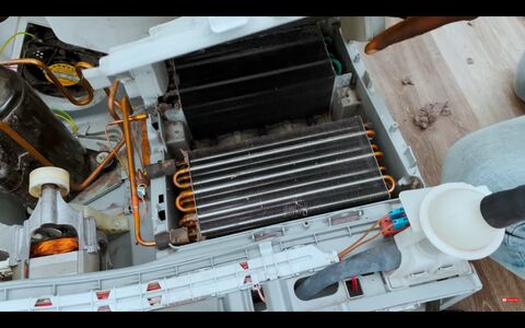

Hali,
Bosch-nal is 2 szuros.
Benne mindketto: [kép]
Elso kiveve: [kép]
Masodik is kiveve: [kép]
Ott alul a szűrők helyén benezve [kép] , ezt latja a kamera: [kép]Ez lenne a hocserelo
Ide kene szivacs? Hat nem lenne egyszeru. Mi a lenyeg, takarja el es kesz? Milyen szivacs?
Elvileg oda tudok flexi csovet vezetni, es ki tudom porszivozni, az nem eleg?
(ez egy 10 honapos keszulek, heti 3x min. hasznalva) -

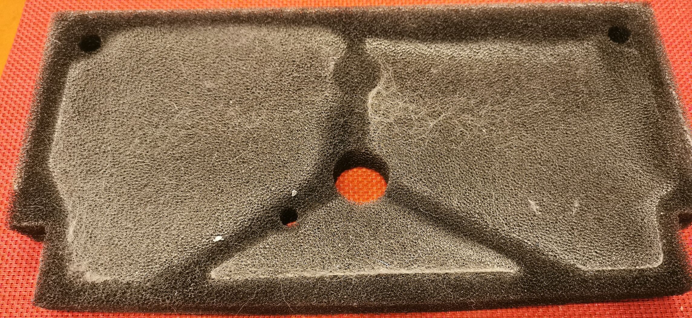

Nyár elején volt tisztítva a szivacsszűrő. Jól látszik mennyi por és labradorszőr jutott volna a hőcserélőbe fél év alatt.
Ugyanez a szűrő, csap alatt átmosás után.
És az éppen két éves szárítógépünk hőcserélő lamellái. Látszik, hogy már kezd porosodni. Majd nyáron csinálok rajta egy lamellamosást valami koszoldóval és erősebb vizsugárral. -

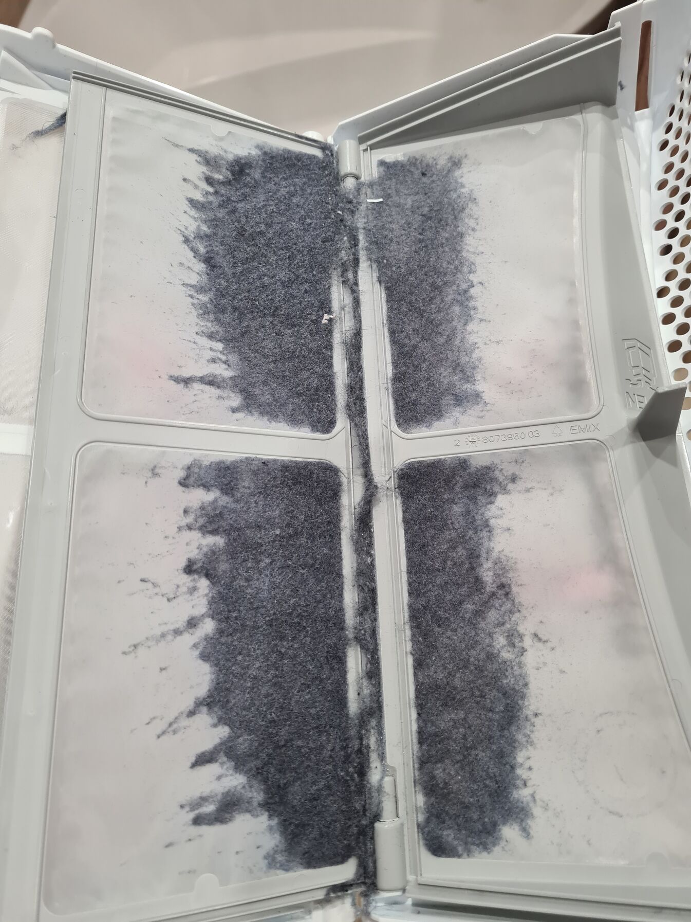

Dupla szitás szűrőből IS kijön még rengeteg szösz. Samsungoknál is tipikus tervezési hiányosság, hogy onnan szabad az út a hőcserélő felé, konkrétan nem védi már semmi, és néhány év alatt tele tud menni. Horror összeg a szerviz általi tisztítása. (Házilag meg nem igazán oldható meg.)

Nagya: Dupla szitás a szűrő, elvileg nem jut le semmi a hőcserélőhöz.

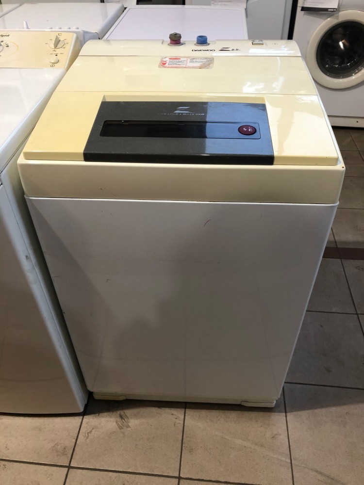

Csak kíváncsi vagyok, hogy esetleg használ-e még valaki a képen lévő Daewoo DWF-5590-et. A miénk műanyag részei már teljesen megsárgultak, félek, hogy egyszer eltörik valahol, de amúgy kifogástalanul működik. 1997-ben vettük, szóval idén van a 25. szülinapja.

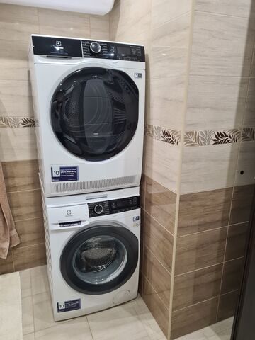

Jövőhéten végre jön a PerfectCare 800-as szárító gép is aztán építem össze őket, nagyon kíváncsi leszek milyen lesz úgy, hogy megszűnik a teregetés.

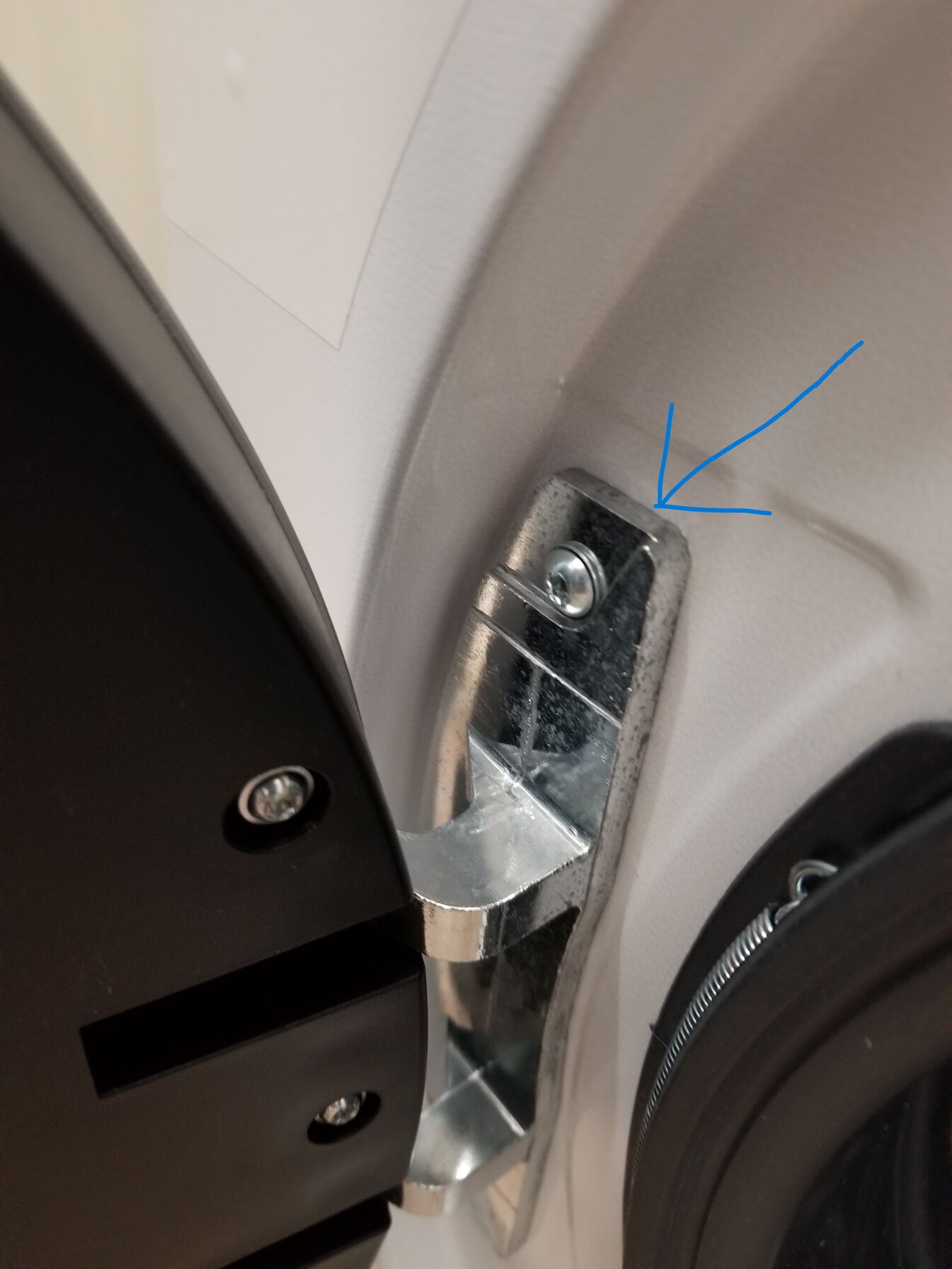

Helló!

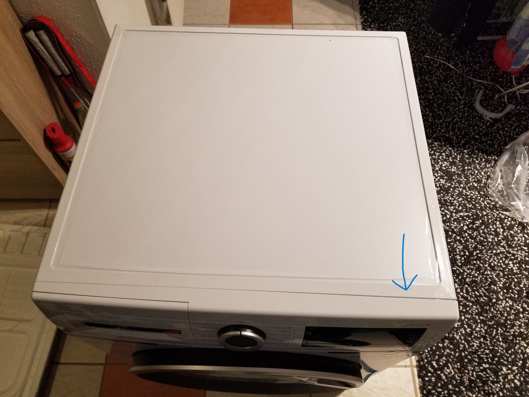

Egy gyors kérdés: LG mosógépnek mi a francért van a bal felső sarokban lerögzítve a leeresztő csöve egy kicsavarhatatlan torx csavarral amihez még kulcsot sem adnak?

Végül úgy döntöttem, hogy az Electrolux oldalán lévő BF akció keretében rendeltem egy PerfectCare 800-as szárítógépet.
Sajnos sokat gondolkodtam és így lecsúsztam a mosógépről.
