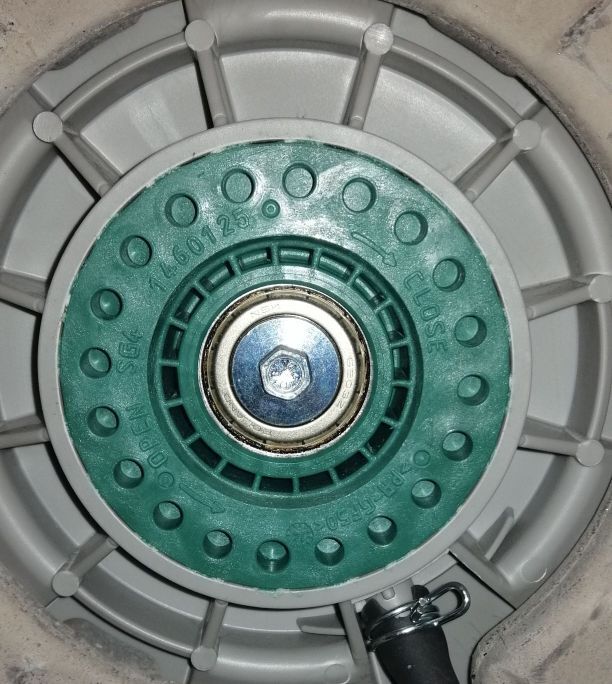

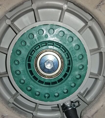

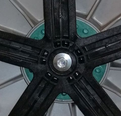

Visszatérve a csapágycsere témára, nálam cserélhetőek a csapágyak, kapható is hozzá gyári cucc. Azt hiszem a villányi viktor oldalán videó is van róla, hogy kell ezeket cserélni, bár ránézésre simán megcsinálom magam is, csak egy olyan kütyüt kell hozzá fabrikálni, amivel a csapágyházat kitekerem.
Szerk: [link] Itt láttam ezt. De itt csak a csapágyat cserélte ki a zöld micsodában. Ahogy nézem nálam 6302-es csapágy van bent, legalábbis a baloldalon. Ha az ember tud hozzá nézni tömítőgyűrűt is külön, szinte fillérekből megoldható a csapágyazás.

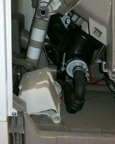

Én ecettel is át szoktam mosatni néha. Most alul a fűtőszál likján jól körbefújkáltam ahogy tudtam szavóval, illetve felül a gumiját is átpucoltam, a tömítőrésznél is felhajtottam és alatta körbefújtam jól, olyan lett, mint az új. Majd átmosatom hypóval és/vagy a gyári granulátummal, bár most már nem büdös a dob. Egyébként onnan vettem észre a hibás fűtőszálat, hogy fura szag jött a dobból, pedig jó illata szokott lenni. Gondoltam nyomatok egy 90 fokos mosást (szoktam ezt is havonta kb). Erre észrevettem, hogy rövid idő után kezdte a szokásos mosási ciklust és a jetszivattyút [link] is járatta, pedig ezt akkor szokta, miután felfűtötte a vizet a megfelelő hőmérsékletre. Lestoppoltam és tök hideg volt benne a víz. Gondolom emiatt volt büdös a dobban, elkezdett penészedni a hideg mosásoktól. Érdekes, hogy ez a hightech elektronikája miért engedi a mosásokat így, vagy írná ki a hibát mindig és ha leokézod, akkor moshatsz hidegen, amíg meg nincs javítva. Bár lehet írt ki hibát egyszer, mintha valami rémlene, de nem emlékszem pontosan.
Megtaláltam közben az elux oldalán amit írtál: [link] Akkor ez a kütyü érzékeli a vízszintet, írják ott is. Köszönöm szépen a tippet!
Még a gépben megkeresem majd.

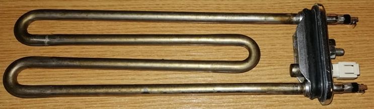

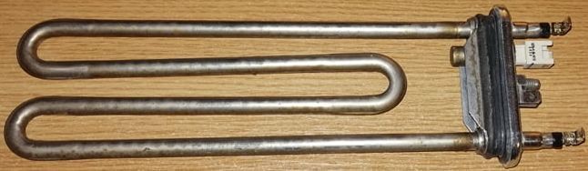

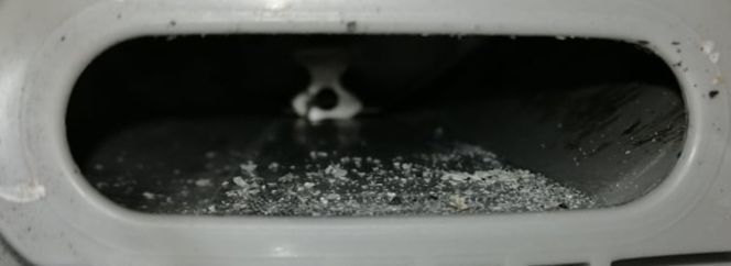

Érdekesség, hogy a kiszerelt fűtőszálon nulla vízkő található, pedig olyan helyen lakom, ahol az egyik legkeményebb csapvizet kapjuk az országban.
A fűtőszál alatt is ennyi dzsúva volt csak:
Ariel folyékony mosószerrel mosok, valószínű lehet benne vízlágyító, másra nem tudok gondolni.
Azóta ismét hibátlanul dolgozik a mosógép.
