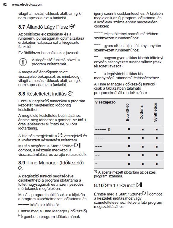

Nagya21 #11068 üzenetére
Az amit írsz, hogy a Time Manager plusz vizet ad hozzá, kb az 5-10-15 évvel ezelőtti modellekre volt (talán) érvényes. Ma ez már nem így működik, vélhetően az energiacímkék miatt.
Csak egy példa: Elux EW6F429B kézikönyvéből:
Nem kell tovább sztárolni ezt a Time Managert, mert csodát ez sem művel, csak korábban általam már százszor leírt "töltetmennyiség - szennyezettség" aránnyal lehet variálni. (De ezt a legtöbb gép egyébként automatikusan megteszi, ha érzékeli hogy nincs meg a teljes töltet, vagy nincs akkora szennyezettség, akkor drasztikusan lecsökkenti a mosási időt)
Végigolvasható az egész könyv, sehol nem ad plusz vizet hozzá a time manager.

Nagya21
Csorbi #11005 üzenetére
HAli!
Ja igen, a quick, és társai gyors programok, de csökkentett ruha tartalommal!!
Míg az Aeg-Elux-nál a rendes ruha töltetű programokat lehet rövidíteni, nagyon hasznos, mi sokat használjuk, (eluxnál asszem 5 lépésben lehet rövidíteni, a két legrövidebb időnél megemeli a viztöltetet)
Sőt ha elindítasz egy programot, és a gép úgy ítéli meg, akkor magától is rövidít.
Üdv Nagya -
Csorbi
raveen #11001 üzenetére
Rövid programidő csak csökkentett töltettel érhető el, tehát amely gépeken van mód pl a normál teljes töltetű pamut programot gyorsítani (pl quick mód), az mindig töltetcsökkentéssel együtt jár (vagy berakhatsz full töltetet is, de akkor nem lesz tiszta).
Nézzetek Beko-t, AEG-t, vagy Bosch-t ami ebbe az árkategóriába belefér, ezekre most 5 év garancia van. Beko-nál csak a megjelölt modellekre, AEG és Bosch pedig termékregisztrációhoz kötött promócióban adja most a 2 éven felüli +3 évet.
