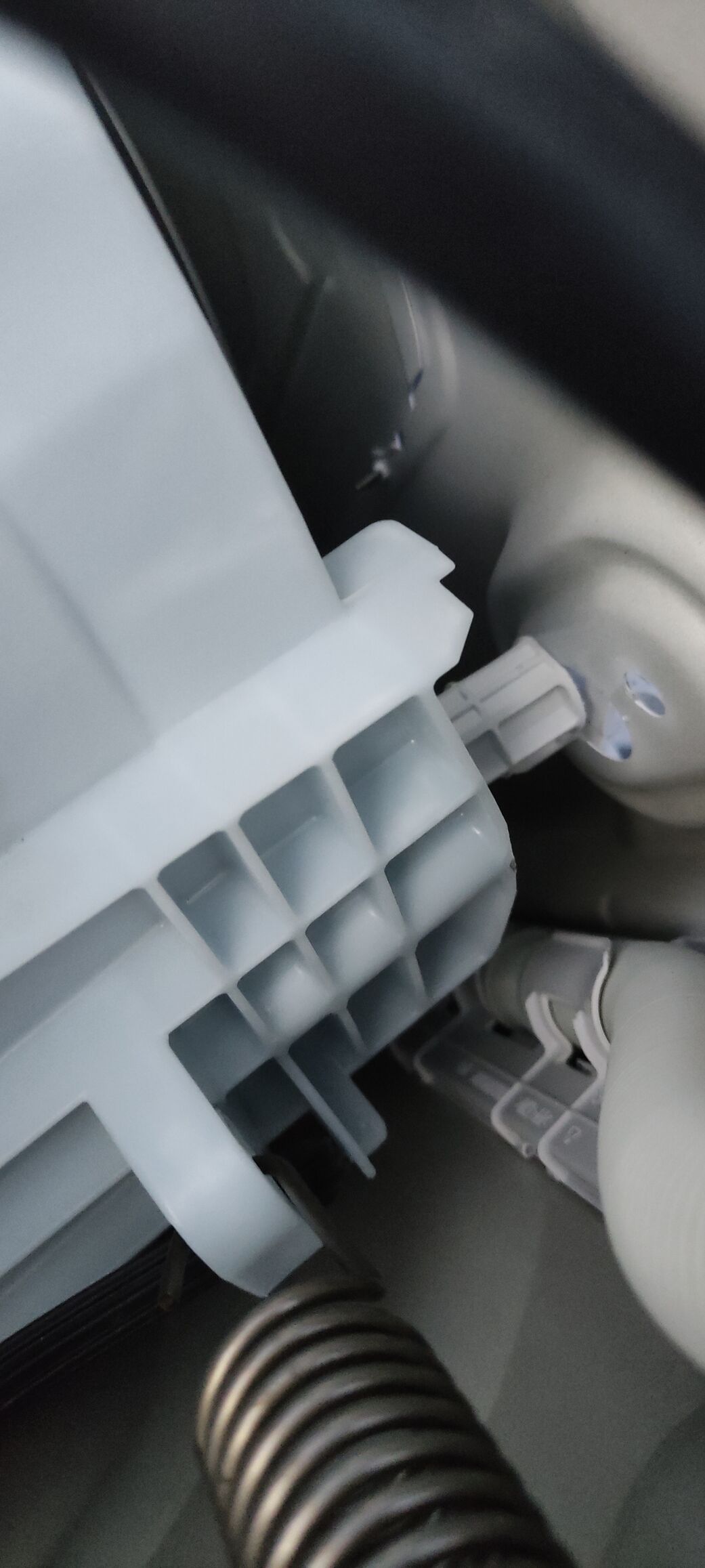

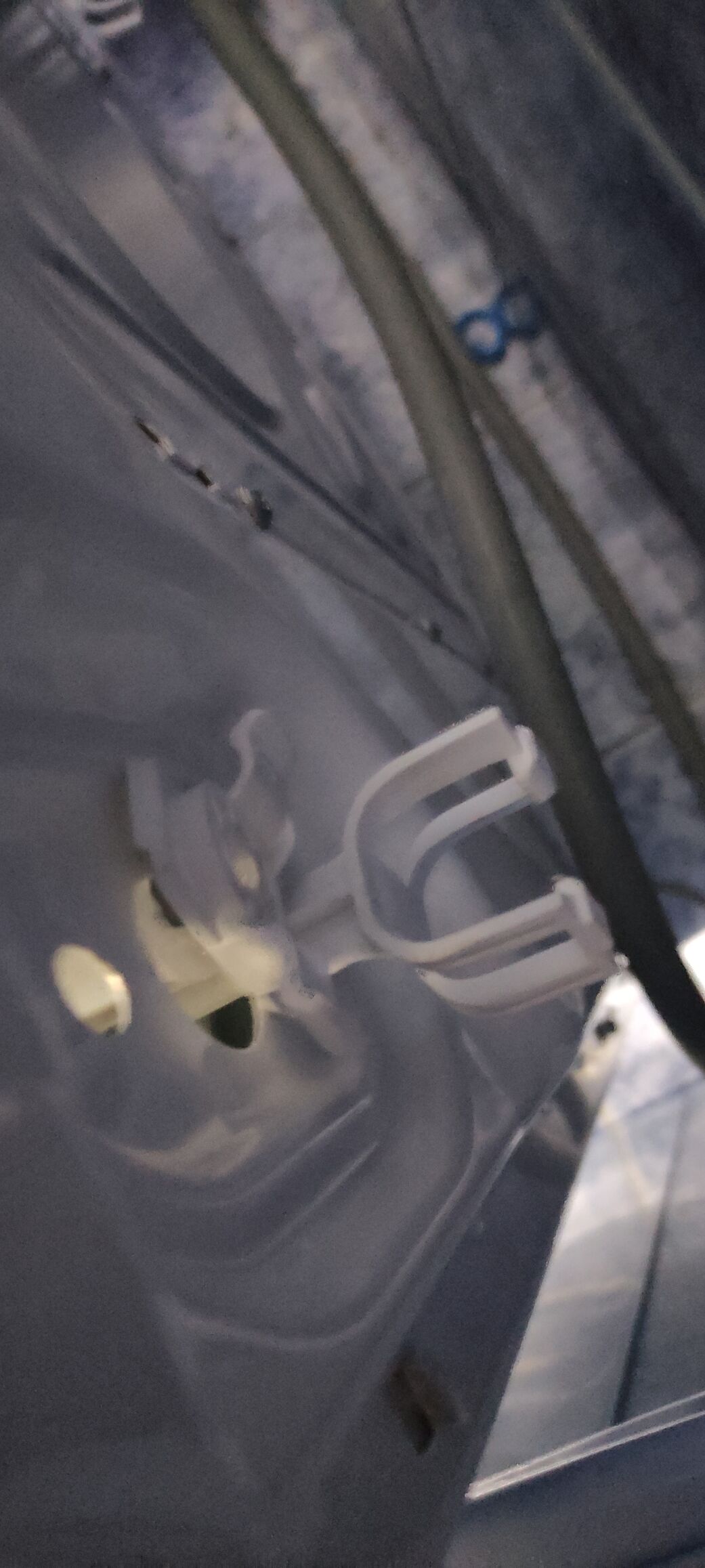

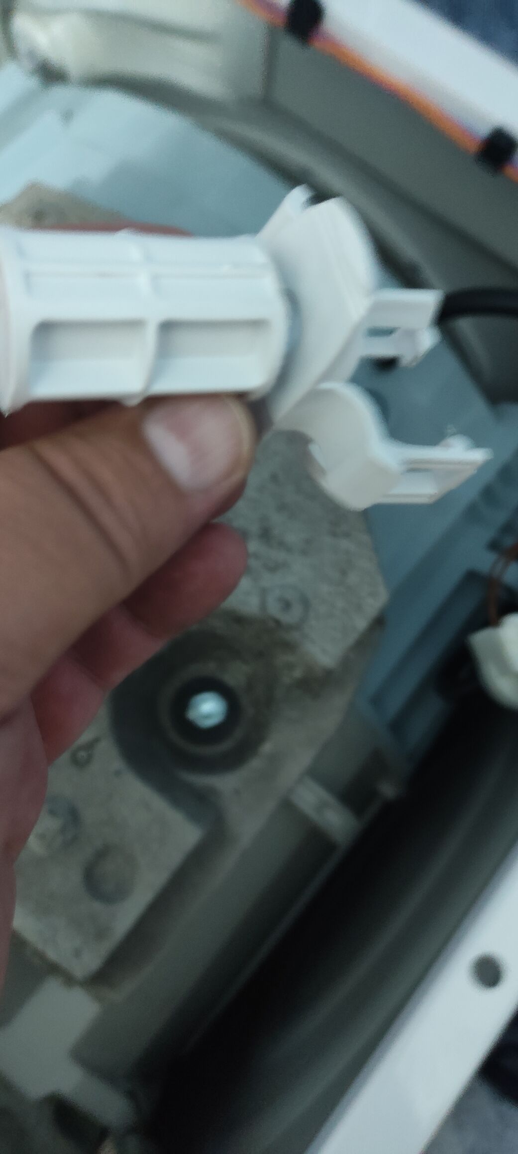

A napokban írtam nektek a fórumban ,hogy gond van a Bosch mosógépünkkel .
Az üst hozzá ér a gép hátuljához ,ez nem teljesen igaz nem rég derült ki , hogy mikor leszedtem a tetejét a gépnek ,hogy èn mekkora balfasz vagyok .
Ugyanis a dobrögzitő csavarokat kiszedtem viszont a műanyag stifteket nem gondoltam jó lesz cső rögzítőnek . Ez okozta a hibát hozzá ért az üst .
Ezt azért írtam le nektek , hogy mindenki tanuljon a híbámból mindenképp le kell szedni a tetejét es bele kukantani .
Minden negatívumot vissza vonok amit írtam a Bosch -ról nagyon jó gép a Bosch

Természetesen a csavarok ki lettek szedve , viszont azt vettem észre , hogy sokkal könnyebben mozog a dob mint az előző Whirlpool 7 kg gépünknél pedig a mostani Bosch 9 kg hat nem tudom ,ha igazábol megraknám 8-9 kg val mi lenne szétesne

Szeretném kérni a segítségeteket !
Van egy Bosch WAU28T61BY elöltőltös mosógépünk újonnan lett vásárolva kb két hónapja.
A következőt tapasztaltuk , mikor elkezd centrizni olyan hangot ad mintha a dob ütné a mosógép oldalfalát ,de ezt csak rövid ideig csinálja gondolom addig meg a ruhát el nem rendezi .Jelzem a gép soha nincs megtömve meg 5kg sincs benne.
Meg is lepődtünk ,mert elég nagy hanggal jar olyan mintha nekiesnék egy gumi kalapáccsal verni az oldalát.
Miért van ez ? Ti mit gondoltok ?
Esetleg valaki találkozott ezzel a jelenséggel?Előre is köszönöm a segítséget!
