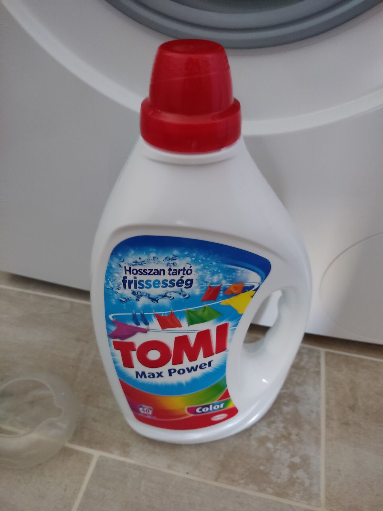

Sziasztok van egy új Bosch 4 szériás mosógépünk.
több mosás után azt vettem észre hogy az öblítőt nem használja fel a gép, ott marad a tartályban. Ez mitől lehet?
[kép]Valamint azt kérdezném hogy a leírásában az van hogy gél állagú mosószert ne rakjunk a felső tartályba. ez a Tomi max power például minek számít folyékony mosószernek vagy gélnek?
[kép] -

A régi mosógépemnél én is a dobba öntöttem a mosószert, hogy ne rakódjon le a csőbe amit te is említettél. A mostaninál már nem tudom mert szivattyúzással kezd és talán van mikor még vizet is enged hozzá.
Megoldás pl [link]
Nekem pl a mostani felültöltősnél kicsi lent az a rész ahol kifolyik a mosószer és a por mosószer mikor megkapta a hideg víz benyomását a fele bele keményedett.
Felhígítom a por mosószer adagot és a rekeszben a folyékony mosószerre beállítva már használható. -

A mai mosógépeknél már nem tök mindegy és a dobba sem igazán jó már rakni a mosószert.
Azért jó a kis lemez ha van, mert a mostani mosógépek már szivattyúzással kezdenek, és még egy kis vizet is engedhet előtte hozzá.(gondolom az előmosás részen ha az nincs beállítva). -
Vasti74
Annak a ki biszbasznak ;-) csak akkor van jelentősége, ha előmosással is mostok: olyankor ugye illik a mosószer adagolóban maradni a mosószernek, amíg lemegy az előmosás, és majd a főmosáshoz bemossa vízzel, amikor kell.
Ha nem mostok előmosással, akkor tök mindegy, hogy akkor kezd el lefolyni a mosószer az üstbe, amikor beleöntötted az adagolóba, vagy 10mp-el később, amikor elindítod a programot, és elkezd befolyni a víz ;-)
Egyébként szerintem jobb a dobba juttatni a mosószert, mert az adagoló és az üst közötti jó bordás csőben benne tud maradni, és bele tud büdösödni, elég makacs anyag a mosószer :-( Erre jó az a plömplöm által betett képen látható kis valami, amit szoktak is adni a folyékony mosószerekhez. Előnye, hogy az adagolás is rajta van, szóval valószínűleg sem túl kevés, sem túl sok mosószert nem fog adagolni a gépkezelő ;-)
Nekünk a jófajta kapszulák váltak be, a legtöbb mellé öblítő sem kell, annyira jó illatuk van. Amúgy sem egészséges állítólag, nem jó a bőrnek (allergiát okozhat) , nem lesznek nedvszívóak az öblítős ruhák, ami sem fehérneműnél, sem törölközőnél stb. nem túl előnyös.
Kapszulánál, öblítő nélkül csak tiszta víz folyik az adagolóba -> nem rohad bele, nem kell takarítani ;-) -
