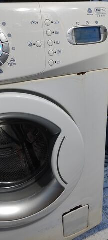

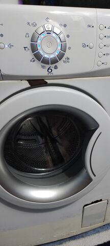

Ez a gép egy Whirlpool awo 10561 elöltöltős mosógép 7 kg- os 16 éves éjjel nappal ment . Szeretnék majd gépet cserélni ,de ameddig ez megy addig nem és nem is tudom milyen típust vegyek félek ettől a sok hiper szuper csicsa micsa gépektől ,hogy nem fog üzemelni még 10 évig sem hiába /Bosch , Miele/ stb stb .
Egyébként Bosch és LG vonalon gondolom ,ha vennem kell. -
jocoka75
E.Kaufmann #10589 üzenetére
Az biztos hogy a kúpos rész könnyen kiesett mikor lehúztam a csövet ,ha viszont megfordítom a kúpos részt akkor nem esik ki ,mert van a dob alján lévő nyílásba perem így nem tudom fel nyomni a gumi peremet . Lerajzolom ,hogy gondolom . A rajz alapján rakom be a gumi peremet akkor szorul a dob alján lévő kis nyílásba nem esik ki mikor lehúzom a csövet .
Szerintem ahogyan az első képen összeraktam úgy lesz jó ,de majd később szétszedem és csinálok fényképet . Egyébként azt vettem észre szivattyúzásnál ,hogy mikor engedi le a vizet egyszer csak megál nem nyomja a vízet ,de aztán folytatja tovább a szívattyúzást lehet ezért,mert új a szivattyú . -

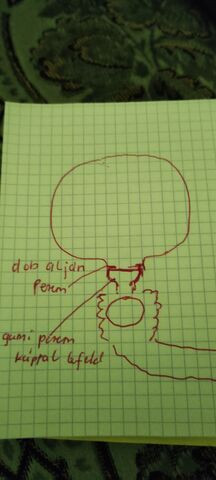

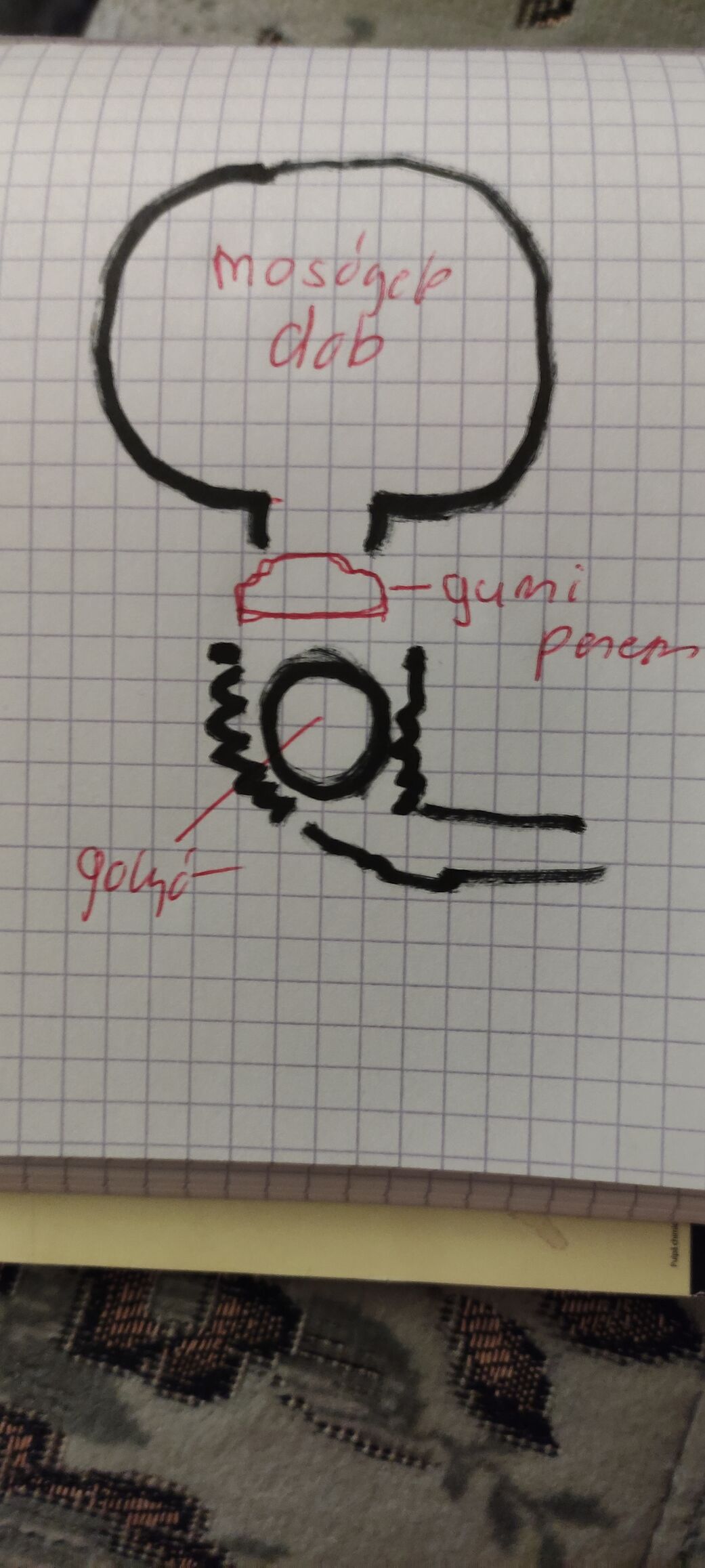

Szeretném kérni a segítségeteket !
Lenne egy kis problémám a mosógéppel.
Cseréltem benne szivattyú motort , közben lehúztam a vastag és a vékony csővet a szivattyú házról .
Közben átnéztem a csőveket nincs e benne valami .
Leszedtem a dob aljáról a vastag gégecsővet mert koszosnak találtam.
Mikor lehúztam a dob aljáról kiesett belöle egy golyó és egy ilyen kúpos gumi rész ezt nem tudom hogy kell összerakni ,vagyis össze raktam ,de nem tudom , hogy jó e. Lerajzolom ,hogy raktam össze .
Helyes e a sorrend ? A gumi peremet és a golyót hogyan kell összerakni így jó vagy fordítsam meg a gumi peremet én így raktam bele ahogyan a rajzon van .
Előre is köszönöm szépen a segítséget !
Remélem valaki tud segíteniBocsi a nem szakszerű rajzért.

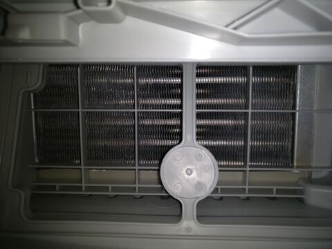

Postas99
Csorbi #10564 üzenetére
Valószínüleg konstrukciós hiba. Hiába van 2 szűrőbetét a berendezésben az alsó betét ami védene a hűtőlamellák beporosodása ellen, tervezési hibás. Nem egészen ott rakódik le a szösz ahol kéne. Novemberi black friday akcióban vettem a készüléket azóta sűrűn takarítom a szöszgyüjtőt és a lamellákat is, de egyszerűen nem lehet jól kipucolni a hűtő bordát.
Majd csatolok képet, hogy közel 6 hónap használat után hogy néz ki hiába takarítom.
A berendezés kb 1 hónap után elkezdett hangokat kiadni magából.. úgy indul el és működik, hogy induláskor olyan hangja van mint a 3-as metrónak induláskor.. menet közben pedig a dob zakatol, mintha vonaton ülnék. (indesit YTM1182K RX EU) most lehet kövezni, hogy olcsó húsnak híg a leve. Nem kértem garancia hosszabítást, mert biztos voltam benne, hogy el fog halálozni idő előtt. Így is 2 év van rá. -
Postas99
Kérdésem lenne szárítógép takarítással kapcsolatban.
A hűtő lamellákat akarom takarítani, mert borzalmasan néz ki.
Van-e valakinek ebben tapasztalata.
Van fogkefe, vékony csipesz, stb... érdemes nagynyomású légkompresszorral átnyomatni ?
víz stb.. mit használjak ahhoz hogytényleg kitakarítsam.. a készülék garanciális bőven még több hónapig.. de már most olyan hangokat produkál üzem közben mintha a 3-as metrón utaznék.. -
