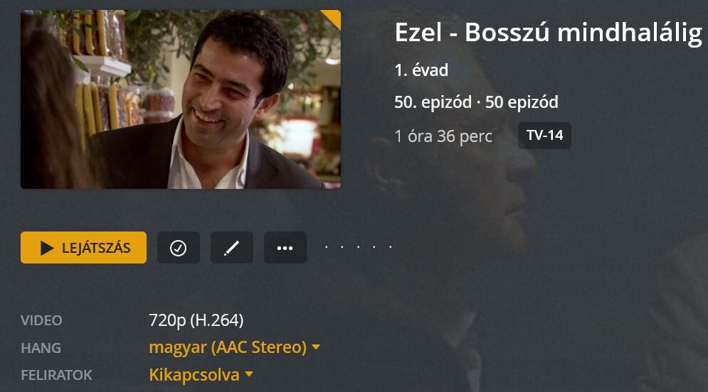

Mondjuk nem a legjobb... lényegében két mondjuk 3Mbps bitrátával fent lévő 720p verzió közül így kell választanod:
3 Mbps, 720p -> első változat
3 Mbps, 720p -> második változat
Ha mákod van, pont eltalálod, hogy melyikre van szükséged, nem értem miért nem lehet mondjuk egy alapértelmezett hangsáv infot még belerakni, mondjuk így:
3 Mbps, 720p, Hungarian
3 Mbps, 720p, English
Akkor egy mezei user, mint mondjuk szüleim közül bármelyik simán ki tudja választani a neki tetszőt.
De amúgy kliens függő, hogy melyik mennyire macerás vagy van elrejtve a funkció, de ha beállítod, hogy mi legyen az alapértelmezetten kiválasztott nyelv akkor általában működik a dolog. De pl. régebbi LG tévén hiába váltanak hangsávot/verziót, nem tudja összepárosítani, ezért teljesen véletlenszerű, hogy milyen nyelven indul el (le is kellett törölnöm ezek esetén a csak angol verziót, mert nem lehetett megoldani), szóval nem egy életbiztosítás. Ennek ellenére én is csinálok ilyet vagy ami még jobb, megvárom a dual verziót, amiben alapból van magyar és angol nyelv is. -

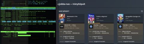

aujjobba
#12513
Köszönöm! A sávszélességnél én is valami hasonlóra gondoltam, csak az a furcsa számomra, hogy jelentősen különböző full bitrátás filmek esetén is beáll az a 120 Mbps körüli érték. Valóban téves riport lehet. Nem csak a mutatott érték (120) miatt, hanem az "egyenmérték" miatt is.
aujjobba
Multibit
#12512
A savszelesseg a halozati forgalomra utal, nyilvan minel nagyobb a fajl amit atkuld, annal tobb savszel kell hozza.
(Marmint nem nagyobb, inkabb azt mondanam surubb, a bitrate-re gondolok, 1mp-nyi anyag altal foglalt meret.).
Egyebkent ezt szerintem eleg rosszul riportolja a plex, szerintem max a fele az igaz annak, amit ir.
Kozvetlen lejatszas = nem transzkodol, atkuldi a fajl tartalmat ahogy van.
Az atkodolast egyertelmuen jelzi a szerver a feluleten (pl. itt), raadasul egy regi Atom nem is hiszem, hogy birna.
Gyenge CPU-n valoszinu a nagyobb halozati adatforgalom miatt megy fel 20%-ra, de ehhez nem ertek nagyon. -
Multibit
stickermajom
#12511
Nem rég használok Plex szervert, ezért kérdezek, ha már szóba került az iPad és a transzkód...
iPad-en (gen 9th) Infuse Pro-val játszok le filmeket, és a következőket látom A Plex szerver irányítópultján. 4K, blu-ray remux, DVD remux mkv konténerben egységesen 20% szerver CPU használatot mutat, a helyi sávszélesség kb. 120 Mbps. A szerver egy régi NAS, D2700 Atom CPU-val. Video- és hangsávra egyaránt közvetlen lejátszást ír a szerver. Ha egy régi xVid-et indítok, a CPU használat és sávszélesség is lemegy 0 közeli értékre. A közvetlen lejátszás elvileg azt jelenti, hogy nem transzkódol a szerver, igaz? Akkor mit jelent a 20% CPU használat (nem mintha magas lenne) és a 120 Mbps sávszélesség? -

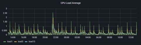

Ez cerkával. Transmission, Sonarr, Radarr, Readarr, Bazarr, Jackett, Plex, és két InfluxDB okosotthonos cuccoknak. Tegnap este asszony nézett filmet iPaden HW transcode-dal, ott látszik, hogy az 50%-ot is elérte a CPU. RAM használat konstans 2GB a 8-ból ilyen módon.
Én ilyen felhasználásra inkább az alacsony TDP-re lőnék, nekem 3 diskkel és egy SSD-vel a rendszernek bőven elvan 24 Wattból az egész, ha a sima hálózati háttérnek használt amúgy parkoltatott RED is megy, akkor 28. -

En is torrentezek, epp nem latszik a processek kozott a kepen.
Persze, ha mindenkepp el akarja kolteni emberunk a 100-150-et, abbol eros gep kihozhato, azt hiszem.
De realisan arra amire a hsz alapjan kell neki (plex, 2-3 eszkozzel), teljesen felesleges ennyi penzt kiadni, magas spec. gepet osszerakni. -

Tv- használt Plexen belül miért van az hogy hiába állítanám a képarányt, az nem változik meg, akár mire teszem. De valamiért a TV menüjében is inaktiv a képarány módosítása. (ott állítani sem enged).
