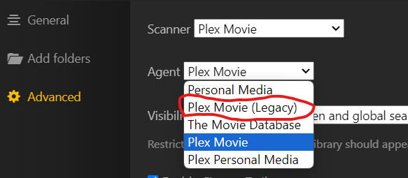

mgTerminator #16981 üzenetére
De lehet ha legacy agentel használod akkor működik.
Legalábbis mikor én próbáltam még működött.
A library nél kell kiválasztani.Ha a klienssel kerestetsz feliratot akkor se? Mert automatán nem fog leszedni semmit persze.

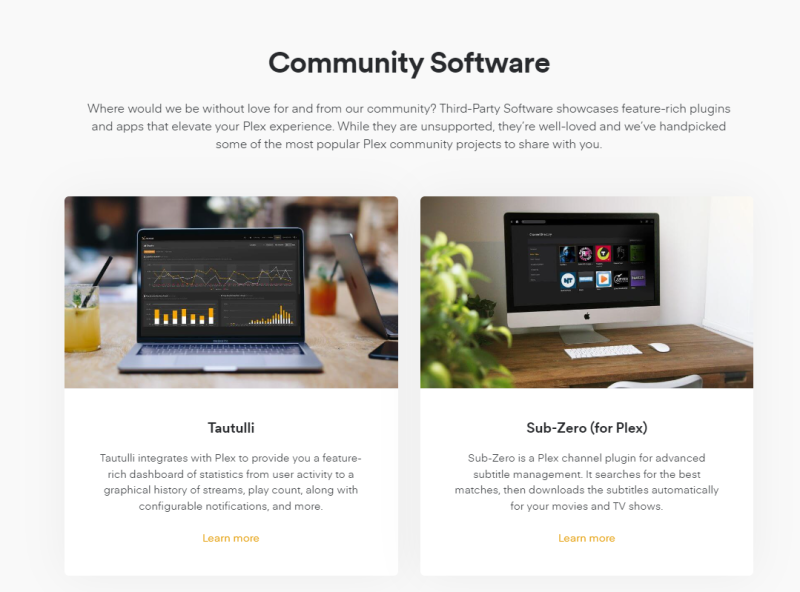

Githubra visz a link ott meg ez van:
THIS PLUGIN IS DEPRECATED, PLEASE USE BAZARR! -

Közbe meg:
Ott virít a plex oldalán
https://www.plex.tv/plex-labs/ -
