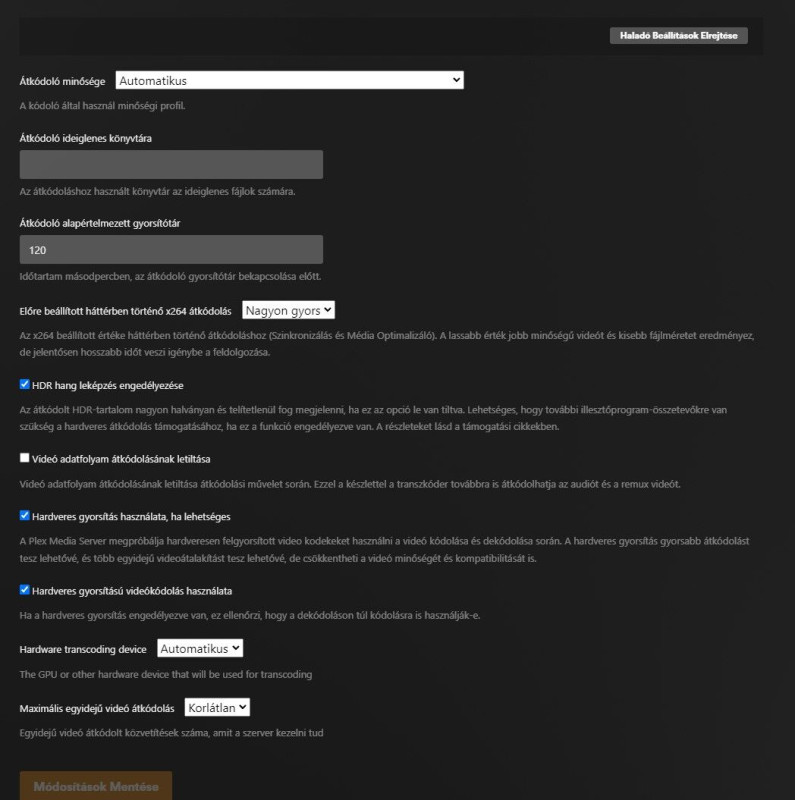

atomstefi
stickermajom #16392 üzenetére
Vettem egy havi PlexPass-t. Mindent beállítottam szerintem. Miért nem látom, hogy hardveres dekódolást csinál?

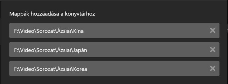

zseko
stickermajom #15849 üzenetére
Épp azért írtam bele a hibás útvonalmegadást is
Egyébként meg ha a te gondolatmenetedet továbbvisszük, akkor nem kéne a gyereknek külön könyvtárba rakni a meséket és úgy hozzáadni, mert az már túlbonyolított
Minek külön hozzáférés, külön mappa, majd kikeresi magának a keresőben a gyerek a neki még nem való, 12/14/16/18-as korhatárú filmek közül
Ebben én nem látok semmi túlbonyolítást, szimplán szarul adtam hozzá

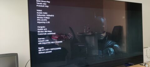

godjopet
stickermajom #15661 üzenetére
Én előbb azt deríteném ki, hogy egyáltalán történik-e szoftveres transzkódolás.
Ha tudod reprodukálni a problémát jó lenne látni különféle lemez metrikákat..
Rendben, megpróbálom. De az nem ma lesz. Ha megvalósul majd beidézlek, meg a problémafelvetésemet is emlékeztetőül - utólagos engedelmeddel. És köszönöm még egyszer.Addig is csak annyit tudok mondani, hogy átkódolás biztosan van. Első alkalommal, mikor visszajelzést kaptam a hibáról, készítettem szkrínsotot a Plex indítópultról (mutatóba a túloldalnak
). A fotón látható folyamatok még nem okoztak nagy galibát, csak némi döcögést két végponton. [kép]
godjopet
stickermajom #15658 üzenetére
A J3455 támogatja a Quick Syncet.
Megnéztem újra és igazad van. Pedig eskü, megnéztem előtte is és nem találtam.
De ez legalább jó hír - elvileg...Mit jelent a kellően magas feltöltési sebesség az esetedben?
1000 Mbps. Ez akár 8-10 folyamatra is simán, de legalább 4-5-re minden esetben elég kellene legyen.Disk IO mekkora?
180 MB/s. Ez nem biztos, hogy az általad kért szám, de Seagate Skyhawk HDD-ről van szó, jó kell legyen.mi az ami miatt a klienseken rossz
Amíg csak egy távoli folyamat van (plusz esetleg további itthoniak), addig nincs semmi probléma egyik végponton sem. Ha lenne, akkor adná magát, hogy esetleg ott kell keresni a hibát. 3-nál több kapcsolat még nem volt egyszerre, de ennyinél már szinte biztos, hogy laggolás van a túloldalon és ilyenkor néha itthon is veszettül kerreg a NAS (HDD?).A többi felvetésedre sajnos nem tudok válaszolni, ahhoz szerveznem kellene egy tesztet, ez most sebtiben nem fog menni
De köszönöm hogy foglalkozol vele, hasznosak az észrevételeid. Esetleg tudod arra is a választ, hogy legalább elméletben(!) mit jelentene nálam, ha elérhetővé tenném a NAS számára a hardveres gyorsítást a Pass által?
