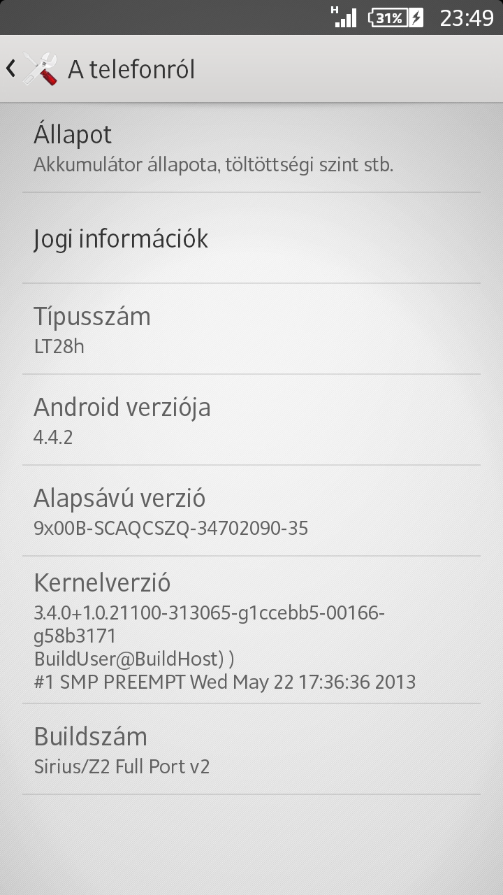

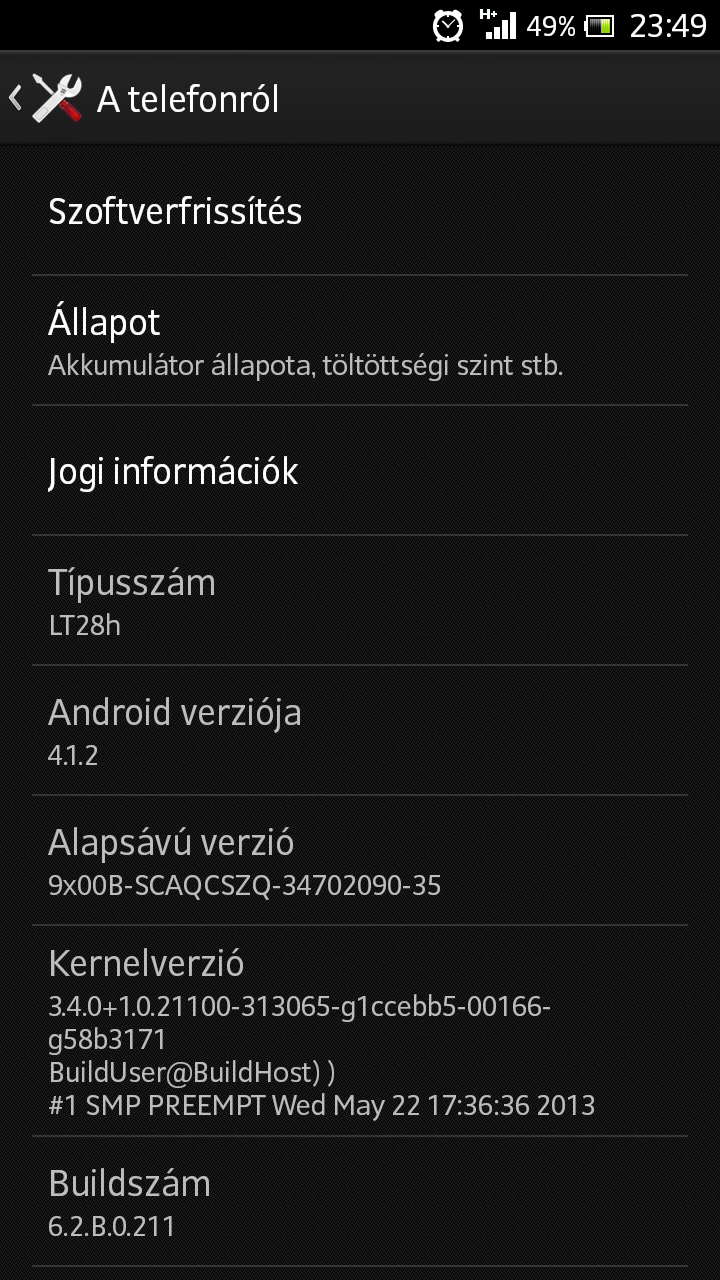

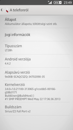

Jelenleg ez van fent és ezt is fogja újratelepíteni a PC Companion:Tegnap feltettem a gépre a SUS-t is (Sony Update Service) de mikor elindítanám le is áll ezzel az üzenettel: "Váratlan hiba történt. Az alkalmazás leáll.".
1stVikman
Alapjában véve nincs egyszerűbb módja a felpakolásnak.
Röviden a lényeg:
-tedd fel az utolsó gyári rom-ot .211 végűt mindegy mivel (Flashtool, Sony PC Companion), a lényeg, hogy az a rom legyen fenn (ha az van, akkor is javaslok egy friss telepítést, hogy az esetleges sallangokat kitakarítsa)
- rootold a telefont és tegyél fel egy cwm recoveryt
- másold fel a Sirius rom-ot a telefonra vagy külső sd kártyára
- indításnál Recoverybe belépve format System,Cache and Data stb., és én szoktam a dalvik cache-t is törölni (advanced alatt találod)
- még mindig recoveryben maradva felflash-eled a sirius rom-ot
Ha végzett kiléphetsz, és nyomj "nem"-et, ha kérdezi, hogy "fix recovery flash?".
Ekkor újraindul a teló, és először elég lassan fog indulni, ne ess pánikba.Kb. ennyi lenne, sok sikert, ha belevágsz.

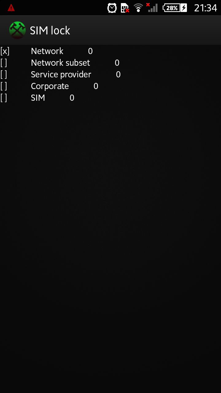

Ha jól tudom a sonykat csak a gyártól kikért mester kóddal lehet függetleníteni, ez 8-12 ezer Ft között szokott lenni. Ha ilyennel van feloldva (amit meg kellett volna kapnod), akkor sem szabadna visszaállnia a sim locknak.
Úgy tudod ellenőrizni, hogy a tárcsázóban beírod az alábbi kódot, mintha telefonszámot ütnél be: *#*#7378423#*#* (service szót adják ki a számok)
Ez beléptet a szerviz menübe, majd azon belül service info/ sim lock.
Nálam ez ilyen:
Szerintem reklamálj ott, ahol függetlenítetted, vagy kérj kedvezményt, de a teljes árat ne fizesd ki újra.A rom meg 4.1.2 alapokra épül, csak 4.4.2-nek hazudja magát. Amolyan "easter egg". Ha gyári visszaállítást csinálsz, akkor a Sirius fog visszaállni, hiszen az van fent. A root úgy tudom ilyenkor elveszik, de én még nem próbáltam.

és [link]Én most a Sirius V2-t használom. Viszonylag jó, hajlamos meglassulni, de stabil:[link]
