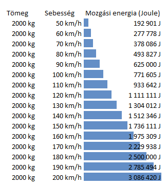

NomadND1 #123 üzenetére
A sebességgel az a probléma, hogy a mozgási energiát nem lineárisan, hanem négyzetesen növeli.
A mozgási energia ugye tömeg fele szorozva a sebesség négyzetével.
Most gondolj bele, egy biciklis elüt valakit 30 km/h -val és a biciklivel a tömege 100 kg. A mozgási energiája 3 500 J és valószínű kórházi ellátás lesz a vége. Egy két tonnás autó 210 km/h körüli tempóval már 3 és fél millió J mozgási energiára tesz szert. Ez már ezerszeres különbség. Szóval elsősorban a fizika az oka a sebesség korlátozásának kényszerére. Akkora erők szabadulnak fel nagy sebesség mellett, ami bármilyen apró hiba esetén végzetessé válhat.
