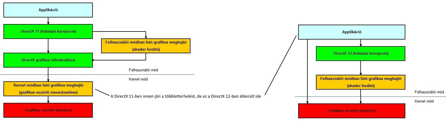

Az Intel hardvereknek az a jó, ha a konstansok és a konstans pufferek memóriahalmazban vannak. Erre van felkészítve a hardver slot-alapú modellje, ami 255 bejegyzést tud tárolni. Ezeket a bejegyzéseket a memóriába lehet lementeni, így tudja támogatni a hardver a bekötési modell legmagasabb szintjét. Lényegében bejegyzéstömböket tölt be és ír ki. Ha memóriahalmazhoz kötöd az adatokat, akkor ez jól cache-elhetővé válik, mert tudni fogod, hogy ha egy bejegyzéstömböt betöltesz, de még van ugyanarra a memóriahalmazra egy másik tömb, vagy egy harmadik, negyedik, stb., akkor az adott shaderhez ezeket a tömböket be lehet tölteni a cache-be, és akkor azok a beolvasásánál nem kell a memóriáig menni. Ráadásul a pufferek kezelését nagyon jól lehet menedzselni a DirectX 12-ben a program oldalán, ezért explicit API, szépen kijelölsz ennek a munkafolyamatnak pár CPU-szálat. Ha a konstansok és a konstans pufferek a root signature-ben vannak, akkor az az Intel hardverénél gondot jelent, mert a multiprocesszorok csak nagyon specifikus adatokat tudnak az L3 gyorsítótárnál alacsonyabb szintre cache-elni, és az L3-at, amúgy is eléggé könnyű leszemetelni egy GPU-nál, tehát maga a munkafolyamat nehezen cache-elhetővé válik az Intel számára, így sokkal több adatért kell a memóriáig menni.
Az NV hardverek az a jó, ha a konstansok és a konstans pufferek a root signature-ben vannak. A GeForce hardvere a slot-alapú modellje eltér, és a hardver állapotváltásokba tud belefutni, ha memóriahalmazban vannak ezek az adatok, miközben pixel shaderekhez kellenek. Az állapotváltás pixel shader futtatása során elkerülhető az NVIDIA javaslataival, de azok pont szembemennek a Microsoft és az Intel ajánlásaival. Tehát minden, ami az NV-nek jó, az az Intel hardvereinek rossz, és fordítva.
Az AMD hardvere is más, mert meg van pakolva a multiprocesszor egy kurva gyors cache-sel, illetve minden memóriaműveletnél stateless, vagyis nem szükséges beállítani neki hardverállapotot, hogy olvasson és írjon a memóriába. Szóval a Radeonoknak igazából mindegy, hogy hol vannak a konstansok és a konstans pufferek tárolva. Ugyanúgy tudnak dolgozni velük, ha memóriahalmazból származnak, vagy ha a root signature-ből. Az AMD csak azért ajánlja a Microsoft javaslatainak betartását, mert memóriahalmazban jobban kezelhetők a konstansok és a konstans pufferek. De amúgy, ha egy motort nem limitálja, hogy ezek a root signature-ben vannak, akkor az AMD-nek tényleg mindegy, egyszerűen az erőforrás-leírók sztenderd load/store műveletként vannak a hardverben kezelve.Ezekről a fejlesztőknek kell dönteni mérlegelve az előnyöket és a hátrányokat. Explicit API-val már sok dolgot nem a driver, hanem a program felügyel, nem tudnak minden hardverre specifikusan dolgozni. Ki kell választani egy arany középutat.
Vulkanban egy picikét egyszerűbb a helyzet, az még nem pure bindless API, kevésbé modern a bekötési modellje, de éppen ezért jobban illeszkedik a legtöbb hardverhez. Ennek az ára persze egy picikét nagyobb többletterhelés a CPU oldalán, de nagyságrendileg bőven belefér. A DirectX 12 eléggé meghaladta a pure bindless-szel a hardverek nyers képességeit, ami eleve egy előre menekülés volt, ugyanis valós haszna majd az érkező shader modell 6.6-ban lesz, hiszen könnyen implementálhatóvá teszi az erőforrások dinamikus bekötését. Ehhez például a Vulkan API-n belül meg kell változtatni a bekötési modellt. Tehát a Microsoft több évvel korábbi döntése végeredményben most fizetődik ki. -

Elég sok problémát szülhetnek a program oldalán az olyan tényezők, hogy az NVIDIA-féle DirectX 12 Do's And Don'ts ( [link] ) esetenként konkrétan az ellentettjét ajánlja a Microsoft-féle DirectX 12 előírásoknak. A Microsoft az egész API-t egy tipikus erőforrás menedzsmentre tervezte, mégpedig arra, hogy a memóriahalmazok kerülnek a root signature-be, és a memóriahalmazokba kerülnek a pufferek és a konstansok. Az NVIDIA ezt kiemelten nem ajánlja, helyette azt mondják, hogy közvetlenül a root signature-be kerüljenek a konstansok és a konstans pufferek:
* Constants that sit directly in root can speed up pixel shaders significantly on NVIDIA hardware – specifically consider shader constants that toggle parts of uber-shaders
* CBVs that sit in the root signature can also speed up pixel shaders significantly on NVIDIA hardware
A Microsoft erre azt mondta régen, hogy ez papíron lehetséges, de egyrészt limitálja a pufferek kezelhetőségét, illetve alapvetően felboríthatja az API-hoz tervezett menedzsmentet, például a barrierek sokkal többször futhatnak nem valós függőségekbe akkor, ha egy puffer közvetlenül a root signature-ben van. Tulajdonképpen nem arra a működésre tervezték az API-t, amit az NV ajánl.Látni kellene itt a játékok konkrét működését, de alapvető kérdés lehet az NV-nek, hogy a pixel shader teljesítmény visszaesésén buknak-e többet, vagy azon, hogy vállalnak az API-ra egy elvben megengedett, de nem optimális működést. Az NV oldaláról lehet, hogy az utóbbi a jobb, és ezt a program oldalán kell lemenedzselni. Márpedig annyira nem nagy meló csak a GeForce-okra átrakni a CBV-ket és a konstansokat a root signature-be, ha azok kezelhetősége az adott programban pont nem változik meg. Az már nagyobb meló, hogy ehhez optimalizálják a működést, és itt a barrierek tekintetében elég sok szopást kellene bevállalni, ami valószínűleg nem fér bele mindenki idejébe.

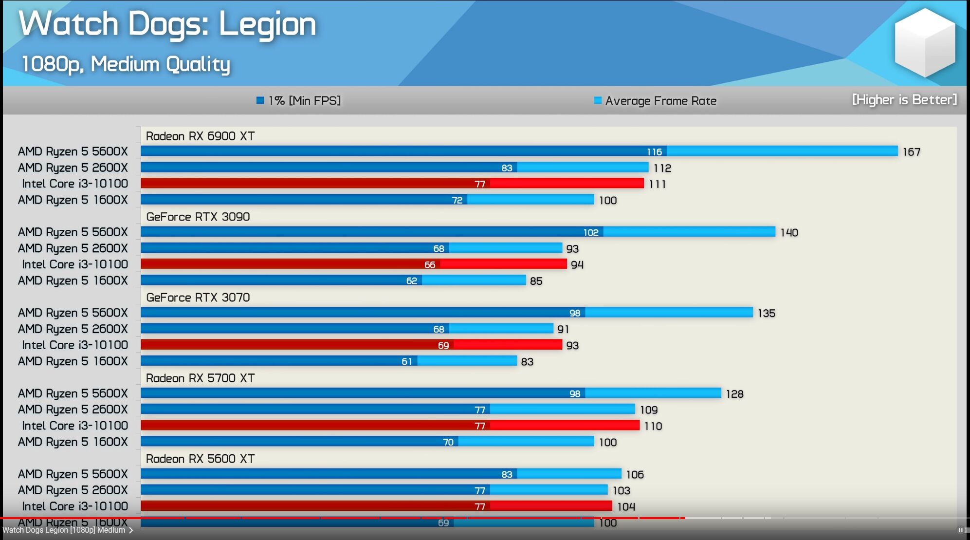

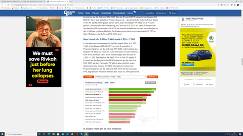

nagyjából igor választ ad a kérdésedre itt [link] a mai tesztjében és egyben igazolja Abu igazát is, ő is erre jutott amire ő.
Szerinte a Dx 12 alatt aszinkron compute igényes és erős grafikus motorokban van probléma alacsony felbontásban, amiket elsősorban az AMD hardvereire és ( Konzolok) optimalizáltak. HZD és WD is ilyen,de pl BFV is. -
Továbbra is azt gondolom Abunak van igaza, optimalizálás hiányzik szoftveres oldalról főleg Nvidiára az első sorban konzolokra fejlesztett játékoknál.

Van egy uj video a HW Unboxed csatornajan ahol probaljak elmagyarazni mi lehet a jelenseg hattereben (40 perc kornyeken ) : [link]
Ok arra jutnak hogy a Fermi utan az NV a GPU-ban levo HW utemezo-t egy SW-es verziora cserelte, ami az akkoriban elterjedo tobbmagos processzorok miatt kifejezetten ugyes huzas volt, mivel a jatekok nagy resze akkor meg 1 magot hasznalt intenziven, igy egyszerubb let a GPU, es a hatekonyabb is. Ill. a CPU hasznalat is javult..
Az AMD ezt nem lepte meg, talan amiatt mert a konzolok-ba gyartott sok magos de azert nem tul izmos CPU-in (Jaguar magok ha jol figyeltem ) nem akartak ezzel is novelni a CPU terhelest.Aztan mara eljott a DX12/Vulcan era, ahol a jatekok kepesek minden CPU magot teljesen leterhelni. Ilyen esetben viszont mar lathatova valik az NV megoldasanak a hatranya is..
Azt nem sikerult megfejtenem hogy az 'utemezo' alatt mire is gondolnak pontosan.Abu: Orommel meghallgatnam - laikuskent - Te hogyan latod ezt!

Abu85
HÁZIGAZDA
A shadereket továbbra is ki lehet cserélni. [link] - Ezeket az optimalizálásokat még ma is használják.
DirectX 12 és Vulkan API alatt kevés a változtatási lehetőség. A fejlesztőknek kell megmondani, hogy mit csináljanak. Erre az AMD és az NVIDIA ajánlásokkal dolgozik:
AMD GPUOpen tutorial cikkek: [link]
NVIDIA DirectX 12 Do's And Don'ts: [link]
Ezek eléggé gyártóspecifikusak, mert néhol az AMD és az NVIDIA ajánlásai ellentmondanak egymásnak. Sőt, egyes NVIDIA ajánlások még a Microsoft általános ajánlásaival is szembemennek. Végeredményben a fejlesztő dönti el, hogy mire dolgozik, és ez fontos, mert a driverben már nincs kernel meghajtó.#103 arabus : Ez megint marhaság, már ne is haragudj.
A fejlesztők azért nem használják a Feature level 12_2 szintet, mert a Microsoft még nem ajánlja. Ennek az az oka, hogy ha ezt kérdezik le, akkor egy DirectX 12 Ultimate API-t használó játék csak Windows 10 October 2020-on tud futni. Ezzel szemben jelenleg minden ilyen játék fut May 2020 frissítésen. Hogy miért? Mert egyenként lekérdezik, hogy van-e DXR 1.1 és VRS. A mesh shadert és a sampler feedbacket még nem használja semmi.
Emellett a feature_level_12_2 egyik nagy hiányossága, hogy nem kínálja fel a DirectX 12 Ultimate API összes képességét. Ha csak ezt kérdezed le, akkor csak a sampler feedback Tier_0_9-hez férsz hozzá, holott létezik Tier_1_0 szintje is, ami a maximális funkciószint. Tehát megint ott vagy, hogy inkább külön lekérdezed, hogy elérd a legjobb képességeket. A DXR-hez érkező traversal shader szintén nem része a feature_level_12_2-nek. Felmerült, hogy jön egy feature_level_12_3, ami már biztosítaná a traversal shadert és a Tier_1_0-s sampler feedbacket, de az egész nem váltott ki osztatlan sikert, mert a fejlesztők egyelőre hülyeségnek tartják úgy a funkciószinteket, hogy a régi Windows 10 verziók miatt mindenképpen le kell kérdezni egyenként a funkciók elérhetőségét. Akkor inkább megteszik ezt külön és a funkciószinttel nem is foglalkoznak. Az API több képességéhez férnek hozzá, és nem kell a legújabb Windows 10 verzió ahhoz, hogy a program fusson.
Igazából fogalmad sincs, hogy miket írsz. Olyan nincs, hogy szoftveres inline ray tracing. Az inline raytracing a DXR 1.1 futószalagja, és még maga a Microsoft sem írt rá szoftveres implementációt a WARP12-höz. Elvileg lehet írni hozzá, de se az AMD, se az NVIDIA nem gondoskodik a hardveres RT-t nem támogató hardverek DXR 1.1-es támogatásáról. Nem éri meg pénzt ölni bele, mert kapnál 5 fps-t a játékban.A feature_level_12_2 múlt augusztusban lett bejelentve. [link] A 20170-es Windows Insider build óta támogatott. A May 2020-es hivatalos Windows 10 frissítés a 19041.207-es Insider buildet vette alapul, abban a funkciószint nem volt benne. Külön kellett ellenőrizni a DirectX 12 Ultimate képességeit. Ez annyiban különbözik csak a programozó számára, hogy három sor helyett kb. 15-öt ír be, és több funkcióhoz tud hozzáférni.
#106 arabus : Egy lófaszt van kihagyva bármi is. A többit fentebb olvashatod.
Az NV azért nem fordít erre egy másodpercet sem, mert ismerik a specifikációt. -

Abu85
HÁZIGAZDA
Snail_Zero #99 üzenetére
Mint írtam DirectX 12-ről van szó. Itt a többletterhelés okozásáért felelős elemek nem részei a drivernek. Fentebb van egy kép arról, hogy miképp van a régi és az új modell felépítve. A régebbi kernel driver funkciói átkerültek az alkalmazásba. Minden erős többletterhelés az alkalmazás oldalán keletkezik. Üthetjük az NV-t, hogy nem tudnak drivert írni, de valójában a DirectX 12 és a Vulkan esetében nincs kernel driver, egészen egyszerű maga a meghajtó, csak egy futtatási környezet és egy shader fordító. Direkt így vannak felépítve az explicit API-k, hogy az alkalmazásnak legyen nagy kontrollja a hardver felett és ne egy drivernek.

Abu85
HÁZIGAZDA
Snail_Zero #91 üzenetére
Aki maga írja a motort az nem tud meglenni egy hardveres nyomkövetést használó profilozó, illetve egy teljes memóriaelemző nélkül egy explicit API-val. Ilyet PC-n csak az AMD kínál. Ha ezeket nem használod, akkor írhatsz motort, de egy rakás bugot nem fogsz látni, mert nem érsz el olyan toolokat, amik megmutatják a programkódod hibáit. Ilyenkor súlyos 10-20-30%-nyi teljesítményt hagyhatsz a motorodban.
Ezek explicit API-t használó alkalmazások. Explicit API alatt nincs kernel driver, maga az API feldolgozási modellje kivágta. A driverben nincsenek többet kernel szerver szálak, nem kezel hazárdokat, nem kezel állapotváltásokat, nem menedzseli a memóriát. Mindegyikről explicit módon az alkalmazás gondoskodik. A többletterhelések ezek nem optimális működéséből születnek, és amíg ezeket DirectX 11-nél a meghajtó oldotta meg, addig DirectX 12-ben az alkalmazás gondoskodik róluk. Maga a DirectX 12-es meghajtó alapvetően a VGA memóriáját sem nagyon ismeri. Lát egy bináris pacát belőle, de fogalma sincs, hogy mely pufferek hol vannak. Ezért nem működik explicit API alatt az implicit multi-GPU, nem tudja a driver, hogy mettől meddig tart abban a bináris pacában a képkockapuffer. Ezt előbb meg kell mondani neki, lásd a Microsoft WDDM-féle szabványos AFR-jét, ami pont ezt teszi, de a WDDM is csak onnan tudja, hogy a program megmondatni neki.
A DirectX 12 és a Vulkan tipikus nehézségei ugyanazok, a hibákat ugyanazokkal a toolokkal derítik fel, amelyekre ezek a toolok, illetve az AMD ajánlásai ugyanazt a javaslatot teszik. Annyira tehát nem szokatlan, hogy ugyanazokba a limitekbe sokan belefutnak, ha mindenki ugyanazt csinálja. Ha valaki veszi a fáradtságot, hogy GeForce-ra is megnézze a problémákra adott megoldásainak teljesítményét, akkor a gyártóspecifikus limitek felfedezhetők és korrigálhatók. Lásd Strange Brigade.
Iparági szinten szerintem annak kellene lennie a mércének, amit a Rebellion csinál. Más kérdés, hogy nem biztos, hogy minden stúdió akar ennyi időt áldozni az optimalizálásra, pláne a gyártóspecifikusokra. -

Hardware Unboxed
Azért linkeltem a CB tesztet mert ott világosan látszik, hogy még a legerősebb CPU val is az Nvidia kártyák gyorsabbak kis felbontáson . Ott a beállításoknál , ha kiválasztod a HU által tesztelt HZD-t pl,akkor jól látható, hogy a 3070 a 6800 fölött helyezkedik el 1080P ben miközben a 3070 lassabb kártya. Tehát azt a logikát akartam folytatni ezzel, hogy a 6800 ezek szerint CPU limitbe fut egy 1,5 milliós konfiggal is vagy akkor ne vegyél 3070 nél erősebb kártyát 1080 P re? avgy ha erős CPU-d van akkor inkább vegyél 3070 kártyát mint 6800 at? ( nem vennék)
Ez a Ryzent érintő probléma a jelek szerint.Intelnél ez a differencia miért hiányzik?( persze más felépítés, CCx stb,de számomra egyértelmű, hogy Abu állítása igaz.)
az első videó pont ezt mutatja meg hogy a kis, mondjuk 1600x de a 2600X is CPu még 1440P-n is mekkorateljesítényt hagy benne, akár 50 % ot is egy 3600-5600 CPu hoz képest. [link]
Míg Intelnél nincs drasztikus eltérés [link]
és ezért hiányzik az Intel 4 generáció a tesztből, kissé sunnyogásnak gondolom, ez miatt és nem véletlenül van benne egyetlen egy I3 az Intel 4 generációja helyett mondjuk de a következtetés viszont általános ne tesz különbséget a CPu gyártók között.Ezek után hogy ezt driveres anomáliának tudja be, az még nekem laikusnak is egyértelműen hülyeségnek tűnik.
A helyes következtetés inkább az, hogy ah régi Ryzenes konfigod van, vegyél AMD-t ,ha régi Inteles akkor mindegy mit veszel 1080 P re..
sb
Azzal az állítással nincs gond, hogy nem a driverben van a hiba. Ez logikus ha azt nézzük, hogy kikerültek a driverből funkciók amiknek valahol meg kell jelenniük.
A többinél viszont szerintem abszolút nem logikus amit írsz:
1. Linkeled a CB 1080p tesztet. Ott mit kellene látni? A cikkben említett relatív lassulás gyengébb prociknál, cpu limit esetén látszik. Itt se relatív lassulás nem látszik egy grafikonon se a gyengébb proci jelenléte nem áll fenn (hogy esetleg egy grafikonon belül is lássunk anomáliát: a gyengébb vga megelőzi/behozza az erősebbet)2. "maga következtetés hibás ahogy leírtad . 1080 p re lehet, 1440P re és 4 K-ra közel sem."
Persze, hogy nem igaz mivel magasabb felbontáson nincs cpu limit.3. "nem CPU teljesítményt veszítesz, hanem FPS-t , magasabb felbontáson meg nyersz FPS-t gyengébb CPU val akkor egy generációval gyorsabb a CPU-d ha 4 K-n játszol egy 3080 kártyával?"
És itt jön ki az előbbi hibás logika: FPS-t veszítesz, de a cpu miatt... tehát cpu erőt veszítettél.
Ez viszont nem szimmetrikus felbontás függvényében tehát a gyengébb proci-FPS nyereség pont annyira hülyeség amennyire annak hangzik.
A cpu-d tud 120fps-t (egy gyengébb meg 60-at), a vga-d felbontásfüggően mondjuk 40/80/120-at (4K, WQHD, 1080p)
4K-ban nyilván tök mindegy melyiket cpu-t használod, vga limit van, cpu limit nincs. 40fps-ed lesz.
1080p-ben viszont az erősebb cpu 120-at tud a vga-val, a gyengébb 60-at. Az erősebb, ha visszafogod sw-vel (driver, progam gond, tök mindegy) akkor nem 120 lesz, hanem mondjuk 90-100. Erről van szó a cikkben.
Fordítva viszont nyilván hülyeség, magasabb felbontásnál a gyengébb cpu nem ad hozzá a teljesítményhez. Csak nem is veszít. Lefelé van extra erősebb cpu esetén ahol belép a cpu limit és ott kérdés mennyi erő marad meg belőle. -

A cikkben említett kulcstényezőre:
Ebből a videóból még további 4 cím, ami jobban fut 5700XT-vel, mint 3070-nel és 3090-nel (1080p medium) 1600X esetén (2600x esetén már van ahol ugyanaz, van ahol jobb az 5700XT, pl. SottR, AC:V):
Cyberpunk 2077, Rainbow Six Siege (Vulkan), Shadow of the Tomb Raider, Assassin's Creed Valhalla.
Ezek + az említett Watch Dogs: Legion és a Horizon Zero Dawn akkor mind olyan játékok amiken sajnos valamiért pont nem úgy futnak a dolgok Geforce-on és még mindig nem általános problémáról/jelenségről van szó ugye?Szerk.: már amennyire általános problémának tekinthető, hogy ilyen életszerűtlen konfigokon + felbontásban van egy ilyen jelenség.

igazából a 2600 már a Turinggal( 2080 super) is CPU limites volt persze nem 4 K-n.
Az 3000-5000 széria már jobb színben fest játékra összevetve a kékekkel,de az 1-2000 még nem volt az igazi. -
jah elfelejtettem hogy te már értetlen troll faktorba nyomod. Igazából egyetérthetünk abban hogy nem tudom minek irok is egy ilyen fanboynak/ Nv haternek én bármit is.Na mostantól ignore on barátom azt írogatsz amit akarsz, elfér a kettönk között az hogy ne lássuk egymás kommentjeit .
Petykemano
De nem "egyesek szerint", hanem a teszt azt mutatja be, hogy a Ryzen 2600-ad 1080p-ben mondjuk a 3070-et már tényleg nem hajcsa ki.
Tehát ha ilyen MSRP-n $500 árú kártyában gondolkodnál, akkor sokkal jobban jársz, ha Radeont veszel.
A teszt ott válik kicsit életszerűtlenné, hogy valószínű, hogy amikor veszel egy MSRP-n $500-os kártyát, akkor azt 1080p-ben akarod használni. Minél magasabb felbontással és részletességgel használod, annál kevésbé lesz érezhető, hogy a cpu limitálna. -

Amit Abu írt az realitás, mert ha nem így lenne akkor a pl a CB 14 játékból álló tesztjében, amiben szintén új APIkat használnak nem ilyen összesített eredmény született volna 1080 P ben... [link]

Én ezt értem, de ha ilyen játékokban a győzelem múlik a nagyon gyakori képfrissülésen, akkor szerinted ennek érdekében nem cseréli le a 60eFt (+körítés)-os 1600X-et 12000Ft (+körítés) 5600X-ra, miközben alsó hangon 200e-t költ a gpu-ra?
paprobert #33 üzenetére
Sőt akkor ott ha 4 K ra 6800 xt-t veszel akkor vissza dobod a gamer Pc-d teljesítményét egy generációval? érthetetlen ez a logika.
nem CPU teljesítményt veszítesz, hanem FPS-t , magasabb felbontáson meg nyersz FPS-t gyengébb CPU val akkor egy generációval gyorsabb a CPU-d ha 4 K-n játszol egy 3080 kártyával? -
