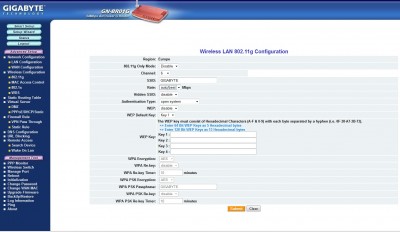

hugiról van szó egyébként és nem torrentezik 1szerűen ha csatlakozva van wifivel a netre belassúl az egész!!!
Intel fan11
#6084
A megoldás az, hogy "öcsinek" a fejére kell koppintani, hogy korlátozza le drasztikusan a torrent le, és feltöltéseket...
szerk.:
Amint látom ebben a routerben nincs QoS, pedig arra lenne szükség, hogy el tudd osztani a sávszélességet a gépek közt. -

Üdv!Van egy gigabyte wifis routerem!Az a problémám hogy ha tesóm laptopja kapcsolódik a hálózathoz wifin keresztül teljesen lelassul a net fél nap mire bejön 1 net oldal!Azt mondták hogy az a baj h a wifi elhasználja az egész sávszélességet és az asztali gépeknek nem marad semmi és hogy a routerben kell vmit álítani h ne használja a wifi az egészet!Vki tudja mit kell álítani h normálisan működjön????

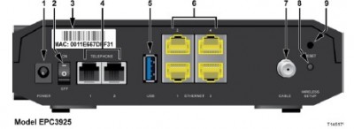

cmhdistro
#6053
nem 4 lan port van rajta?
leírás; link
nálam epc3825 megy úgy, hogy a lan(2) portjára szúrtam rá a tl-wr941nd routerem wan portját, és szépen mennek együtt, az adminisztrációs felületük elérésének a címe, és a dhcp által kiosztott tartomány címzése eltérő, így nincs probléma - de mind a kettő módosítható, így azonosság esetén sem lenne probléma! a tp-link router nekem azért kell, mert jobb a wifi szórása, mint a beépített kis antennás gateway esetében!
Lajkó
cmhdistro
Mivel új T-Home csomagot kaptam, jött egy új CISCO EPC3925 router is.
na már most. Mivel csak 2 LAN port van rajta, szeretném rákötni a D-LINK DIR-300 routeremet, ami az előző modemmel is ment.Úgy látom, hogy az admin felületük azonos a routereknek.
Na ilyenkor mit lehet tenni, mivel a D-LINK routerre nem jön át már a net a CISCO cuccról. -
