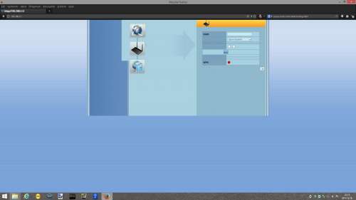

Hmmm a nyolcvanas porton engem nem lát a lap. Ezek szerint mi a baj nálam? Valaki?
A_ScHuLcZ
Intruder2k5
#18000
ESET Smart Security van fent, de eddig is az volt. Mindenesetre teszteltem: Success: I can see your service on xxx.xxx.xxx.xxx on port (3389)
Ami érdekes, hogy a másik gépre beállítva sem megy, én a routerre kezdek gyanakodni, de nem tudom mi lehet a gáz, hisz a beállítás tuti jó, ha eddig ment.
