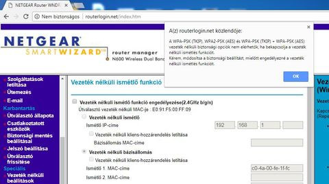

Üdv mindekinek!
próbálnék otthon Wifi-t kiterjeszteni
Router1 Netgear WNDR3700
Router2 Tp-Link WR740Na 2 eszközt Lan kötné össze Lan-Lan-ba Router2, azonos SSID, azonos csatorna, DHCP kikapcsolva azonos bizt beállítás.
Router1
ha bepipálom a jelismétlést ez az üzenet fogad
én csinálok valamit rosszul vagy ha kiterjesztést akarok tényleg nem lehet biztonságos a hálózatom?

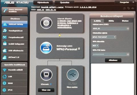

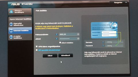

PlatiaAmos
Amatőr vagyok nagyon a témában és jelenleg senki se tud segíteni.
Ma jött meg az Asus RT AC58U Routerem.
Egyszerűen nem birok netet csiholni rá..
A problémám a következő: Falból kijövö Digi kábelt bedugtam a router bejövő nyílásába, majd egy utp-vel összekötöttem a routert meg a gépet.
Jelenleg ez fogad a router kezelő felületén:
A gyors internet beállításnál pedig ez fogad:
Mit rontok el? A digitől kellett volna kapnom egy felhasznevet és kódot?
Mert nem kaptam...Jelenleg van a lakásba Telekomos wifis internet is.
Ezt a digiset csak kábelen szeretném használni, wifi egyáltalán nem is szükséges, arra megmaradna a Telekom.Valaki könyörgöm mondja el mi a baj, már kilátástalannak érzem a helyzetet így több óra próbálkozás után..
