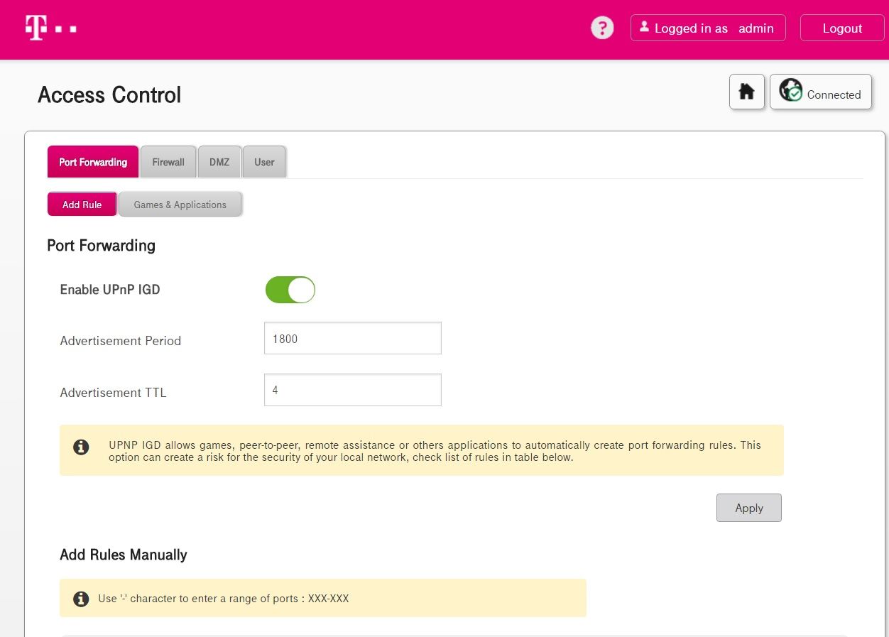

Most az aktuális probléma az, hogy nem tudom a ddns-t beállítani.
A NAS-ben létrehoztam egy domaint és látszólag egyezik is a külső IP, de mégsem csatlakozik. Belső hálóról hibaüzenet: Rejected request from RFC1918 IP to public server address
Külsőről pedig nem elérhető. -

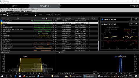

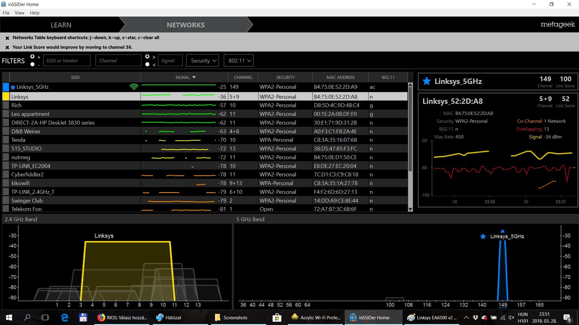

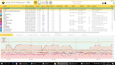

Nabukin
#34868
A 2,4GHz-es sávban az 1-es csatorna és talán 20MHz-es sávszélesség szerencsésebbnek tűnik.
Legalábbis azon a helyen, ahol ezek a "mérések" történtek.
Az 5GHz-en bizonyára nincs probléma azzal a készülékkel, amelyik képes a 149-es csatornán is működni (azon a helyen....).Az Acrilic-nek is van "Channel" grafikonja, jobbra fent a "Csíkmenü" - Advanced mode.
SSID-t célszerűbb a márkanévtől különbözőre módosítani.

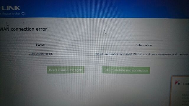

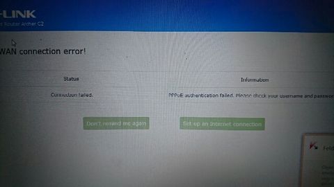

#34860
TP-LINK Archer C2 AC750
A routerben matatáshoz jobb a kábel, mint a WIFI.
Pláne firmware frissítésnél.Amiket találtam, azt már megtetted.
Amit ezenkívül írnak, az az, hogy rossz a router.
De ezt én nem szoktam elfogadni.Ha nem megy sehogy, akkor másik routert hozol és azzal próbálod, ezt meg máshol leteszteled.
Nincs értelme órákig próbálkozni. -

Nincs kábeled, hogy a routert a pc-vel összekösd?A routeremben:
conn. type: PPPoESecondary conn.: disabled
Conn. mode: always on
Auth. type: AUTO_AUTH -

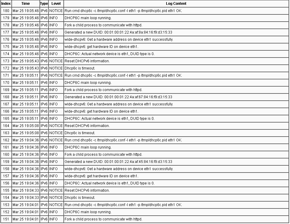

Invitel/ PPoE, otthoni hálózat.
Adott egy router (tl wr940n) amit lecserélnék egy TL-R600VPN-re. Mindent átkötöttem, mind a 4 LAN portba és az első port lett a WAN port.
Gépről el is érem szépen, a WAN-nál van IP is, sikeresen beléptem PPoE-vel, ipconfigban is kap a gép rendes kiosztott címet. A router is látja a csatlakozott gépet és egy wifis routert.
Azonban a netre semmilyen módon nem látok ki, pingelni sem tudok 8.8.8.8at.
Mi lehet a gond, mit rontottam el? Köszönöm minden tippet!

Microsoft Windows [Version 10.0.16299.248]
(c) 2017 Microsoft Corporation. Minden jog fenntartva.C:\Users\user>ipconfig
Windows IP Configuration
PPP adapter Szélessávú kapcsolat:
Connection-specific DNS Suffix . :
IPv6 Address. . . . . . . . . . . : 2a01:36c:103:666:f015:8f24:34a1:a34c
IPv6 Address. . . . . . . . . . . : 2a01:36c:103:100a:f015:8f24:34a1:a34c
Link-local IPv6 Address . . . . . : fe80::f015:8f24:34a1:a34c%22
IPv4 Address. . . . . . . . . . . : 100.65.43.11
Subnet Mask . . . . . . . . . . . : 255.255.255.255
Default Gateway . . . . . . . . . : fe80::b47c:5ec4:d661:5288%22
0.0.0.0Ethernet adapter Helyi kapcsolat:
Link-local IPv6 Address . . . . . : fe80::6cb4:533f:e39a:3bda%6
Autoconfiguration IPv4 Address. . : 169.254.59.218
