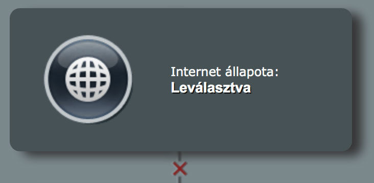

HTomee
#35689
de eddig hibátlanúl működött? most egyszer csak megadja magát?
ez az 1 bejövő kábelem van ugye amit behúztak a lakásba...tegnap kb 8körül visszadugtam a routerbe a bejövőt.. és hibátlanul ment.. egészen ma reggel 9ig, mikor is ismét kaptam értesítést a szervertől, hogy nincs kapcsolat.
amint hazaérek rálesek,de gondolom ugyan úgy "leválasztva" fog szerepelni a bejövőnél..
router restart, meg minden egyéb volt tegnap kb 5x.. de úgy látszik semmi sem segít. -

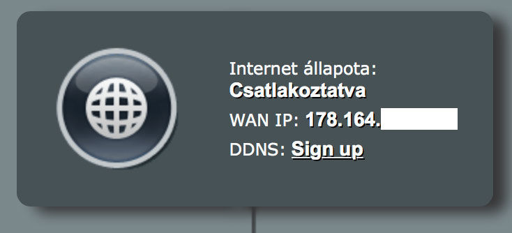

TBMC
sziasztok!
ASUS AC87U router pár napja csinál olyat, hogy eldobja a netet és csak X idő múlva jön vissza. erről is csak a synology NAS küldi az értesítést mailbe, hogy elveszti a kapcsolatot a DDNSel.
ma 10:50kor kaptam ismét egy emailt, most értem haza, de folyamatosan ezt csinálja a router:
majd rá kb 30mp-re:
vagy épp azt írja, hogy a csatlakozás sikertelen, helytelen név/jelszó
firmware frissítést feldobott, lefrissítettem, nem segített, ugyan ez a szitu...
a routerrel lehet a gond vajon?- bedugtam a digi kábelét direkt a gépbe, ppope keresztül kapcsolódtam, de kb 5ből 2x azt írta helytelen név/jelszó, de 3x pedig beengedett...
viszont most stabilan van net, így direktben. nem értem. van ötletetek esetleg?
